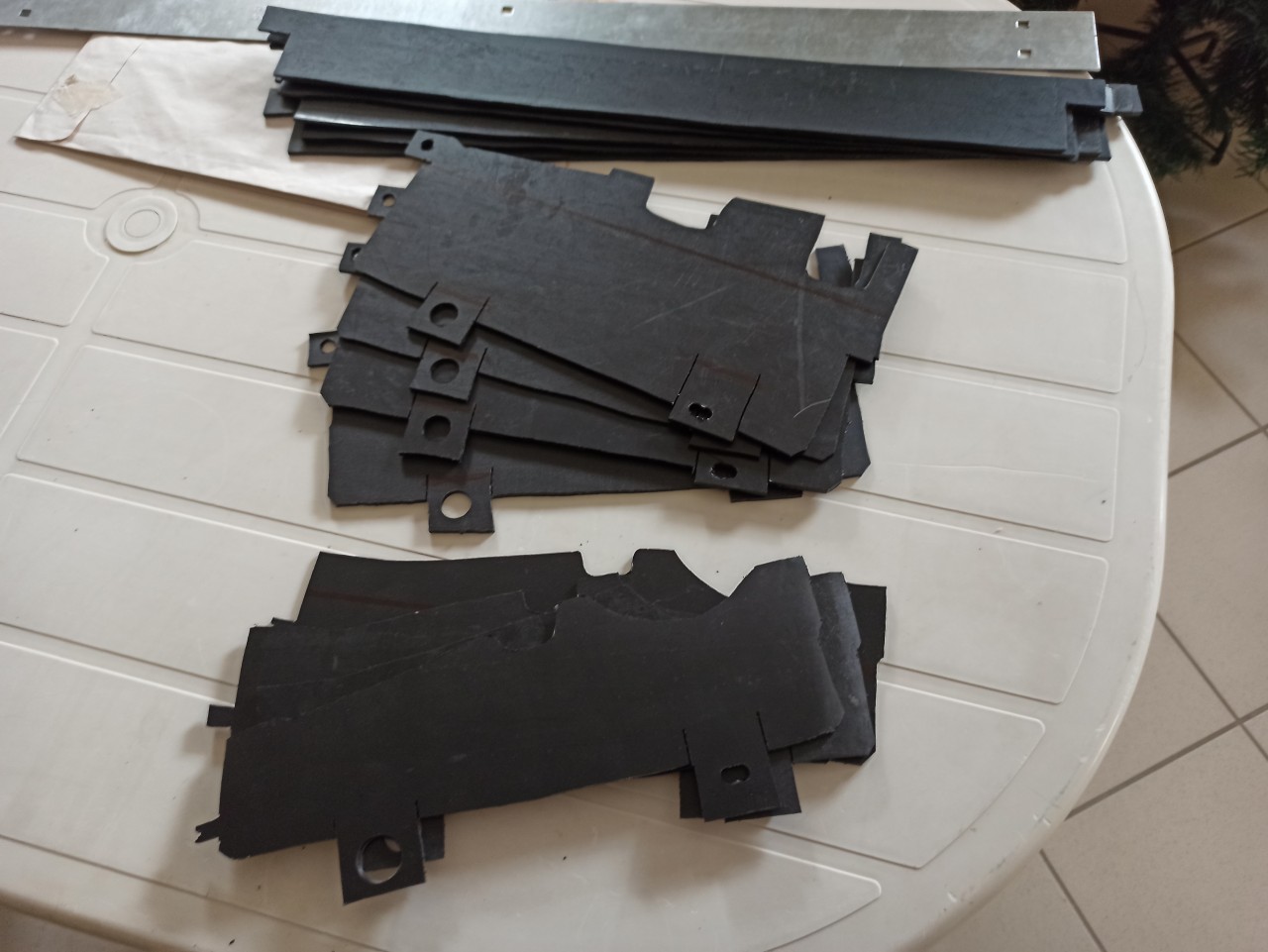

Bon pour les guides il en reste 4 mais un est déjà réservé, donc 3

Perso, j'ai refait le mien en carton épais renforcé d'une latte en aluminium. J'ai ensuite emballé le tout dans du pare-chaleur autocollant.

Je laisse mes remerciements à Mr. Francisco (Barbero) et une petite vidéo de l'assemblage de deflecteur air .

Salut Albernas. Bravo pour le montage
Moi personnellement je les formes avant de les montés au décapeur thermique. J'avais laissé un petit tuto lors du montage sur une 18000 . cette semaine j'en ais monté sur une 16000 et les radiateurs n'ont pas la même largeur, j'ai du un peu reprendre les guides d'air.

Le mien est aussi 1600, et en fait le radiateur est plus petit, j'ai du faire quelques réglages.Mais ça s'est très bien passé, impeccable.
