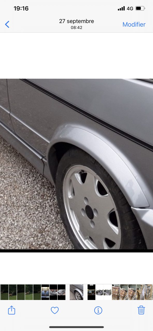

Je suis sur le point d’acheter une golf 1 cabriolet donc.
Question : quel est le modèle des jantes photos à l’appui.
Il semblerait que ce soit du 15 pouces donc impossible de monter du 185 ?? Merci pour votre aide !!!!!

Bonjour, je suis en 185/65/15 sur toutes mes jantes, même mes 7'.

Possible peut-être mais le compteur sera faux

et surtout refusé au CT , ça ne fais pas parti des correspondances

Je vais rester en dimensions standard. Donc 195 même si j’aurais préféré 185.

Bin tu peux, 185/55/15 et non pas 185/65/15

Oui 1,4% ça passe

Bien que la plupart de nos cabriolets soit montés en 195/50/15, sur la brochure de 1991 Classiclines et Sportlines la monte pneumatique mentionnée est 185/55/15 sur respectivement des Castelets et BBS en 6x15

De plus 195 50 15 est plus facile à trouver.
En cas de souci, c'est plus aisé d'avoir du stock que devoir attendre 15 jours une commande.

Juste que tu es hors tolérance. Ce n'est aucunement toléré en France.
Refus au CT et en cas d'accident, l'assurance refusera d'indemniser.
