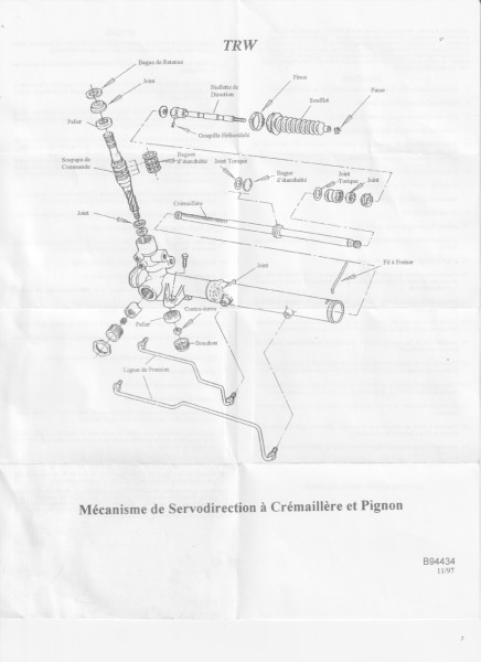

Voilà mon expérience :
https://www.amazon.com/Edelmann-8688-Po ... B000CGRQ90
https://www.ebay.com/itm/Steering-Gear- ... 3911849474
-> ne livre pas en France ou alors je suis une bille et c'est bien possible...
L'endroit livrant en France le "plus intéressant" que j'ai trouvé voir même le seul
est ici :
https://www.rockauto.com/fr/catalog/vol ... l+kit,7396
2 kits commandés aucun problème bien faire attention certains éléments aiment se cacher dans d'autres faut être minutieux.

Salut olive,
Effectivement 4 bagues dans le kit pour un besoin de 4 bien faire attention les bagues aiment se cacher dans les joints spi...

J'ai honte mais j'ai honte...
J'ai recommandé un kit Edelmann au déballage je ne sais pas pourquoi j'ai fait plus attention qu'au premier kit reçu et j'ai trouvé la quatrième bague coincée dans un joint spi presque indécelable... Je me suis empressé d'aller voir le premier kit reçu exactement la même chose une bague coincée dans un joint spi !
Je me sens tellement con... Je vais modifier mes postes précédents et m'excuser auprès du vendeur...
