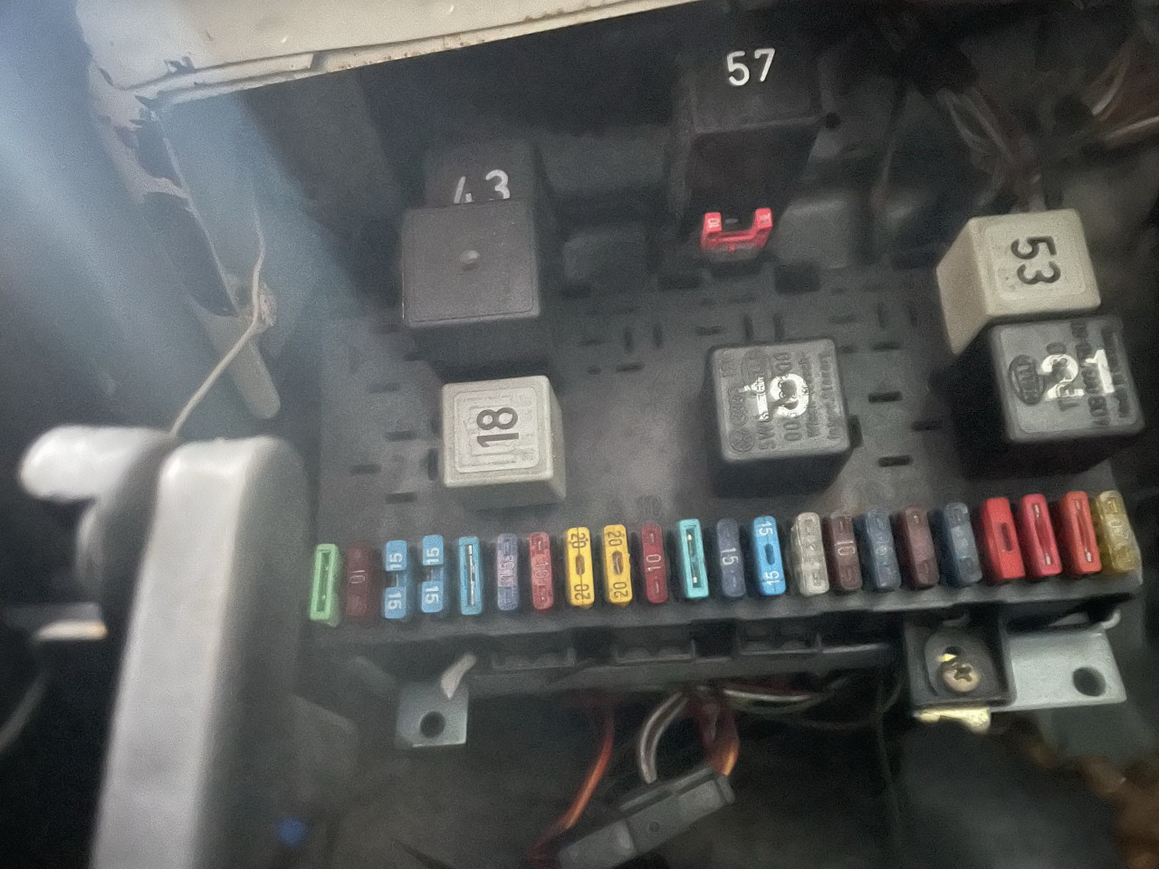

Je viens vers vous car je me retrouve sans feu arrière ni de clignotant sur ma one.
Pour rappel, c’est un quartett de 89 équipé d’un Dx.
Voici une photo des relais, j’ai un 62 qui a été enlevé. Quelqu’un sais si tout est à sa place et si il en manque. Merci. Image

Je me suis aperçu aussi que je n’avais pas de ventilation. Le relais 13 manquant ?
Allez j’arrête de chercher pour ce soir.
Si vous avez des idées, je suis preneur.
Bonne soirée.
Messages : 2613
Re: Aide boîte à fusible.
Bonsoir. L'électricité c'est compliqué mais pourtant simple quand on trouve. En premier contrôle de toutes les masses ( rosas prêt de la colonne de direction, compartiment moteur, dans le coffre sous les feux ect ...) Pour les clignotants ça donne quoi si vous mettez les feux de détresse ?
Bien contrôle de tout les fusibles et ampoules.
Déjà voir ça c'est assez simple, et si ça donne rien on pourra aller plus loin. Courage 👍💪

Personne ne peux me dire si mes relais ont les bons numéro et si il y en a de manquant ?
Messages : 1637
Tu te donnerais la peine de lire le dernier lien que je t'ai donné, tu verrais l'emplacement des différents relais avec leur bon numéro.
Après regardes plutôt tes différentes masses ainsi que le bouton de ventilo soit bien alimenté. Ce sont des classiques sur nos Golf.

Salut à tous, grâce à votre aide, j’ai pu dépanner, un problème de masse sur les clignotants et c’est reparti.
Concernant la ventilation, le moteur était grippé et le bouton tournant avait un faux contact.

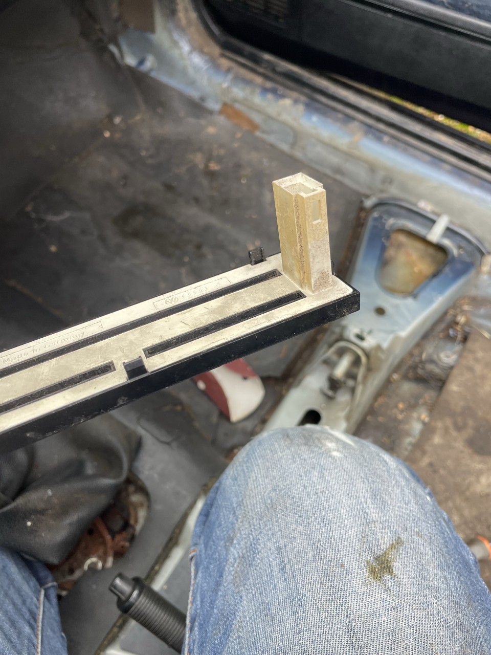

Par contre j’ai une question, j’ai un cosse libre de dégivrage ou autre ??? qu’est ce qui s’y branche et à quoi ça sert ?
Voici une photo.
Messages : 2613
Bonjour, c'est l'éclairage de la platine de commande de chauffage.
laconi08
Messages : 131
Enregistré le : jeu. mai 28, 2020 14:55 pm
Prénom : Nicolas
Message par laconi08 »
Super merci
Et ça doit se brancher ou ?
Quelqu’un a t’il les Couleurs de fils ?
Messages : 1637
C'est une ampoule qui en série avec l'éclairage du cendrier.
