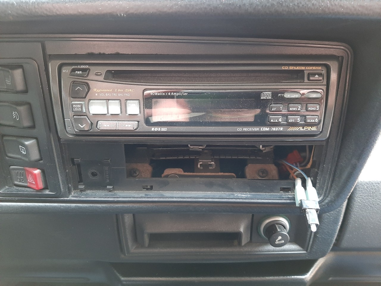

Moi j'ai ça Nicolas, si ça peux te rendre service pour la couleur des fils.

Re: Aide boîte à fusible.
Normalement l'ampoule est sertie dans la platine. Mais quand elle est grillée tout le monde fait la modif pour mettre un porte ampoule.
Il y a deux modèles de platine commande de chauffage Francisco.
Cool et bien sûr moi je me tape toujours le modèle ou il faut faire la modif.
Moi, j'ai carrément changé de façade, pour la remplacer par une façade à douille.
Super merci pour vos informations.
Tout le petit monde fonctionne, c’est une bonne chose par contre je me gratte la tête avec les manomètres. Je vais créer un autre post.
