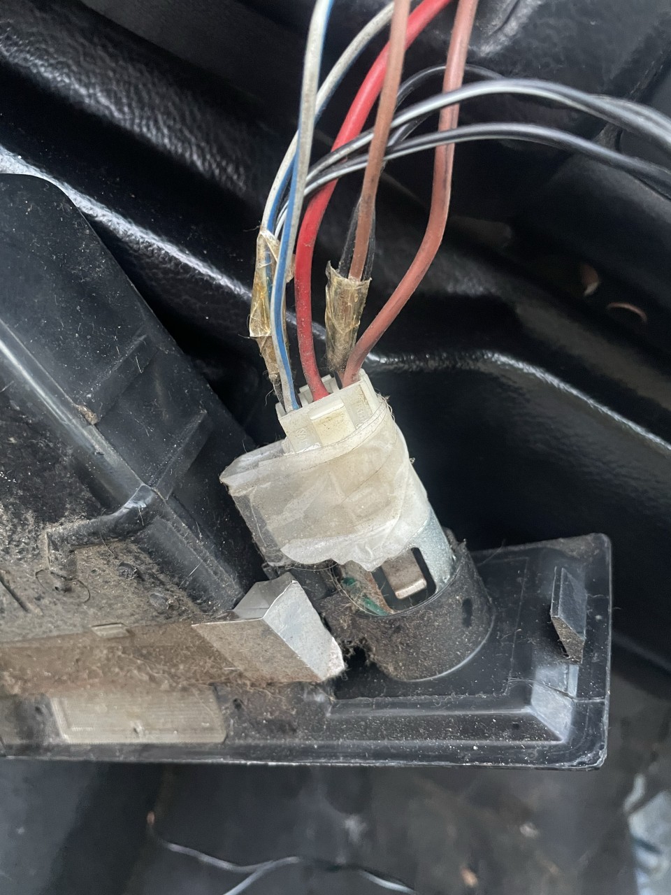

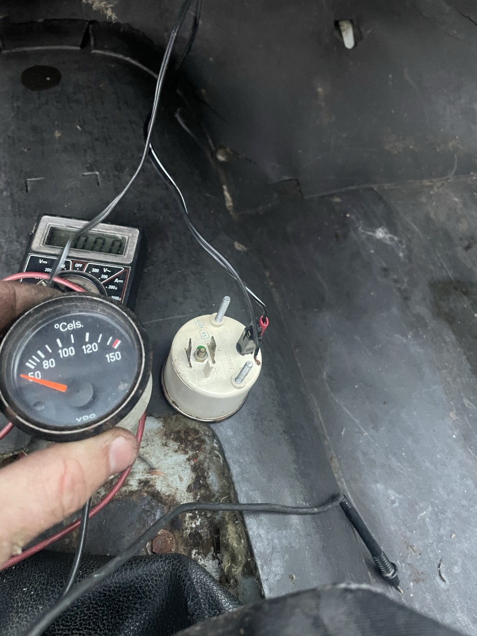

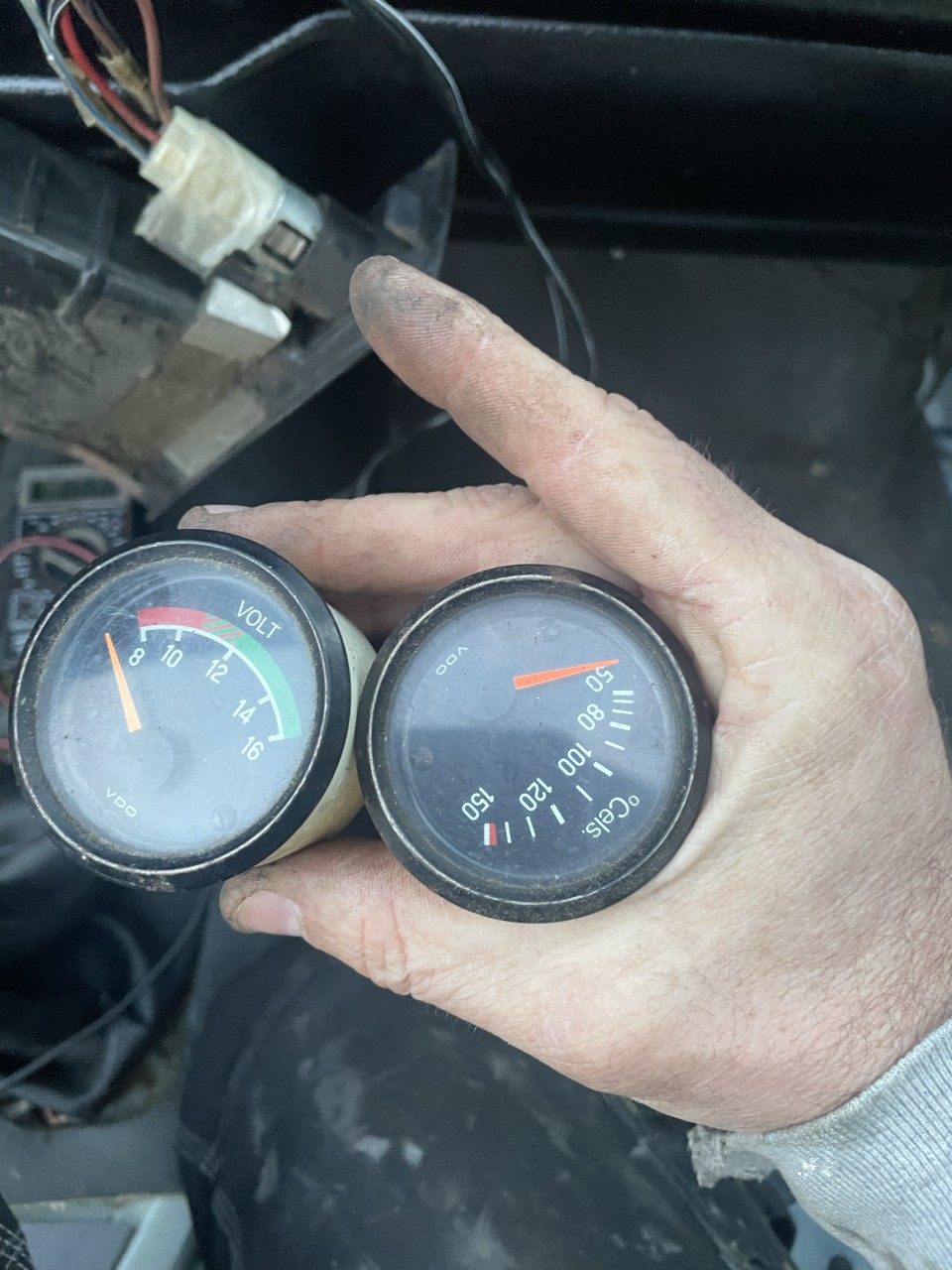

Je reviens vers vous afin d’avoir quelques informations concernant mes 2 manomètres.
Déjà, sont ils d’origine sur ce modèle. Pour rappel un quartett de 89 équipé d’un DX.
Les deux ne fonctionnent pas et sont câblés sur l’allume cigare Image.
Ou doivent ils être câblés d’origine ? Merci.
Zak71410
Messages : 24
Enregistré le : mar. nov. 20, 2018 19:50 pm
Prénom : Zak
Jantes : BBS RS
Re: Câblage manomètre.
Message par Zak71410 »
d’après les photos ils sont juste connectés à l’allume cigare pour l’éclairage
Voici le lien pour le montage correct
https://www.golf1cabriolet.com/manometr ... t-montage/
Pas de manomètres montés sur les gli sauf sur la sportline mais ils correspondent bien au niveau de l année. C est ceux-là qui se montaient sur les gti, Il te faudra faire un montage plus propre en tirant directement du plus après contact derrière la boîte à fusible puis les monter en parallèle.

Je vais m’y pencher dessus voir si je peux tirer des lignes propres, par contre pour la température il faut que la sonde soit montée, ou dois je me repiquer et où se trouve cette sonde ?
Sinon je remet d’origine sans mano, qu’est ce que vous feriez vous ?
Merci.
Pour la température d'huile, il te faut connecter le mano sur la sonde d'origine mais tu ne l'auras plus au MFA.
Sur la mienne, j'ai déplacé l'autoradio et en bas et installé les manos en haut, ce qui me permet de garder un œil sur les constantes du moteur ;)

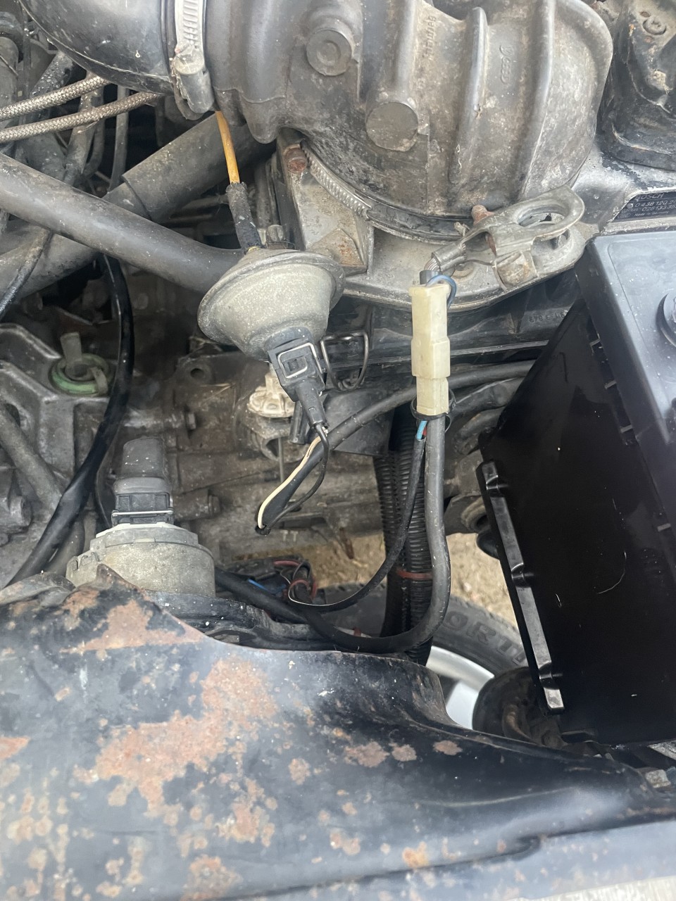

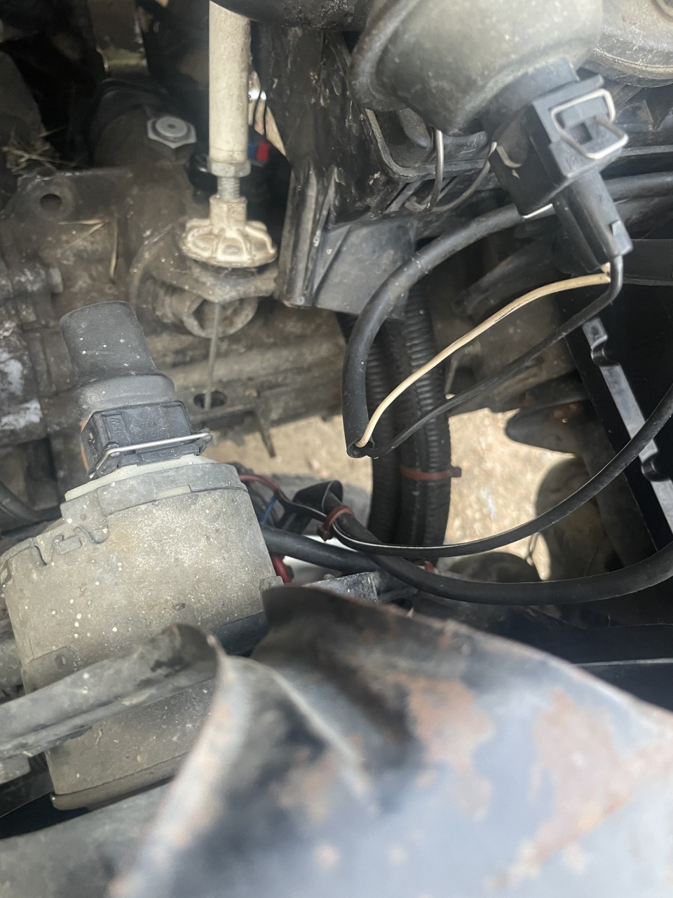

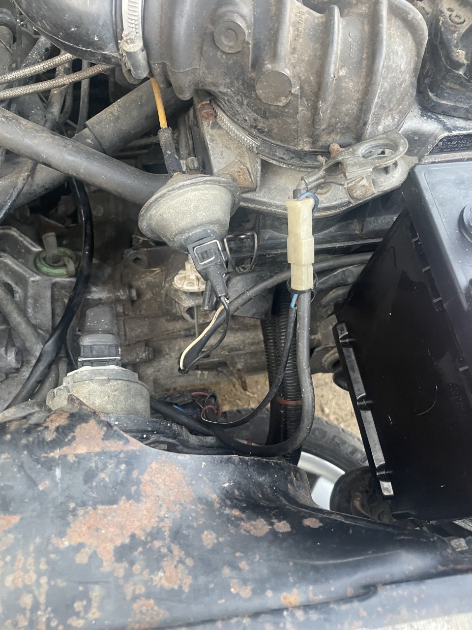

Je viens de m’apercevoir en regardant mes sondes qu’il me manque un tuyau d’admission d’air.
Voilà les photos à priori il va jusqu’à la calandre sous le radiateur.

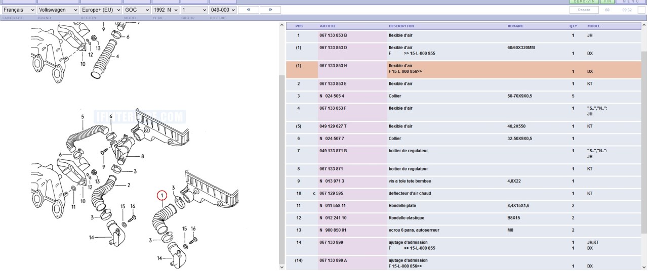

Quelqu’un sait il quel modèle c’est ?
Merci.
Messages : 12314
il te manque le flexible mais introuvable en neuf

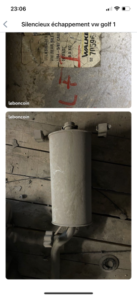

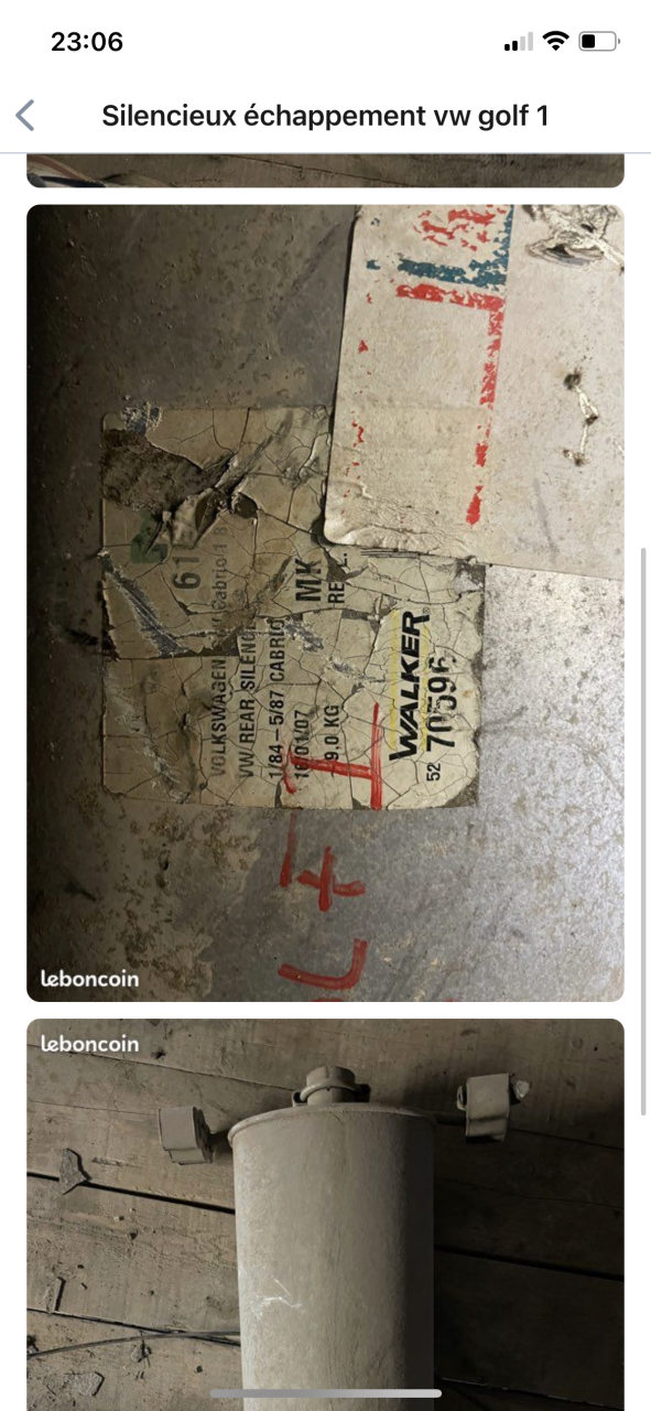

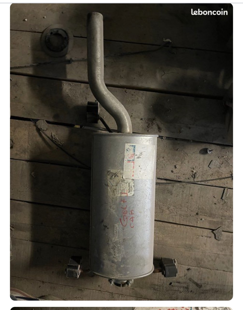

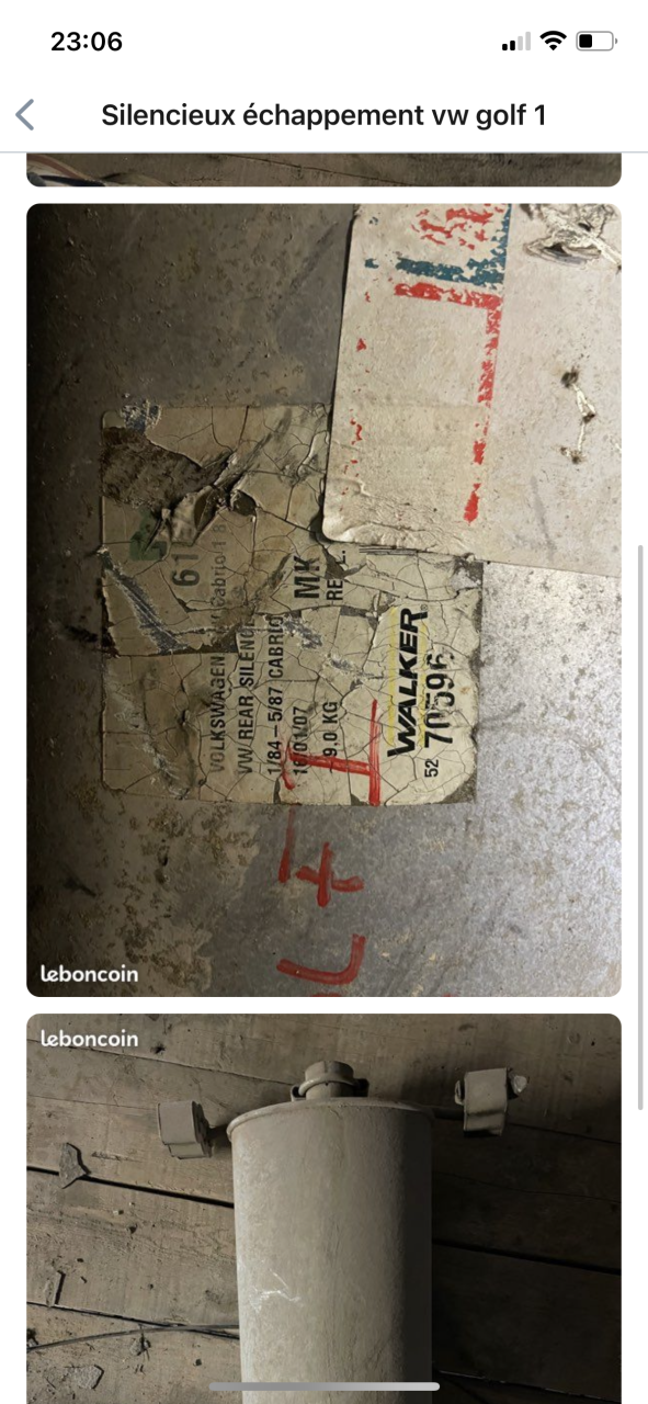

Quelqu’un pourrais me dire si cet échappement se monte sur mon Quartett de 89 ?
Merci.
Messages : 16788
Quitte à passer du temps sur les pièces essaye aussi d'en passer sur le forum. :nul
Tu postes une question sur un silencieux d'échappement dans la rubrique électricité.
De plus la réponse à ta question se trouve sans doute dans la rubrique échappement pour peu qu'on aille la consulter
https://www.golf1cabriolet.com/forum/vi ... hp?t=35771
Tu as ici le site VW permettant de trouver les références de pièces de ton cab
https://volkswagen.7zap.com/fr/rdw/
et le tuto pour Ekta
https://www.golf1cabriolet.com/forum/vi ... =7&t=35765
Enfin ton profil est renseigné avec un cab 2H Sportline de 1992 alors que tu aurais un DX de 1989... :foldingo
