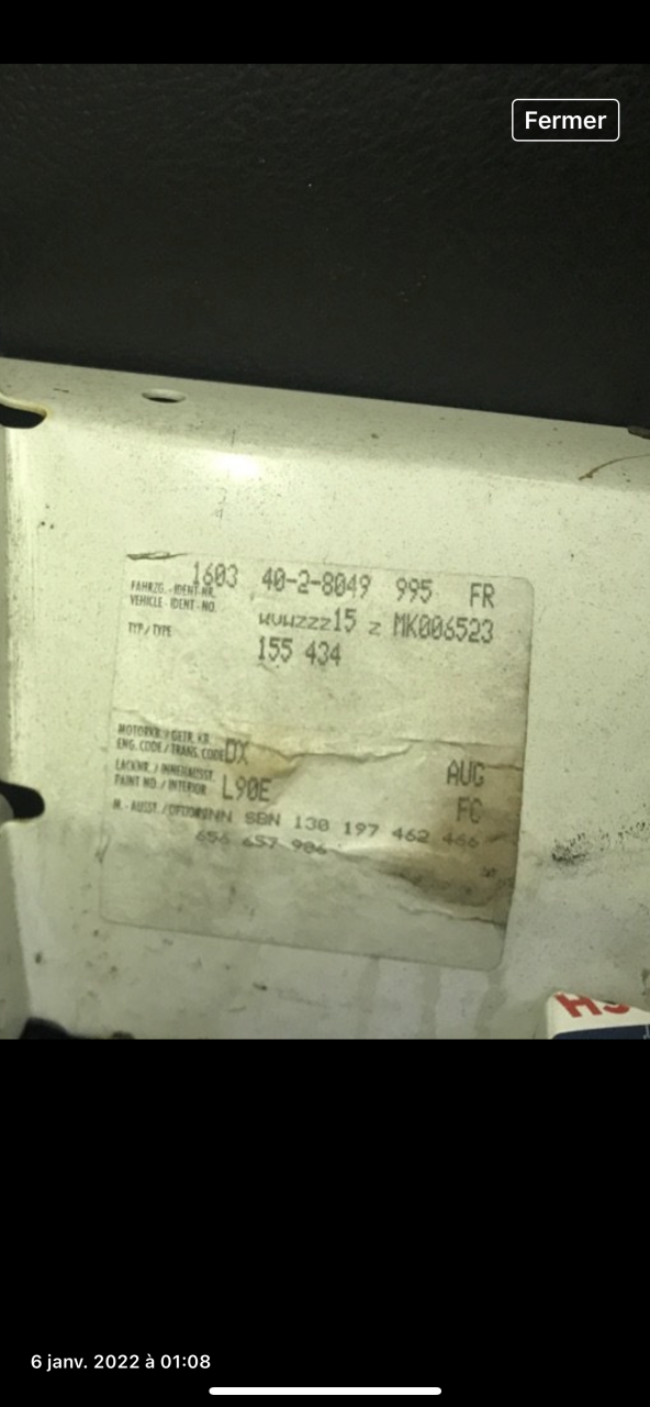

Concernant mon futur achat je peux vous fournir l’étiquette du coffre qui m’a été envoyé ainsi que la plaque constructeur
Est ce que cela vous aiderai?
En vous remerciant

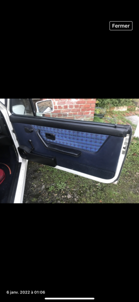

C'est un modèle 91.
Sans doute une finition quartet
Des photos intérieur/extérieur nous aideraient
https://www.golf1cabriolet.com/identification/

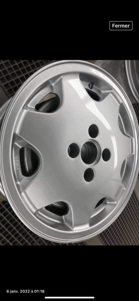

Voici les jantes qui sont données avec le véhicule

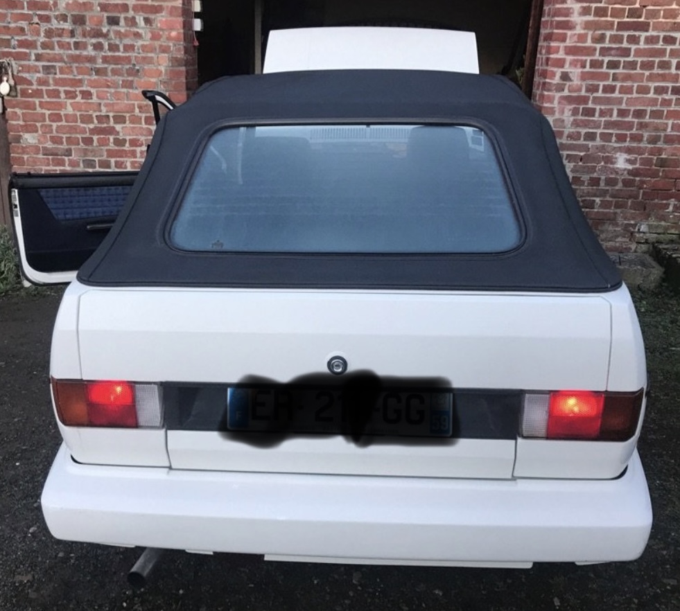

C'est effectivement une Quarttet de 1991 injection GLI.
Elle a sans doute été repeinte.
Vérifier dans le coffre si elle n'a pas subi un choc car la malle arrière a a été lissé sur les trous prévus pour l'attache de certains logos.
Les jantes fournies sont des castellets 15P

C'est bien un modèle 91.
La peinture à été refaite, c'est quasi certain.
La traverse avant a l'air par contre en bien mauvais état

Alors j’ai appelé le vendeur afin d’avoir une réponse sur cette peinture et il le dit que l’ancien propriétaire avait fais en sorte de retirer tous les logos et insignes afin de lisser l’arrière du véhicule 😱😱 en revanche il le confirme que le véhicule n’a pas subit de chocs ou d’accidents 👍 reste à vérifier tout de même lors de mon arrivé chez lui 🤔
Il reconnaît également que sur l’annonce qu’il avait mis que le T de GTI s’était glissé alors que lui avais mis un L pour GLI alors bien vu les gars et merci .
Alors c’est visiblement une golf 1 cabriolet 1800 GLI de 1991 112 Cv moteur 155DX2 finition quartere 2 avec intérieur bleu Maurice et capote idem
