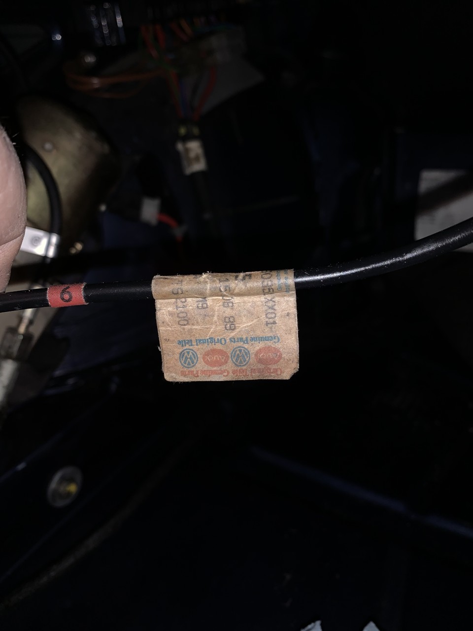

En voulant remplacer la moquette et vérifier la roue de secours j’ai remarqué un câble branché à rien qui sort du bloque feu arrière gauche,,, tous fonctionne parfaitement niveau éclairage j’ai fais des recherches sur le forum et le net avec les références du câble mais je ne trouve rien
Câble qui se balade dans le coffre
Bonjour
j’ai une petite question concernant un câble
L’étiquette d’origine est toujours présente, câble bleu et brun et il y a un autocollant rouge avec un numéro 6 ou 9

Re: Câble qui se balade dans le coffre
Bonjour,. Je ne vois pas le connecteur mais peut être l'éclairage de coffre ? Il y a aussi l'éclairage feu de plaque qui part du feu ARG .
Ce n'est pas le tuyau qui transporte le fluide sous pression de la capote hydro-électrique?
Tu en a une et elle marche?
Ahh j’ignorerais qu’il y avais un éclairage de coffre ça devrai être ça alors parce que il y en a pas
Il y a une réservation pour l'eclereur de coffre sur la garniture de coffre gauche.
Si c'est ça bien sûr !!!
attention, la lumière du coffre ne marche que feux allumés. Il faut demonter le "carton" de gauche et tu regarde si il y a un cable branché dessus.Stefano a écrit : sam. janv. 15, 2022 14:21 pm Ahh j’ignorerais qu’il y avais un éclairage de coffre ça devrai être ça alors parce que il y en a pas
Oui ça dois être ça…comme je n’ai plus les caches du coffre je vais le tester pour en avoir la confirmation
