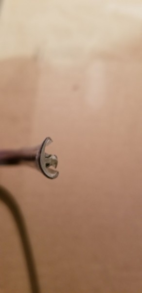

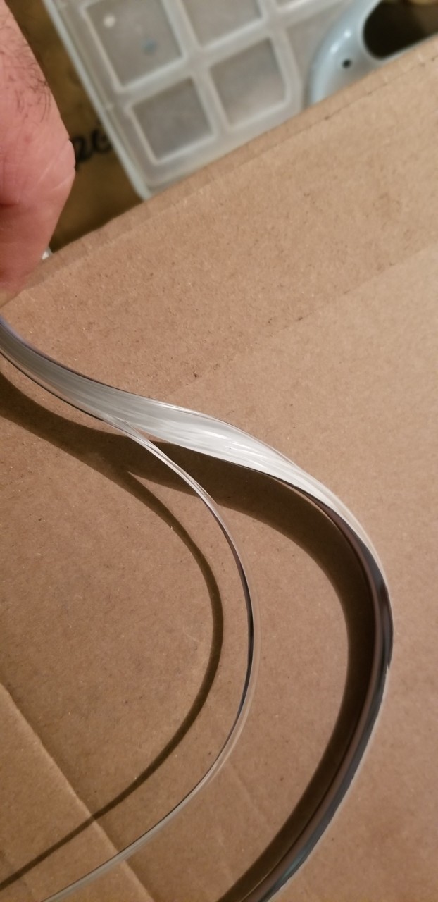

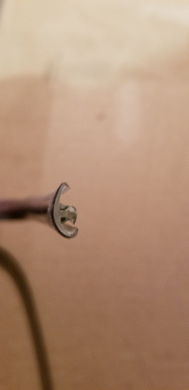

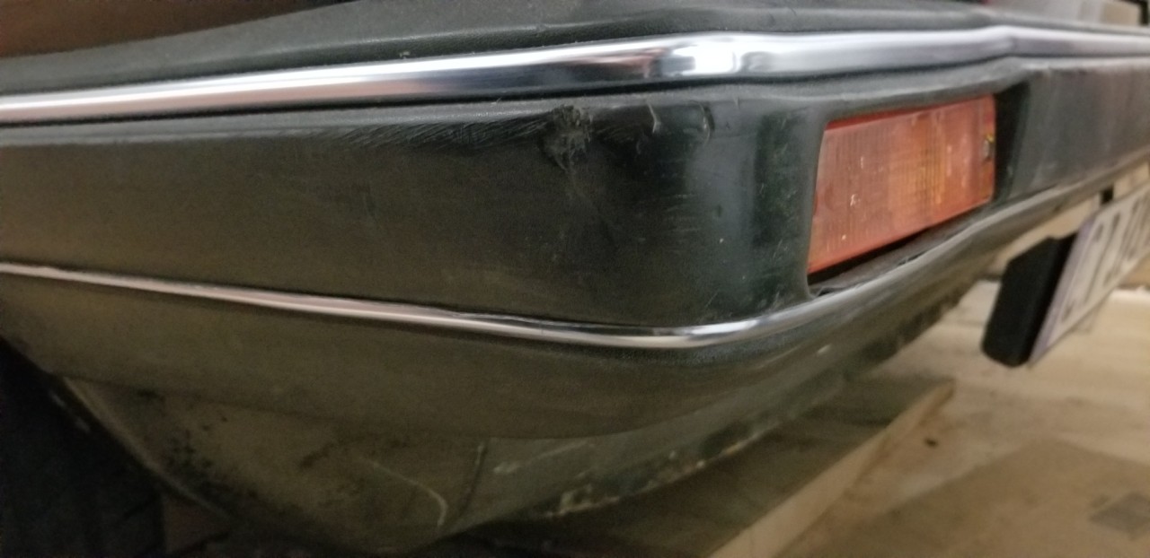

Bonsoir,
J'ai aussi utilisé le jonc chinois, et l'ai coupé ,ça tient très bien et le visuel de la coupe ne se voit que de très très près et en se baissant...donc, parfait pour moi au vu du tarif:
Voila se que ça donne en avant/coupe aux ciseaux/ après posé
Pas de remarques sur l'état général du parechoc svp... :)

ELEVEN a écrit : mar. févr. 22, 2022 21:42 pm Bonsoir,
Et tu as coupé où, je ne vois pas bien quel côté. Merci
