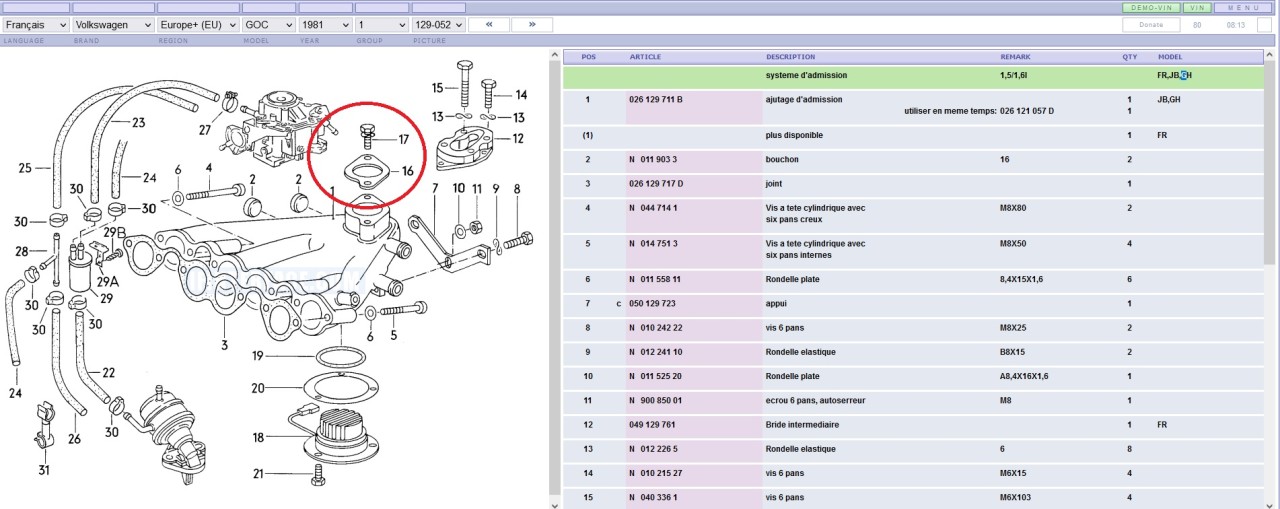

Je cherche à identifier la semelle de carburateur Pierburg 1 B si quelqu un a une photo ?
Merci par avance
Messages : 12314
Re: Semelle Carburateur 1B
La numéro 16

dispo chez vw normalement 049129799H

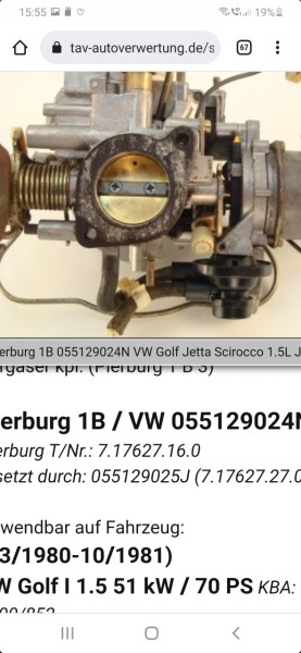

Le semelle a un joint papier ?
Messages : 1625
Il n'y a pas de semelle sur 1B mais simplement 1 joint.
La matière? Je ne sais plus car je l'avais remonté à la pâte.

Merci est ce que ca ressemble à la photo en pj le joint en question ?
Ma gollf est de 1981et de la même motorisation que vous)
Elle cale à la décélération donc il y a un pb sur le carburateur
Messages : 1625
Pourquoi marques tu 1.6 RE dans ton profil vu que tu devrais avoir un 1.5 JB.
Ton problème n'a rien à voir avec ce joint. S'il y a prise d'air, tu calerais tout le temps.

coolraver a écrit : sam. janv. 15, 2022 20:33 pm dispo chez vw normalement 049129799H
Bonjour,j aimerai bien la fin de la liste des pieces correspondant au schéma du carbu en particulier 19 et 20 , si possible merci par avance

Vas là-dessus et tu trouveras ton bonheur:
https://volkswagen.7zap.com/fr/rdw/
