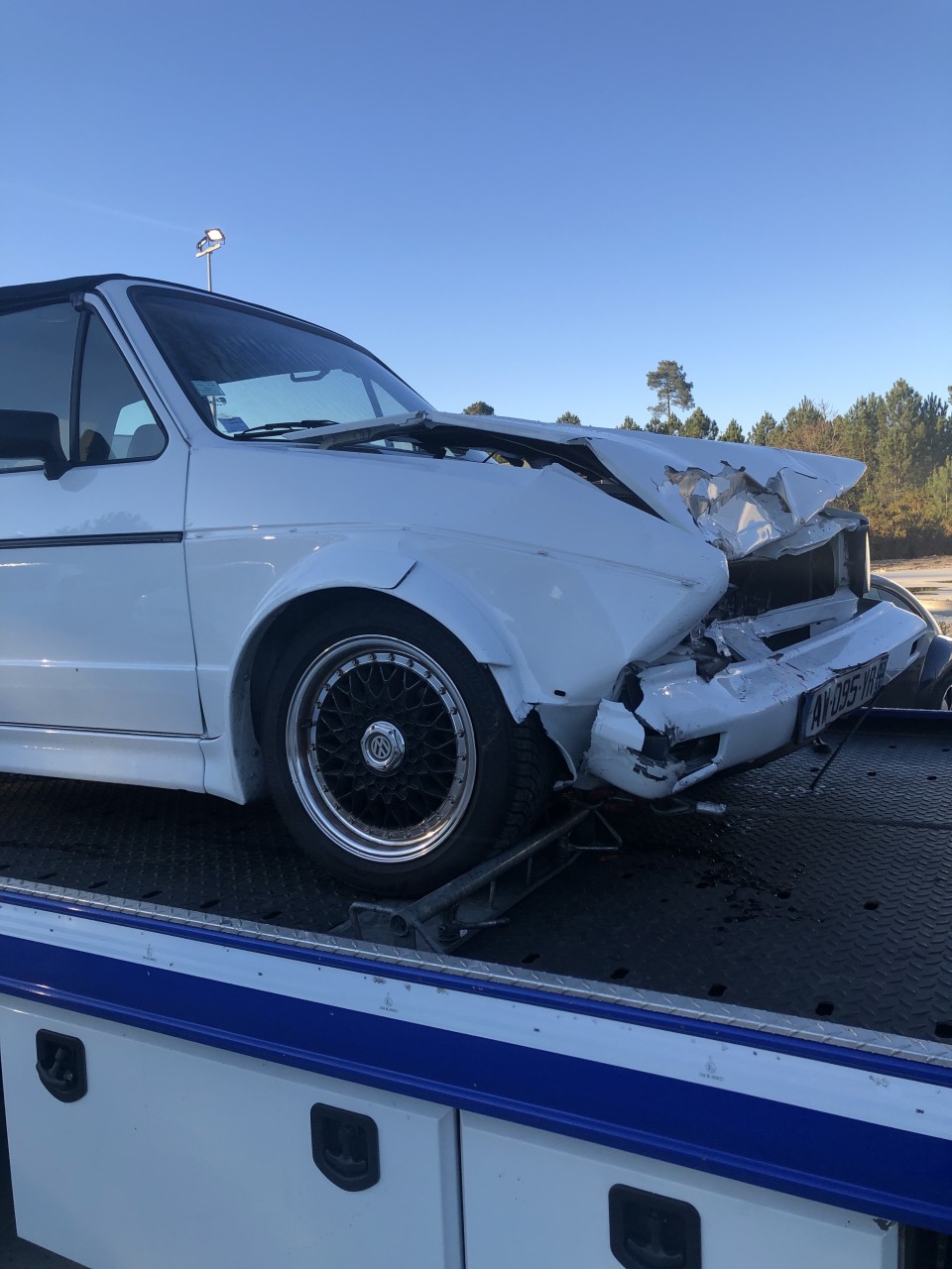

J'ai eu un accident non responsable il y a quelques semaines, j'ai réussi je pense à récupérer assez pour refaire la carrosserie.
Le problème c'est qu'il y a un suivi d'expert car il faut changer le longeron.
Et il demande absolument des pièces d'origine pour le remplacement. Et aujourd'hui elle est seulement trouvable en reproduction...
Pensez-vous que je peux trouver un expert qui accepte ?

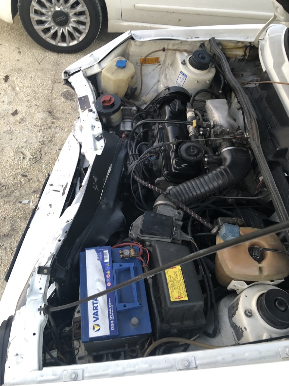

Bonsoir Benoît.
Premièrement je tiens à vous dire que je comprends votre désarroi
. Mais de ce que je peux voir sur les photos que vous avez posté, je crains qu'il ne soit pas raisonnable et pas possible financièrement de la réparée. Elle c'est déformée jusqu'en haut du cadre de pare-brise ( jeux entre la porte et le cadre de pare-brise. Mais pour confirmer il faudrait dégarnir le tapis de plancher .
Encore une fois je vous assure que je préférerais vous dire que ce n'est pas grand chose.

Je rejoins l'analyse de Barbero.
Cette idée n'est aucunement raisonnable. L'aval d'un expert sera compliqué malheureusement.

L'analyse de Barbero est en effet objective....
Si toutefois tu veux poursuivre sa remise en état du côté des casses auto tu trouveras peut être ton bonheur ? Il faudra cependant être certain qu'elle puisse être réparable.
Économiquement et sécuritairement il vaut mieux partir sur une nouvelle acquisition et récupérer les pièces qui t'intéressent sur celle ci ou encore la vendre en pièce.
Pas facile à accepter je me doute...
