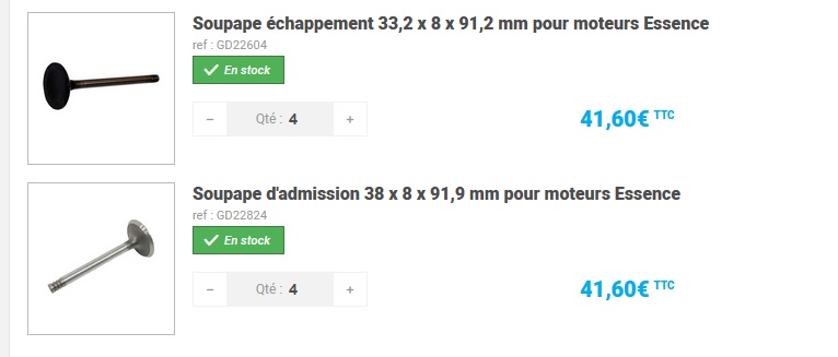

Quoiqu'il en soit j'ai fait le tour des sites connus pour nos cab (mécatechnic, hoffmann speedster, mais aussi autodoc etc....) et j'avoue que je ne trouve pas les bonnes cotes ou alors elles sont du genre 38 x 8 x 91 (sur autodoc) mais je ne suis pas sûr que ça aille.
J'ai aussi trouvé des soupapes sur mécatechnic mais les dimensions ne correspondent pas forcément étant donné que j'ai un doute sur mes mesures.
Voilà ce que je trouve:

J'ai aussi remesuré mes soupapes et elles font bien 91.35 de longueur que ce soit pour l'admission ou l'échappement ! Et quand je trouve des pièces, elles n'ont pas la même longueur. il me semble que les soupapes d'admission que je trouve font 91.9 et moi les miennes font 91.35.....
Et puis bon à 40 balles LA soupape....ça va pas vraiment être possible ! Je dois en changer 8..... :(

Ton châssis est un "M" (la lettre après 15Z), ce qui correspond bien à l'année 1991 que tu mentionnes dans ton profil.
Selon ETKA, les numéros de références données par Pascal sont les bonnes.
Toujours selon ETKA, pour l'année de ton moteur, la longueur de la soupape d'admission doit être de 91,9 et celle d'échappement de 91,2

Monter des soupapes légèrement plus longues ou plus courte ne changera absolument rien.
C'est l'arbre à cames qui détermine la levée des soupapes. Une petite différence de longueur de soupape (on parle ici de quelques dixièmes de millimètre) sera compensée par le poussoir hydraulique.
Le seul paramètre qui change avec la longueur de la soupape c'est le tarage du ressort. Et encore, avec une si petite différence en longueur je suis pas sûr qu'il y ait d'incidence, surtout sur un moteur d'origine.
Ce n'est que mon humble avis, à toi de voir... ;)

En fait j'y ai repensé aujourd'hui et effectivement je me suis fait la même remarque, en fait quand on compare les mesures comme ça, on se dit que de 91.35 à 91.9 ça fait une grosse différence mais effectivement il n'y a que 55 dixièmes de mm....
Donc finalement c'est pas si énorme que ça !
Je ne sais pas d'où peut venir cette différence de mesure.....est ce que les soupapes d'admission se sont usées avec le temps ?....mais pourquoi seulement celles d'admission et pas celles d'échappement ?....
Bref je pense que je n'aurai jamais la réponse :D
Donc comme il faut que je remonte rapidement le moteur, je vais me lancer dans l'achat des soupapes à la cote d'origine et on verra bien ce que ça donne ! :-D
