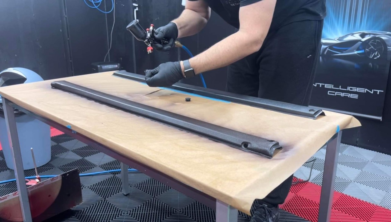

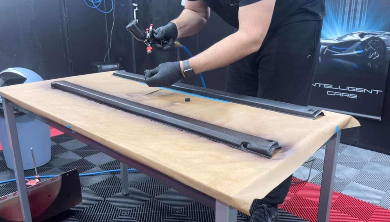

Cela c'est fait en plusieurs étapes.

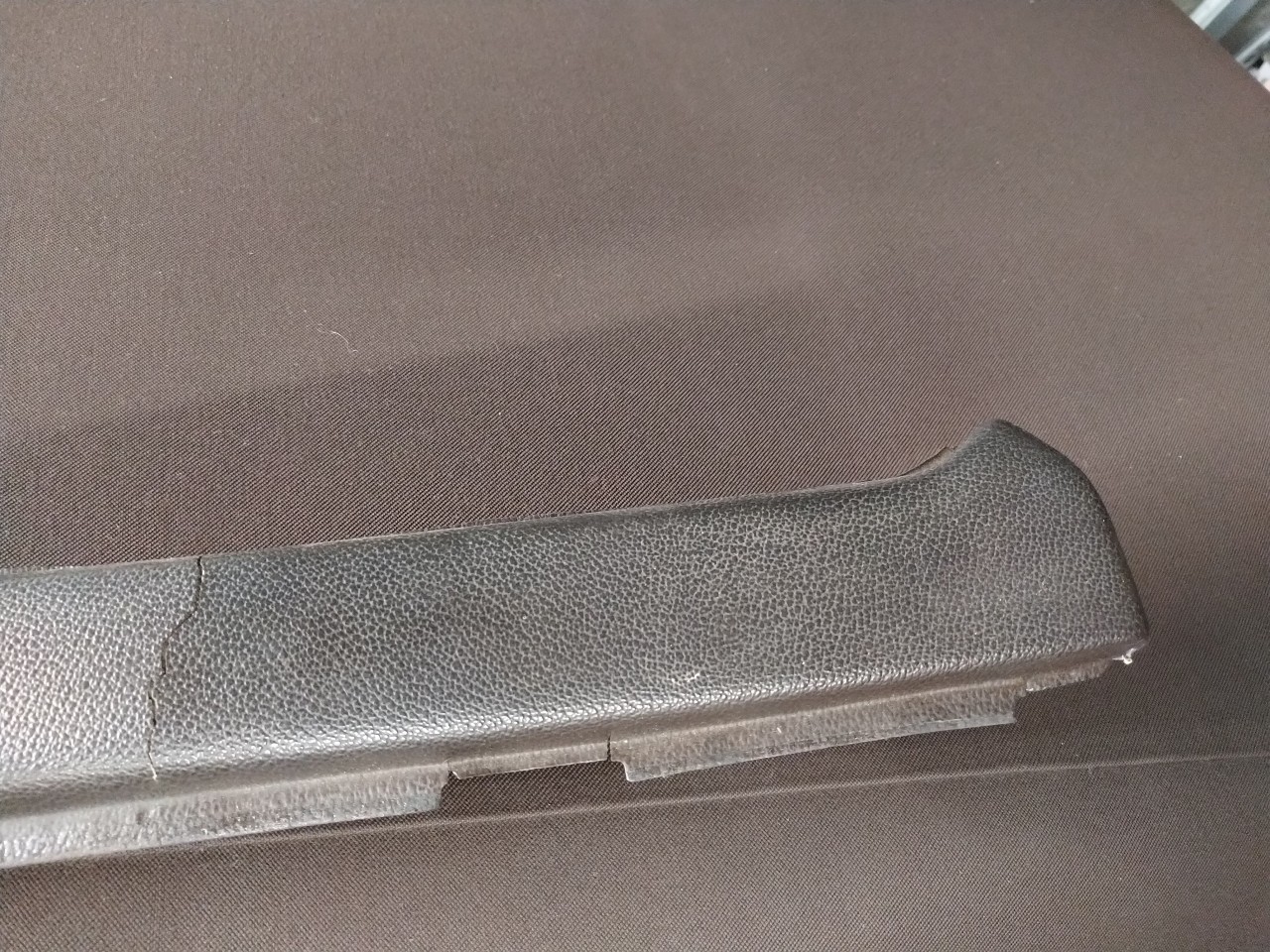

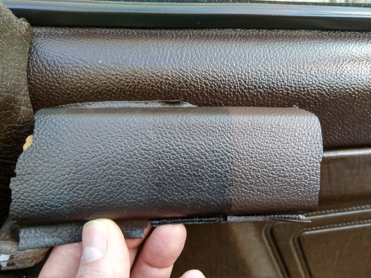

Envoie à Kévin d'un bandeau d'origine en mauvais état .

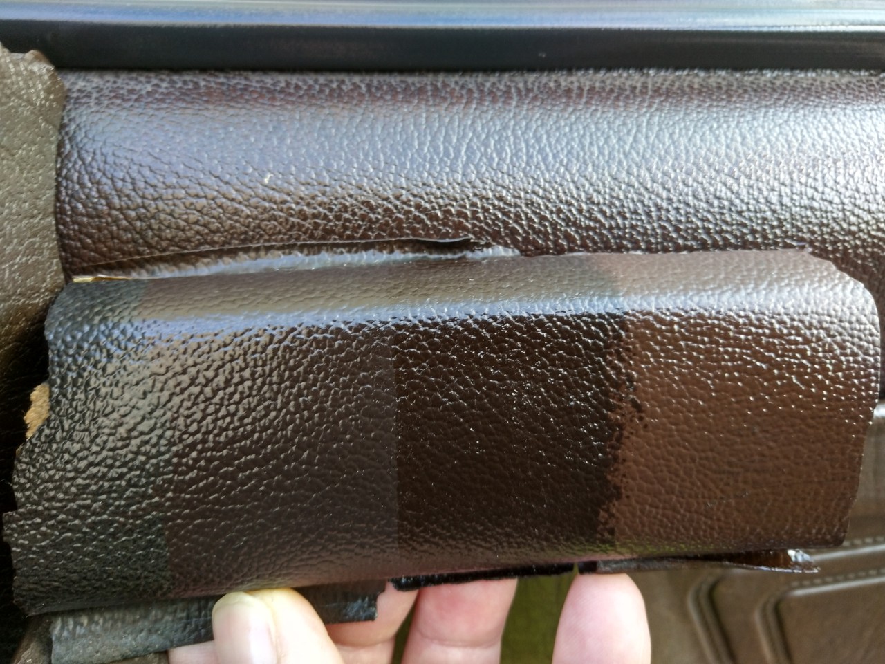

Essais de plusieurs teintes dont un brun d'origine constructeur vw, un brun de golf2 et pour finir une teinte personnalisé par Kevin avec un spectromètre (celle qui à été retenue).
J'ai passé mon produit spécial plastique pour faire ressortir la pigmentation de l'échantillon et être en raccord avec le revêtement arrière de mon interieur.

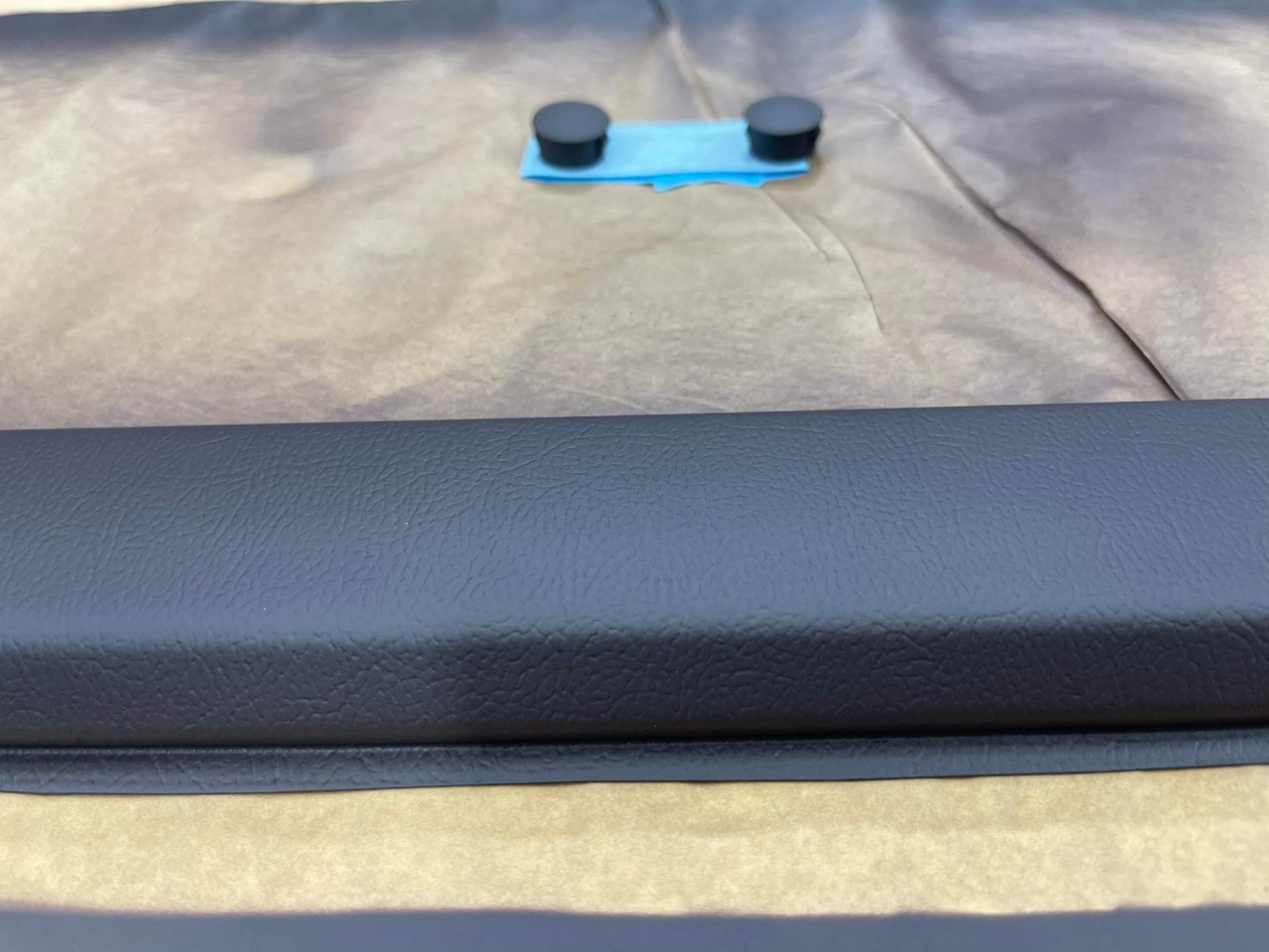

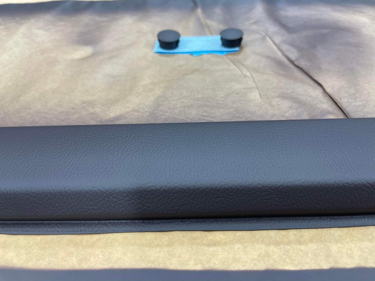

Envoie à Kévin de 2 bandeaux noir (j'ai opter pour les werk34) de très bonne facture et complet avec les bouchons ...
Voici la vidéo avec toutes les étapes effectué pour la re pigmentation des bandeaux en marron .
https://www.youtube.com/watch?v=FukCpkK2Z2c
Quelques photos issue de la vidéo.

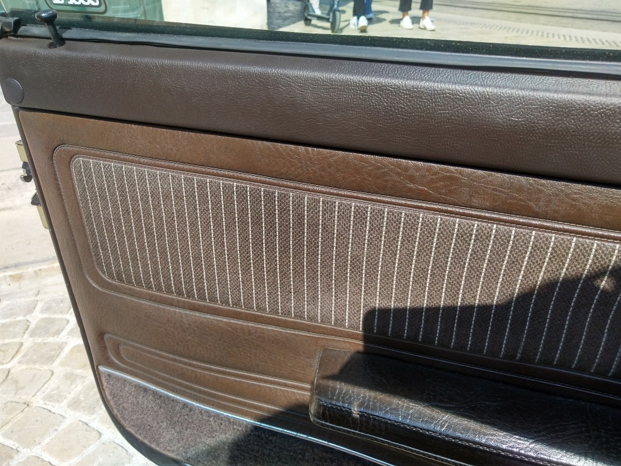

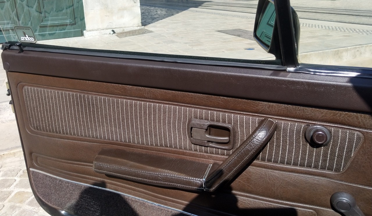

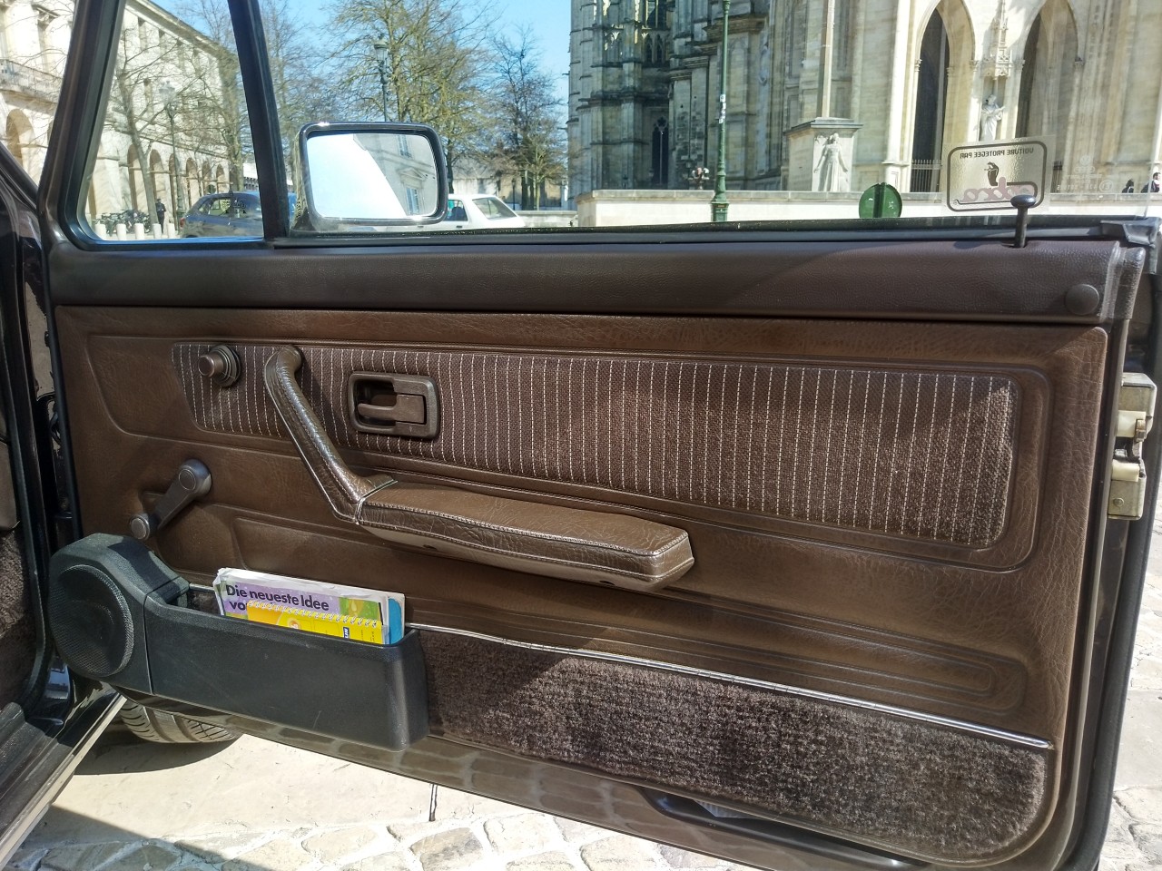

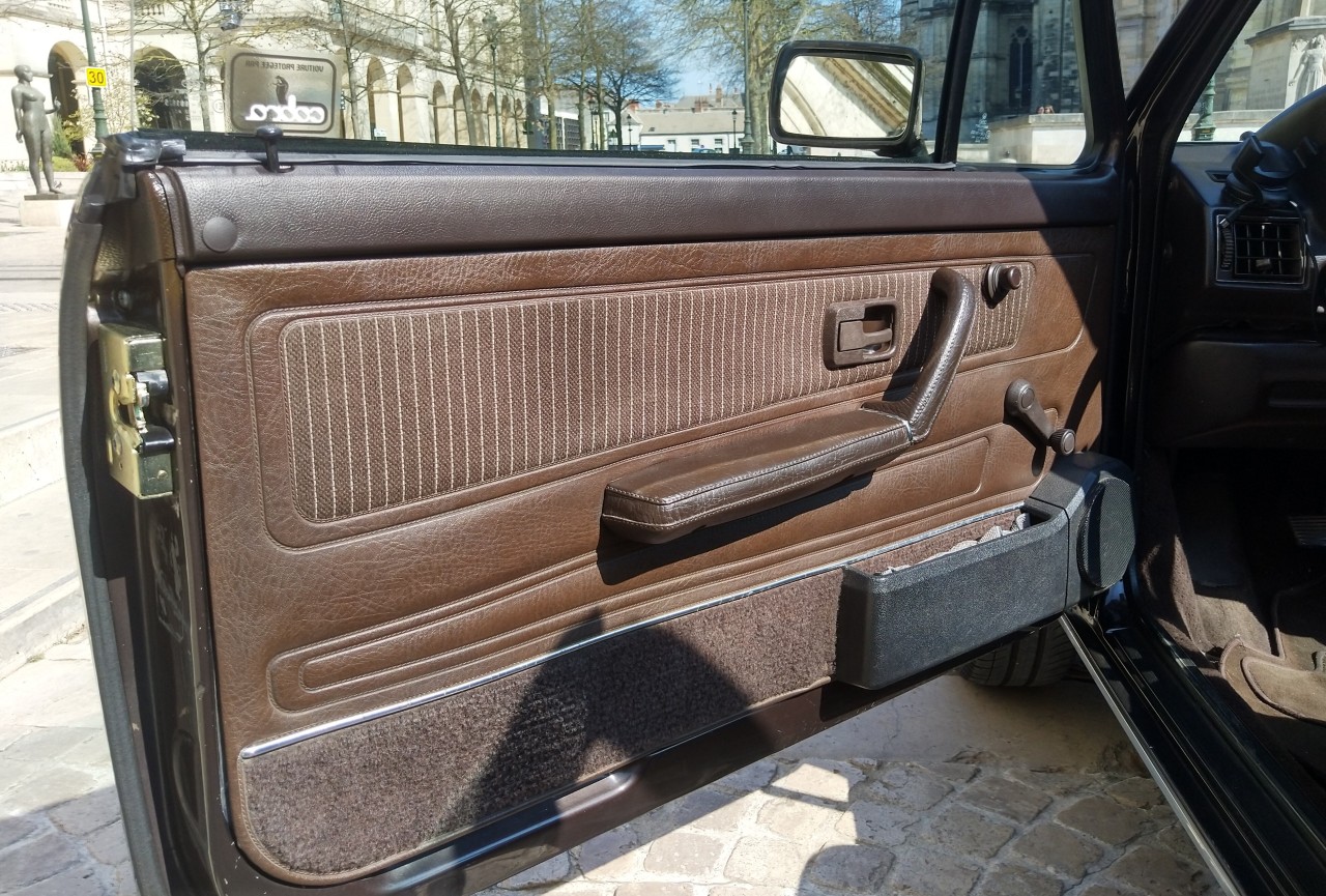

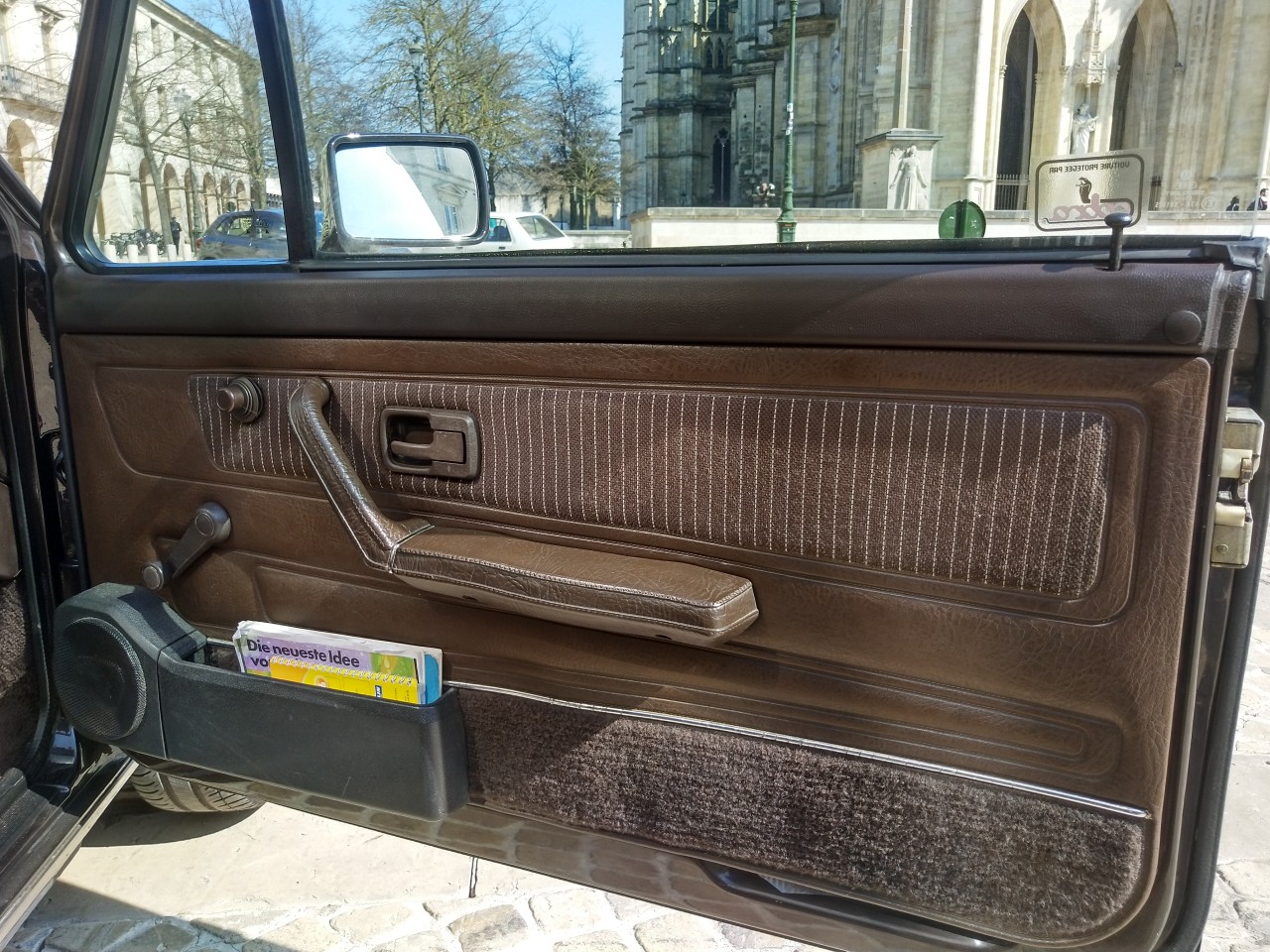

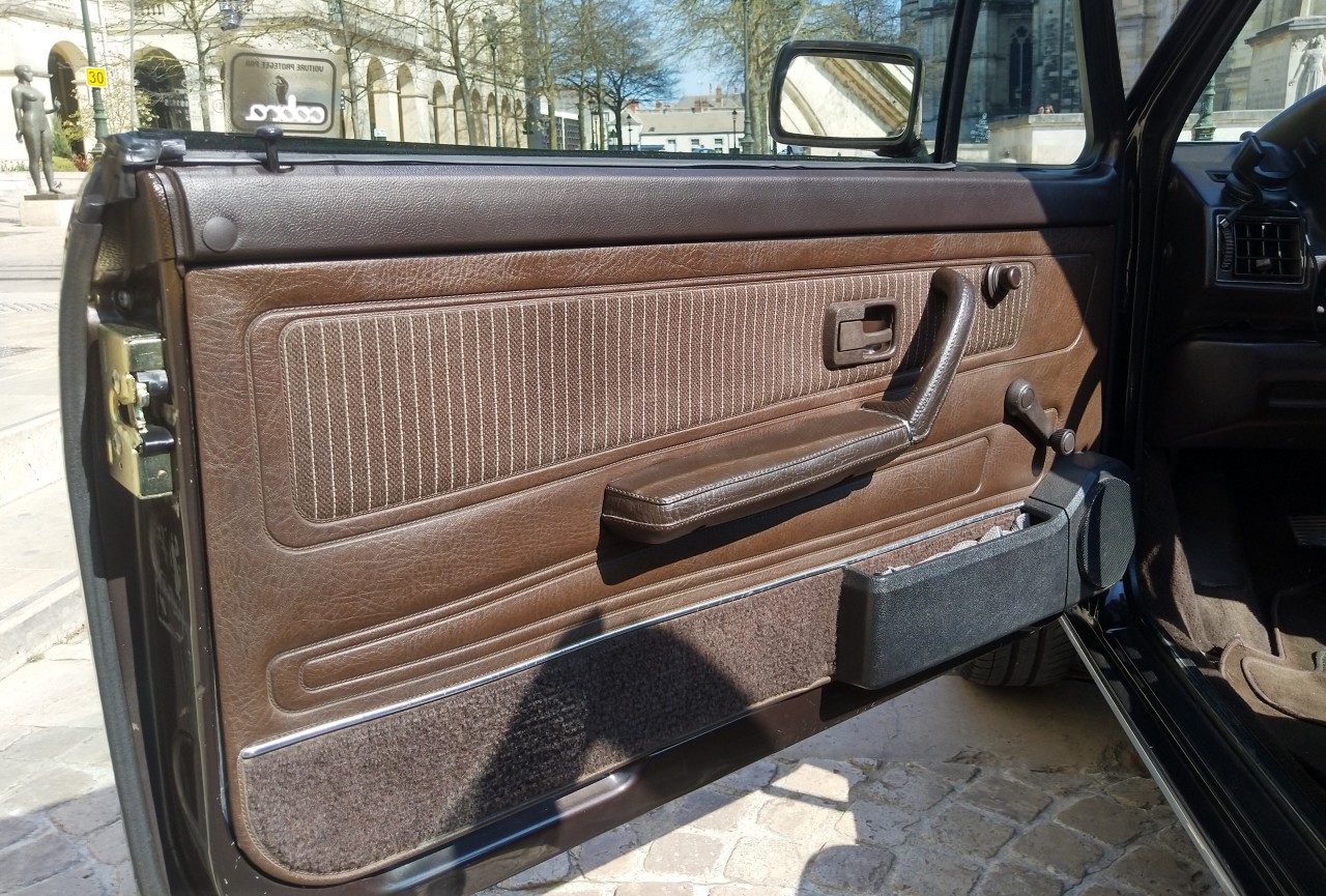

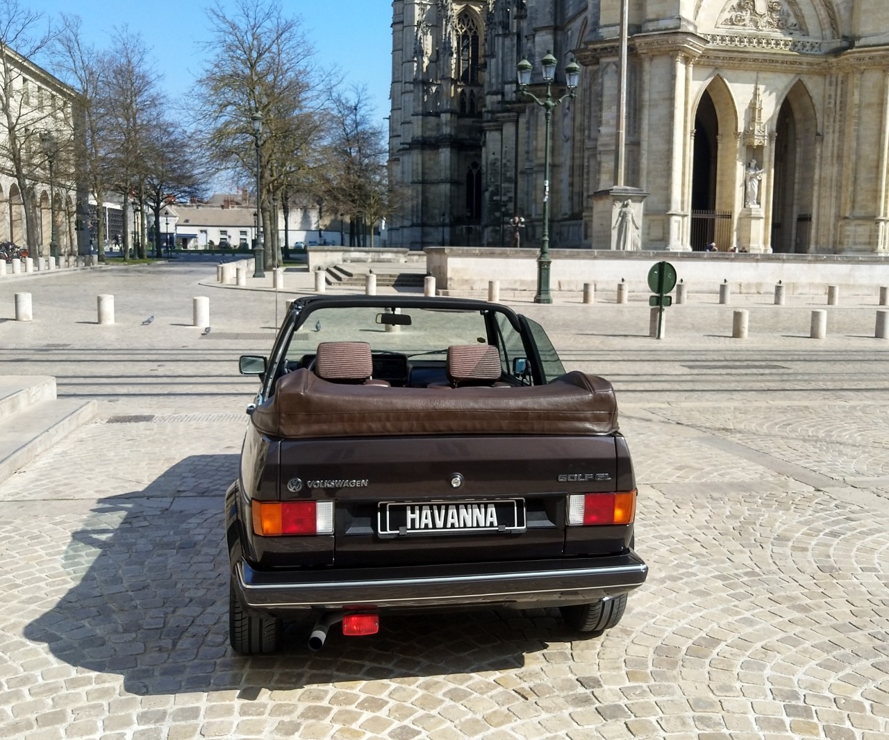

Résultat une fois monté sur ma Havanna
Le résultat est vraiment top et je suis super contant d'avoir pu rajouté des pièces marron manquante à mon intérieur. :-)
