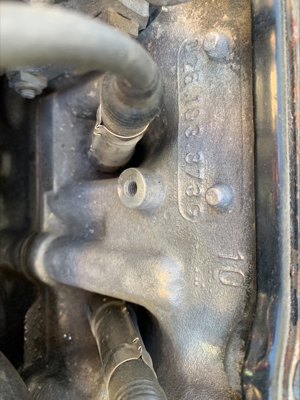

bonjour tout le monde
j'aimerais savoir quel est le modèle de moteur car pas d'origine (la BV non plus d'ailleurs)
à mon sens avec le peu d'info que j'en ai : ex moteur de golf gti 1800 ?
j'ai relevé la frappe moteur, j'ai fait quelques recherches sans succès...
nul doute que vous, vous saurez !
- Messages : 34718
Re: Quid du moteur de mon cabrio
Tu as la référence type moteur à côté du numéro du moteur.
Ce numéro est inscrit sous la plaque ronde que tu as photographié
On ne le voit pas trop car souvent encrassé et il faut gratter et nettoyer un peu
bonjour et merci olive4
effectivement l'endroit était cracra et pas évident : faut le savoir
donc motorisation EV 142 984 ?!
j'ai recherché plus d'infos sur le forum et sur le net mais sans succès... j'aimerais en connaître les caractéristiques
C'est un moteur de GOLF 2 GTI 1.8 8 soupapes de 112cv.

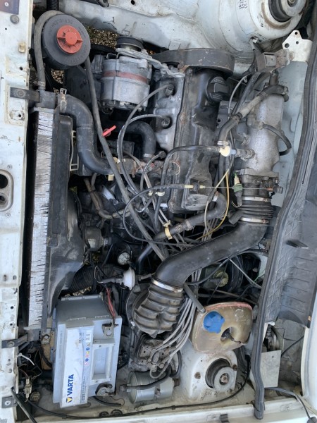

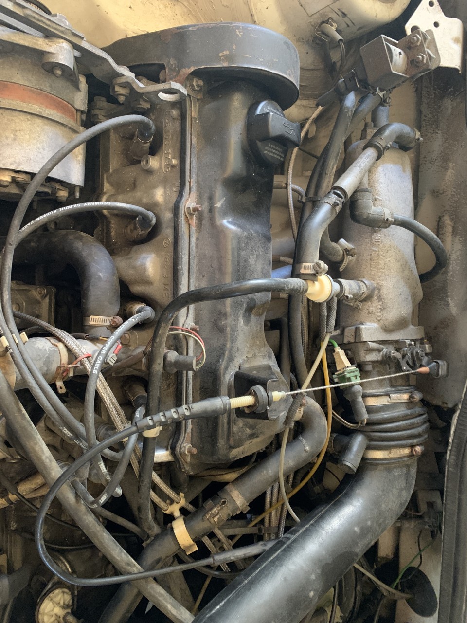

Tu ferais une photo de ton moteur s'il te plaît qu'on comprenne comment ce bloc a été monté ? Merci
belle aire
- Messages : 33
- Enregistré le : jeu. oct. 19, 2017 23:03 pm
- Localisation : Nord Vaucluse
photo faite : j'espère que ça sera assez précis
- Messages : 12314
l'injection a l'air de provenir d'un DX même si le bloc est un EV (identique au cabrio DX post 84 en fait)
belle merguez en tout cas
