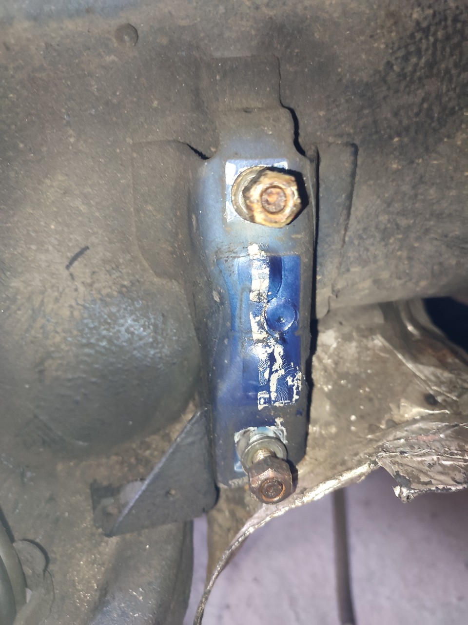

N'ayant d'expérience en carrosserie qu'une peinture complète à la bombe d'une 103 spx il y a un peu plus de 15 ans de ça je viens poser quelques questions ici :D

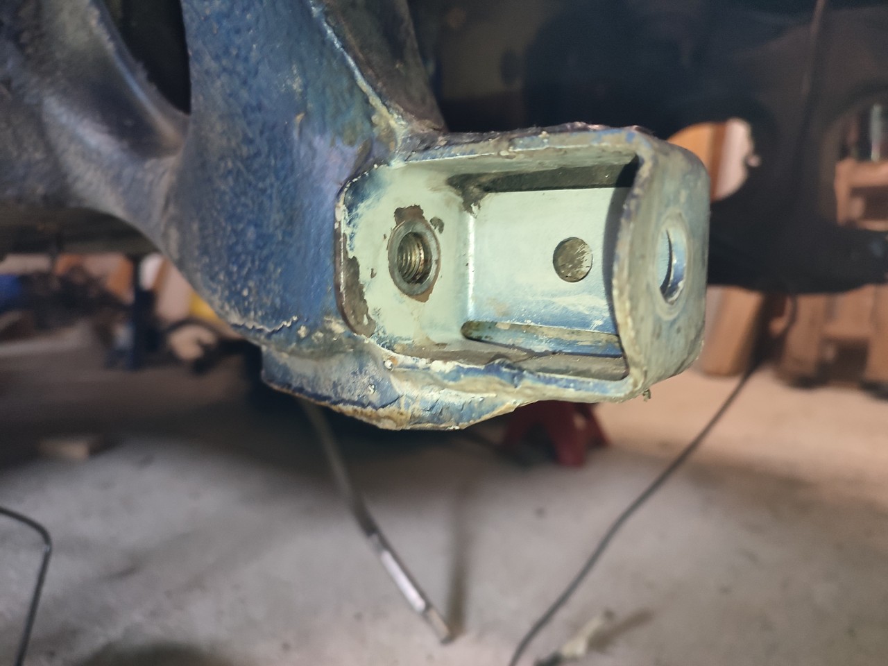

Je vais remonter mon train avant qui est entièrement démonté et je souhaite faire quelques petites retouches aux endroits qui en ont besoin et qui seront inaccessibles pour le carossier ou nécessiteront un nouveau démontage :niet
Ce ne sont pas de grandes zones et il n'y a pas beaucoup d'endroits, fixations triangle et direction assistée en particulier.
Quelle est la meilleure option et vers quelle quantité se tourner :
- acheter la peinture en ligne : https://www.ipixline.fr/2111-volkswagen ... volkswagen
- aller voir un carossier ?
De quoi ai-je besoin :
- apprêt + peinture + vernis bi-composant ?
Des conseils, façon de faire ?
Merci d'avance

Bonsoir c'est quoi votre code couleur ?
Bon le plus important ( entre autres) c'est nettoyer tout avant quoi que ce soit. Quand je le fais à la maison je prends un sceau d'eau une vieille éponge et du cif ou du St Marc ou autre. Une fois tout nettoyer on sèche avec des chiffons ( la peinture n'aime pas les résidus de calcaire)
Après on brosse on ponce tout ce qui nous plaît pas. Puis on traite avec du convertisseur de rouille si nécessaire et un apprêt antirouille. Puis peinture deux composants ( peinture plus durcisseur) plus stable et résistant dans le temps.
Et pour des sous bassement ça se fait très bien au pinceau.
Maintenant comme dit plus haut une fois bien nettoyer c'est tout de suite clair.
