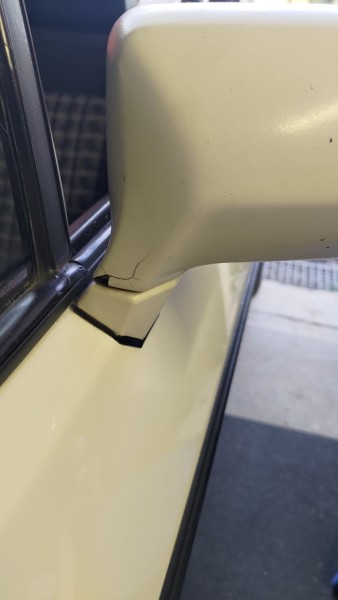

J'ai un rétro en mauvais état
je compte donc le remplacer.

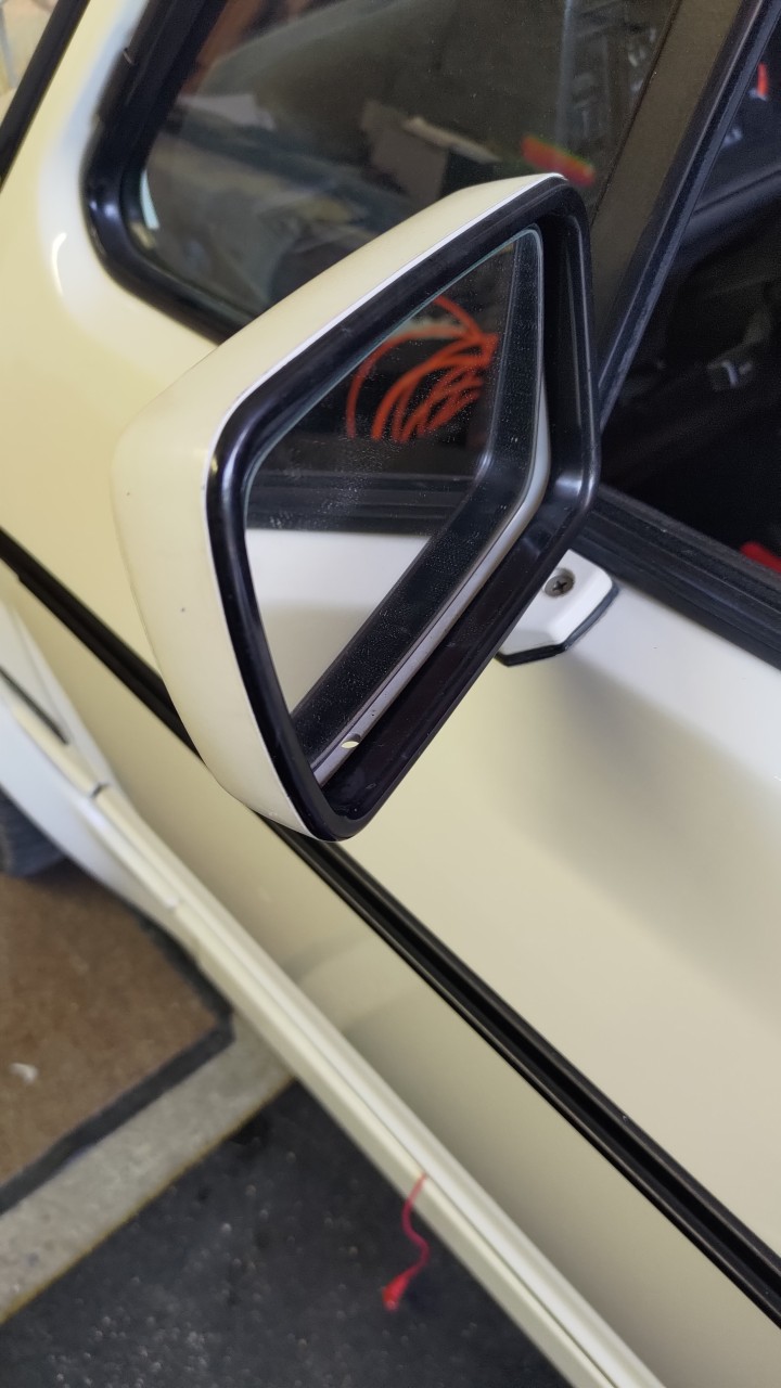

Celui que j'ai en rechange est bleu , je compte donc le faire repeindre proprement par un carrossier, et repeindre le droite au passage évidemment :-D
par contre , pour faire ça proprement , je vais déposer les miroirs , j'ai vu la technique dans un sujet ici , mais :
- j'aimerai démonter le "pied" du rétro ,car pour le peindre convenablement , cela me semble nécessaire ( et même pour nettoyer ce serai mieux , vu la crasse au niveau de l'interface pied/rétro): est ce faisable?
-mon rétro a un cerclage noir, qui semble être une pièce à part , et en plastique brillant qui ne semble pas être peint :
Est-ce démontable? car j'aimerai le mettre sur le nouveau rétro lorsqu'il sera repeint en blanc ?
je ne trouve rien a ce sujet sur le forum :hein
vu le nombre de jolies restaurations ici, j'imagine qu'il y a bien quelqu'un qui est passé par ce genre d'étape ? enfin, peut être que je pinaille ,mais je me dis que c'est le minimum pour un truc propre :rolleyes

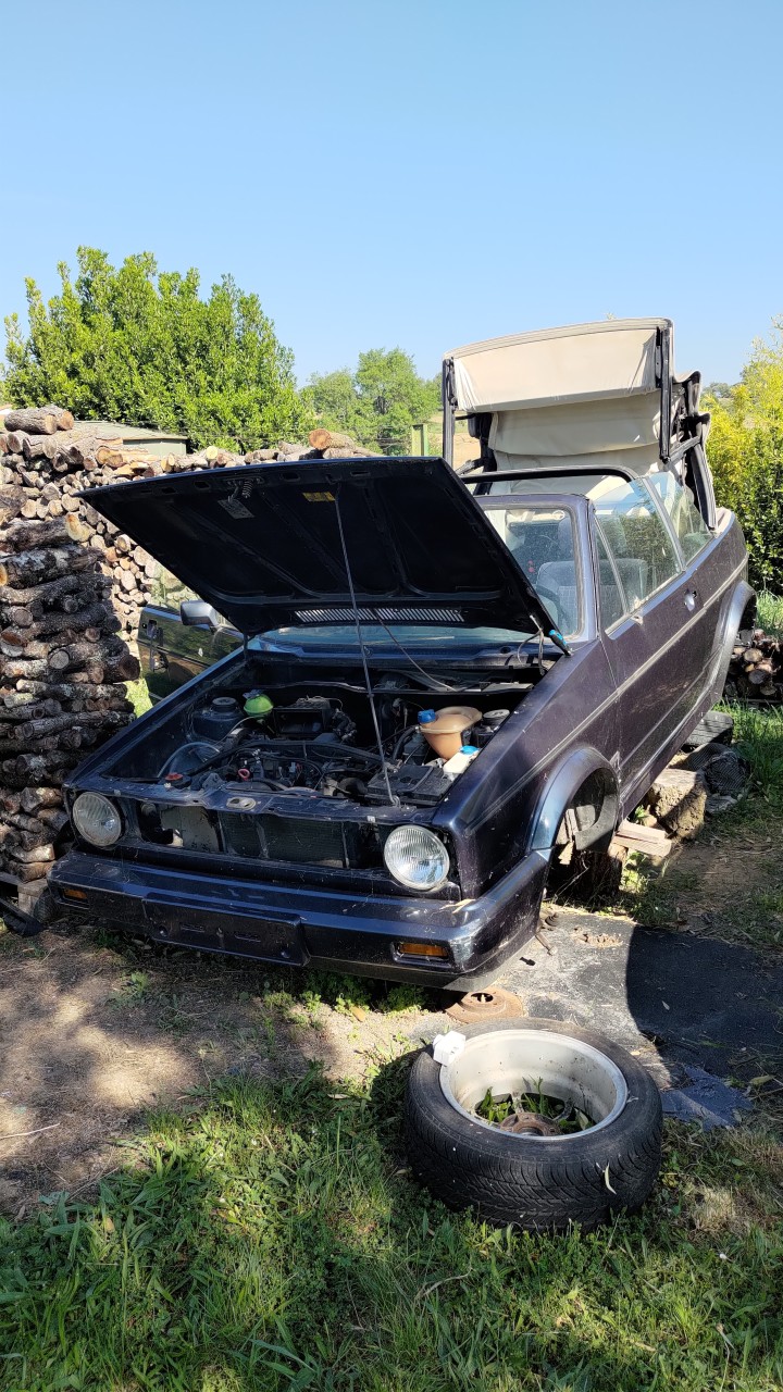

j'ai une donneuse d'organes dans le jardin :
donc ca me sert pour les pièces ET d'exercice de démontage :D mieux vaut peter un truc sur mon épave que sur ma belle :ange
c'est pourquoi j'ai déjà démonté le retro destiné a etre mis sur mon cab (:

Messages : 2566
Re: démontage rétroviseur et désassemblage
Bonsoir, le pied et le corps de rétro sont sertis si je me rappelle bien. Perso je ne prends jamais le risque de démonter. Je dois souvent en peindre et c'est sans soucis. Le plus important c'est de bien nettoyer, bien poncé, et ça va nickel.
Je croise les doigts mais pour l'instant ça a toujours tenue dans le temps.

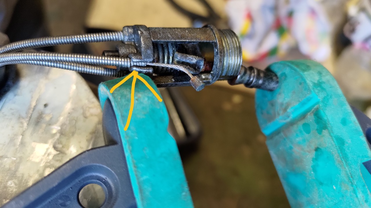

je pensais pouvoir faire sauter la rondelle autobloquante etoilée :
qui a mon avis maintient le pied et la coque ensemble, et permet de les garder plaqués( c'est l'empilage de rondelles élastiques qui créé la résistance quand il faut tourner le rétro vers l'avant ou l'arrière.
mais ensuite, il aurait fallu pouvoir sortir les câbles d'un coté ou de l'autre pour tout séparer , et donc ça, ça me semble infaisable , ou du moins, irréversible .
dans mon cas , la commande était pas mal oxydée , j'ai un peu galéré a sortir les arrêts de câbles du logement, ils étaient collés par de l'oxydation.
Du coup , est ce que la gaine est censée s'extraire librement de la commande au niveau de la flèche une fois les câbles libérés ?
je me demande si c'est pas l'oxydation qui fait qu'elles sont comme serties dans la commande ? :hmmmm
car si c'est libre , je dois pouvoir séparer gaines et commande au niveau de la flèche et ensuite sortir la vitre sur son support + les gaines sans souci (:
pour moi, ce devrait être le ressort qui maintient tout en tension , a partir du moment ou il est comprimé, tout devrait pouvoir sortir coté rétro
merci !
Messages : 2566
Oui les gaines sortent du support. J'ai souvenir d'en avoir déjà replacer suite à un démontage pour peinture. Mais la rondelle sertis sur l'embase de rétro est coton à refixer, il y a une pression monstre 💪. Moi perso je veux plus le faire, on se fait trop chi.. 😭 et chaque minute qui passe on vient me demande c'est bientôt fini ?
