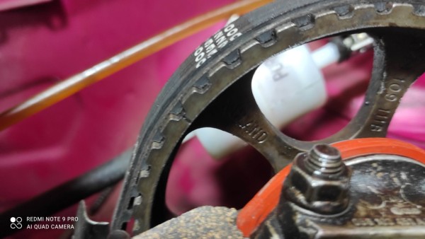

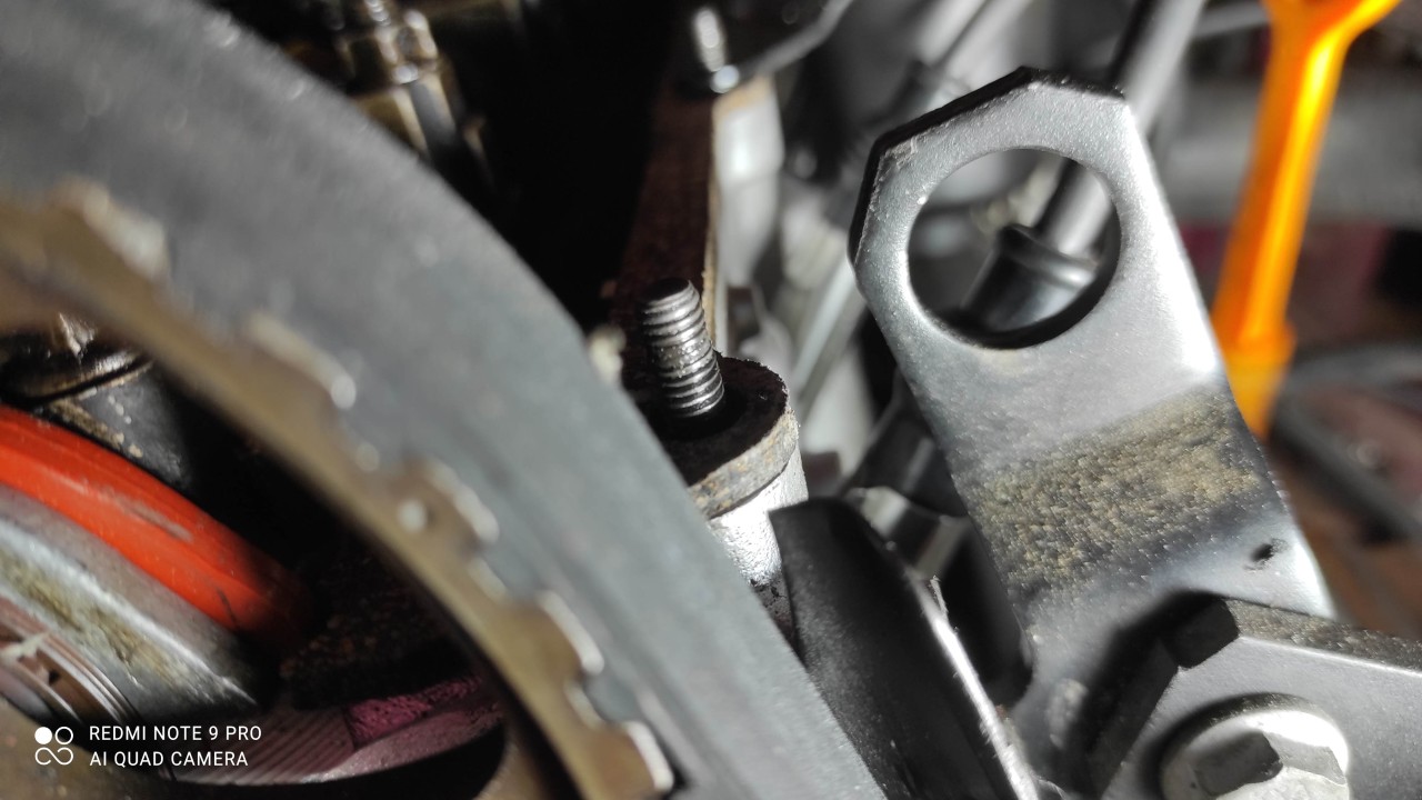

- Messages : 12314
Re: cote cylindre
sur ta tête de delco le doigt pointe bien sur le fil du cylindre 1 ?Jerome40 a écrit : ven. mai 20, 2022 11:51 am Je rajoute la photo du doigt d'allumeur et des poulies vilebrequin plus accessoires

Re: cote cylindre
Oui mon doigt d'allumeur pointe bien sur le fil du cylindre 1.
Quant à la poule d'arbre à cames j'ai trois repères un point côté extérieur et 2 trais côté intérieur.
J'ai fait le calage sur les trois repères en contrôlant bien que les soupapes ne touchent pas, mais c'est pareil ça ne démarre pas

- Messages : 12314
Re: cote cylindre
le seul repère que tu dois prendre en compte sur la poulie d'AAC vu ton année c'est celui la

Re: cote cylindre
Pour le repère je me suis bien calé sur celui que tu m'as montré. Le cylindre numéro et bien celui côté distri ?
