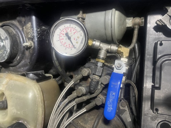

Summit, l’injecteur de départ a froid fonctionne, testé cet après midi mais je l’avais déjà testé, j’ai voulu vérifier.
Pour le tiroir D’air, je reste ça dès que possible.
La sonde termo temps, quel est son rôle et comment la vérifier ?
Qui peux me dire pourquoi ma pression a froid est de 3,5 bars et non 1,9 bars.
Les 1,9 je les ai à l’arrêt du moteur.
Le wur est fonctionnel, quand je ferme la vanne je monte à 5,4 bars, dès que je l’ouvre je retombe à 3,8 bars mais je n’ai jamais les 1,9…

Qu'elle a été ta procédure pour tester l'injecteur de départ a froid ?
Quand à la pression à froid de 3,5, ton wur est non fonctionnel.
C'est pas compliqué à comprendre le fonctionnement d'un wur, il agit comme un robinet ouvert qui créé une dérivation pour faire baisser la pression du circuit. Il se ferme progressivement dans les 2 minutes grâce à la résistance qui chauffe la lamelle, lamelle qui d'assouplit avec la chaleur du moteur et de la résistance. Cette lamelle appuie sur membrane (le fameux robinet)

Pour ta pression c'est bizarre que ça reste a 3,5b à froid.
Et a chaud, tu as combien de pression ?
Peut-être il te faudra taper sur le cylindre du wur pour faire descendre la pression.

Ton WUR a un probleme c'est tout, ça explique tes ennuis de démarrage a froid et a chaud
pour le démarrage a chaud il faudrait vérifier aussi l'accu et la pression de retenue

Pour le WUR, je ne sais pas trop. Le piston ne doit il pas être poussé pour augmenter la pression ?

Si tu pousse le piston , tu diminue la pression
L'idf ne fonctionne que quelques secondes au démarrage

Alors j’ai refais mon WUR à neuf, mes pressions sont toujours les mêmes 3,5 bars à froid comme à chaud et 5,2 vanne fermée.
Je n’ai jamais les 1,9 bars… et j’aimerai savoir pourquoi.
Une autre question, avant démontage, la pression au mano sur le KJet était à 3,5 bars pendant 2 ou 3 jours avant de baisser, maintenant, la pression chute à 0 en 1h.
Quel est le fonctionnement normal ? Est ce l’accumulateur qui gère cette pression ? Merci.
Je m’y suis remis, le travail avant tout
- Messages : 3205
- Âge : 54
Re: Problème démarrage Dx
C'est bizarre que tu es 3,5 bars à froid comme à chaud.
Vu que le wur est comme neuf
Tu es sur que la vanne de test ouvre bien a fond?
Tu as mi quoi comme vanne avec le mano ?
