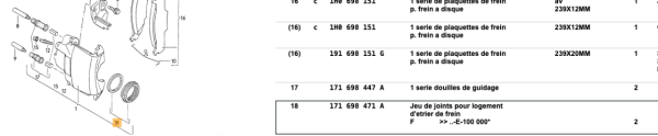

Bonjour à toutes et tous
Je rencontre un soucis de pièce ma Golf à un châssis D et pas moyen de trouver des kits réparations. Je tombe à chaque fois sur un kit pour châssis E et suivant.
Mon revendeur de pièce ma commandé un kit ATE mais il est également pour E est suivant, meca idem, etc...
Avez vous une référence a me communiqué?

c'est quoi la différence ? car en 80/81 c'est la même ref sur les kit joint des étriers VW II
a mon avis il y a une erreur sur KATE
171698471B après 1984
171698471A avant 1984
ca se confirme sur autodoc, jusqu’à numéro de châssis 15-E-011290 pour la deuxieme ref
https://www.auto-doc.fr/ate/193934

coolraver a écrit : dim. juin 26, 2022 19:06 pm c'est quoi la différence ? car en 80/81 c'est la même ref sur les kit joint des étriers VW II
J'ai cru aussi mais non, avant 84 mon cas le soufflet du piston est enfoncé (type joint spy) et après 84 il y a un gorge pour fixer le soufflet.
