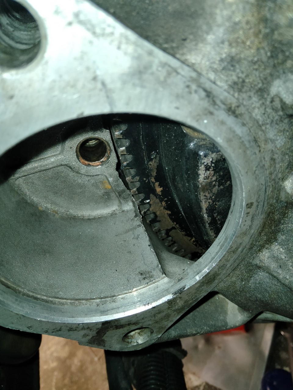

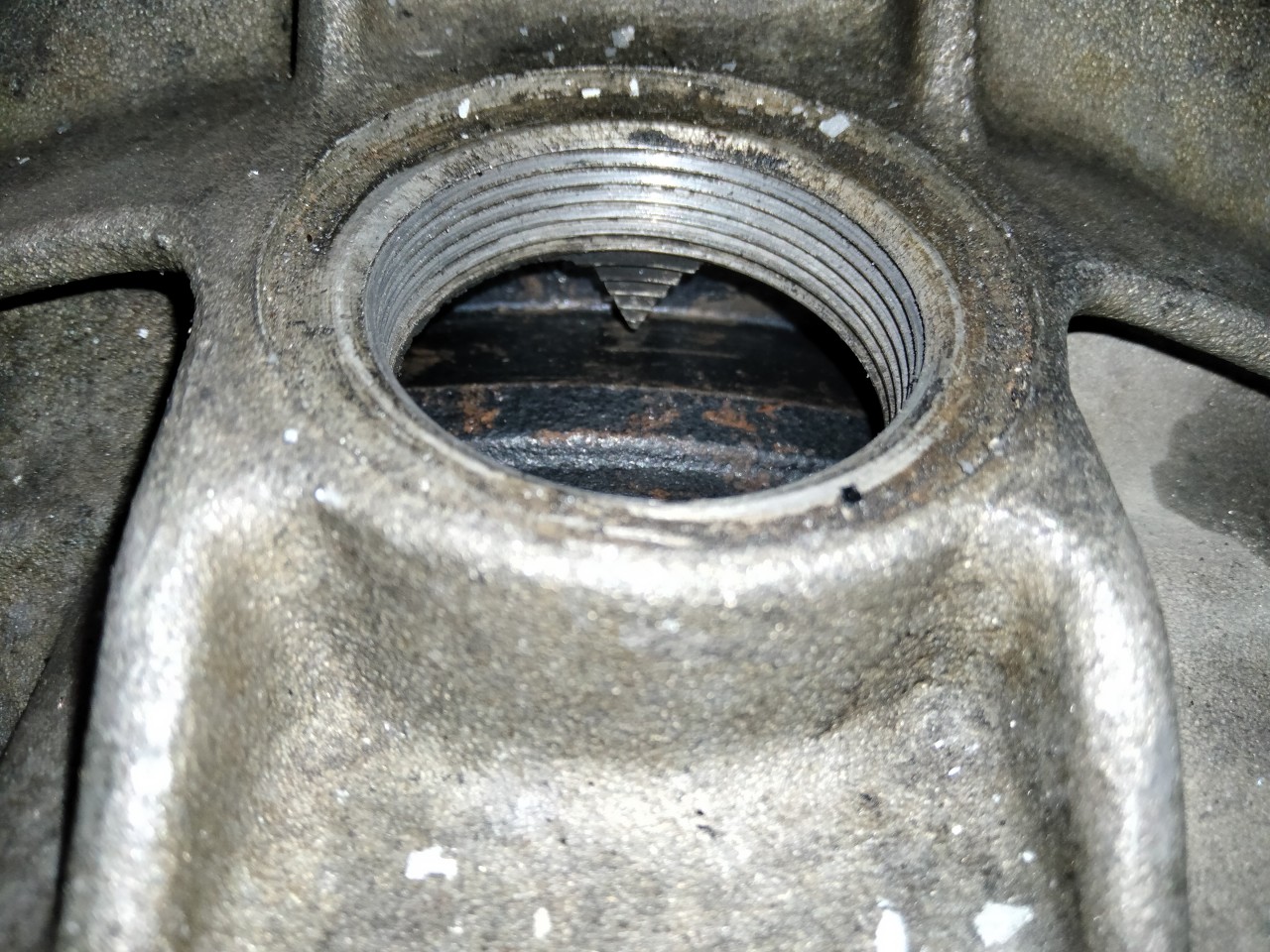

Bonjour, je viens de changer ma boîte sur ma golf cab moteur 2h, la nouvelle boîte est une 9a. Mon ancienne boîte est une 7g . L embrayage et en 210. Le soucis est qu'une fois montee on ne voit pas les dents du volant moteur par le trou servant à caler l'allumage , celui est trop épais et dépasse du trou de visite . Le volant moteur pour la boîte 9a doit il être différent en 200 mm et l'embrayage également ? J'avoue je sèche la et j en ai marre ☹️ je vais essayer de faire des photos pour que vous voyiez mieux le problème

Alors je sèche . Tu as vu les photos on ne voit pas les dents . Il y a un problème quelque part mais impossible de savoir .

j'ai pas le regard ouvert sous les yeux mais de mémoire on vois pas les dents a travers mais je suis pas sur :?
