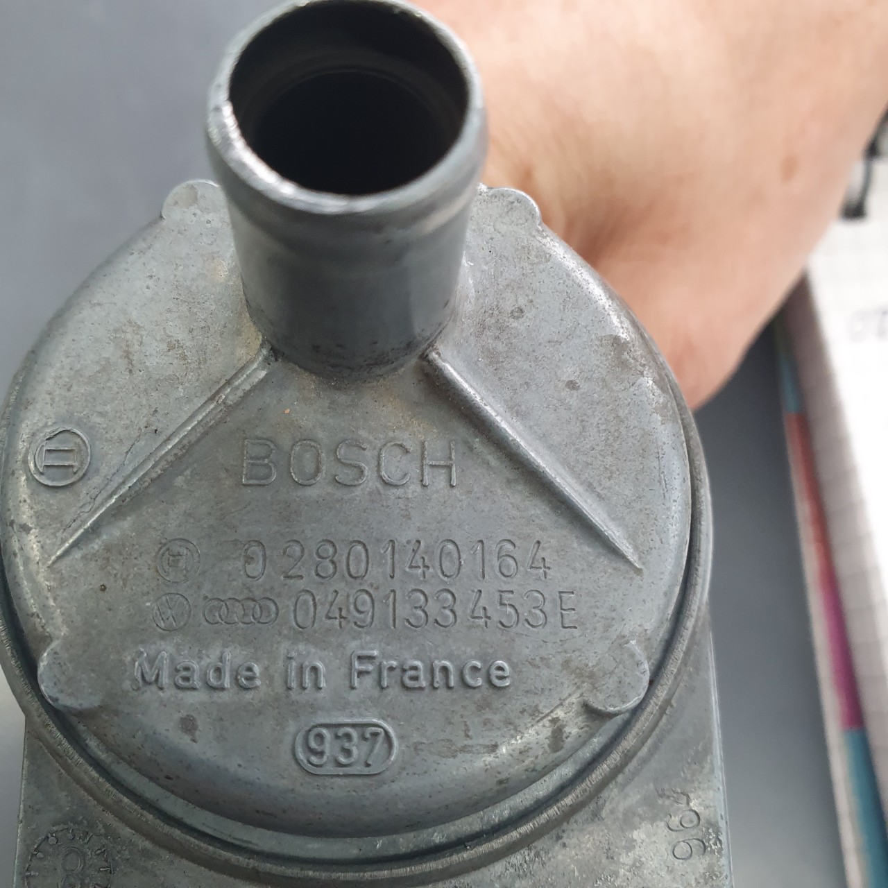

Bonjour les amis,
J'ai posté une annonce en ligne concernant la soupape d'air de ma golf cab 1984.
Si l'un d'entre vous à une idée pour me procurer une nouvelle soupape , je suis preneur

Le moteur tourne mais le ralenti est totalement désordonné, variation de régime moteur jusqu'à l'étouffement. La voiture est chez mon mécano et pour lui cette valve ne remplit plus sa charge.

Si c'est comme sur les Porsche 914, c'est le diaphragme intérieur qu'il faut remplacer. Il y a quelqu'un en Belgique qui commande ces diaphragmes aux USA. Peut-être voir avec lui

c'est très facile de voir si elle fonctionne, il suffit de la branché en 12 V et de regarder par le trou si elle se ferme, sinon il y a une vis de réglage derrière et tu peux le nettoyer en le laissant tremper un moment dans le WD 40
je doute que ton probleme de ralenti vienne de la, de plus pour la tester moteur tournant il suffit de pincer la durite qui va dessus (a l'avant) pour voir si le régime change a chaud ;)
Re: Soupape d'air
Un copain m'en a procuré une "remise garage" pour 37€ ttc.
Il l'a remplacé sur son oettinger avant de partir au rallye du corse.
A ce tarif, j'en ai rentré une pour mon stock de pièces.
A ce prix là, faut pas hésiter à la remplacer.
