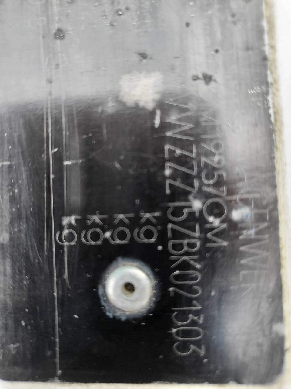

voici les seules infos disponible
Si quelqu un peux m en dire plus?? je vous remercie

pas de sportline en 1981, c'est comme toujours erreur de la pref sur la CG a l'établissement de cette dernière, (c'est classique)
sur la CG tu dois avoir comme type 155 EG2 sur le VIN c'est un chassis B donc bien un EG2
sinon un photo du moteur mais a tout les coup le moteur n'est pas le bon

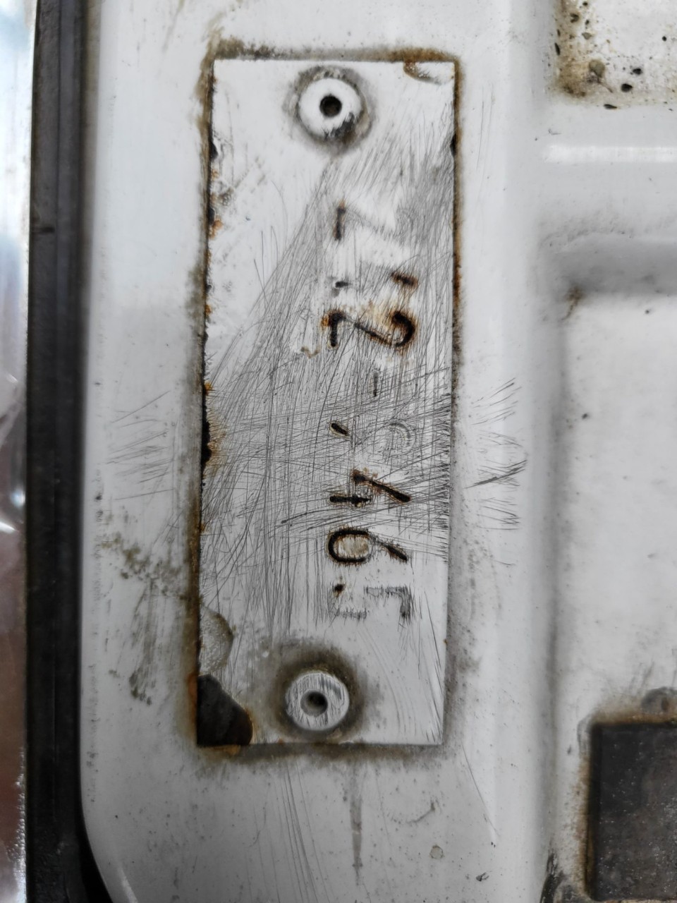

Bonsoir à toutes et tous,
Je pense enfin avoir trouver exactement le modèle que je cherchais, c'est une Wolfsburg Edition de 84, US conforme avec les numéros qui correspondent bien, moteur/châssis, bonne couleur etc.... il manque la plaque constructeur, mais la plaque datée correspond aussi. étiquette de coffre présente. Bref, la perfection sauf que sur la carte grise, elle sort comme une simple GOLF GL 155DX2. Est-ce normal que pour une série limité ou spéciale, la carte grise n'indique pas plus de renseignements?
Merci pour vos réponses.
Amicalement
Re: concordance chassis-moteur
Hélas oui Le modèle n'ayant pas été commercialisé en France, la préfecture s'est adaptée...
