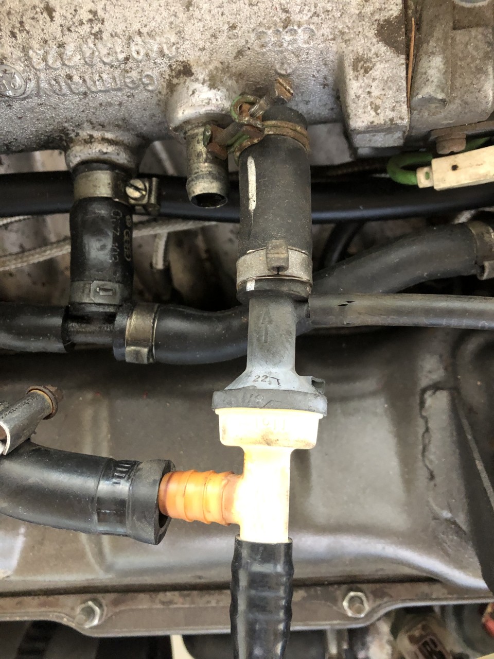

Hello,
j'ai cassé un petit raccord en plastique en démontant et en cherchant sur 7zap, j'ai bien trouvé la piece mais ça renvoi vers l'illustration 112, que je ne trouve pas ... j'aurai besoin de la référence de cette pièce pour essayer d'en trouver une autre car vu le diamètre, impossible à réparer ...
Il s'agit de la pièce 7 sur l'illustration.Mon auto est une cab de 1988 moteur DX, si quelqu'un peut m'aider, merci.

En cherchant, j'ai fini par trouver ça sur le forum : viewtopic.php?t=79709
du coup, cette piece n'existe plus, soit j'en trouve une d'occas, soit j'essaie de boucher et mettre un T sur l'autre petit tuyau ... si quelqu'un en a un, je suis preneur

Montre nous le modèle qu'il y a sur ta voiture.
