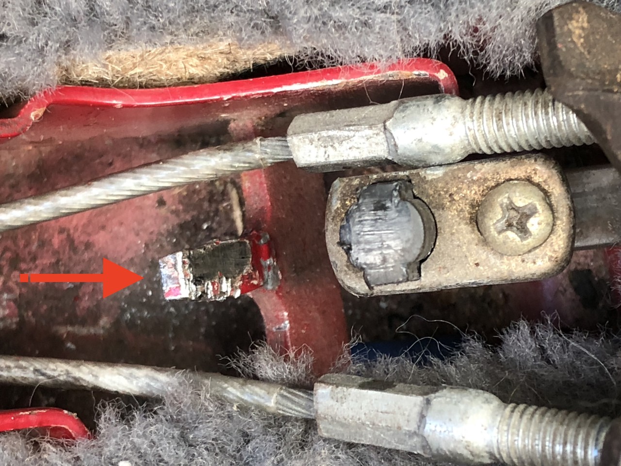

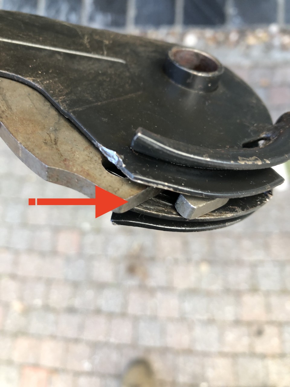

Bonjour.
J'ai dû tirer trop violemment sur la poignée, elle s'est mise de travers et le bouton de déverrouillage a sauté.
L'axe de rotation de la poignée s'est défait d'un côté.
Après démontage, nettoyage et graissage,une question se pose:
l'ergot de la photo 1 vient -il se loger dans l'encoche de la photo 2 ?
Si oui, quelle est la position originelle de cet ergot, vers le haut ou vers le bas? l'ai-je tordu en tirant?

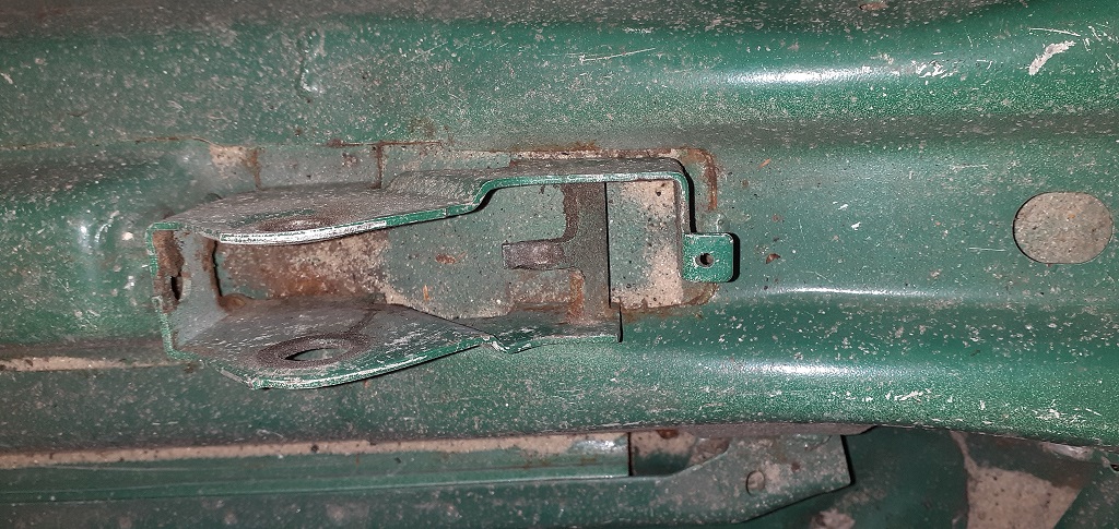

a la question 1 la réponse est oui sinon voici une photo d'un ergot en etat

Petit complément? Il a bien l’air d’être droit dans le prolongement de la tôle de base?
Un truc pour le remontage?
Messages : 12313
Re: remontage poignée de frein à main
oui il est droit par rapport a la tôle ;)

Et M.......
Le remontage se fait sans trop de difficultés.
Mais l'ergot de blocage a dû souffrir et au premier essai de serrage, il a cassé...
Me voilà donc avec un frein à main qui marche parfaitement mais qui ne se bloque plus.
Un bidouillage possible ? Ou une grosse galère?

Bonsoir. Je dirais bien protégé et resoudé la patte d'arrêt du frein à main.

Ben oui….
Ça veut dire un beau démontage pour une petite soudure…. :grrrrrr
Messages : 2566
Mais non. Moi je soude tout les jours sans rien brûlé. Il y a des couvertures thermique pour ça. Juste démonté les sièges avant, c'est fait en 10 minutes.
