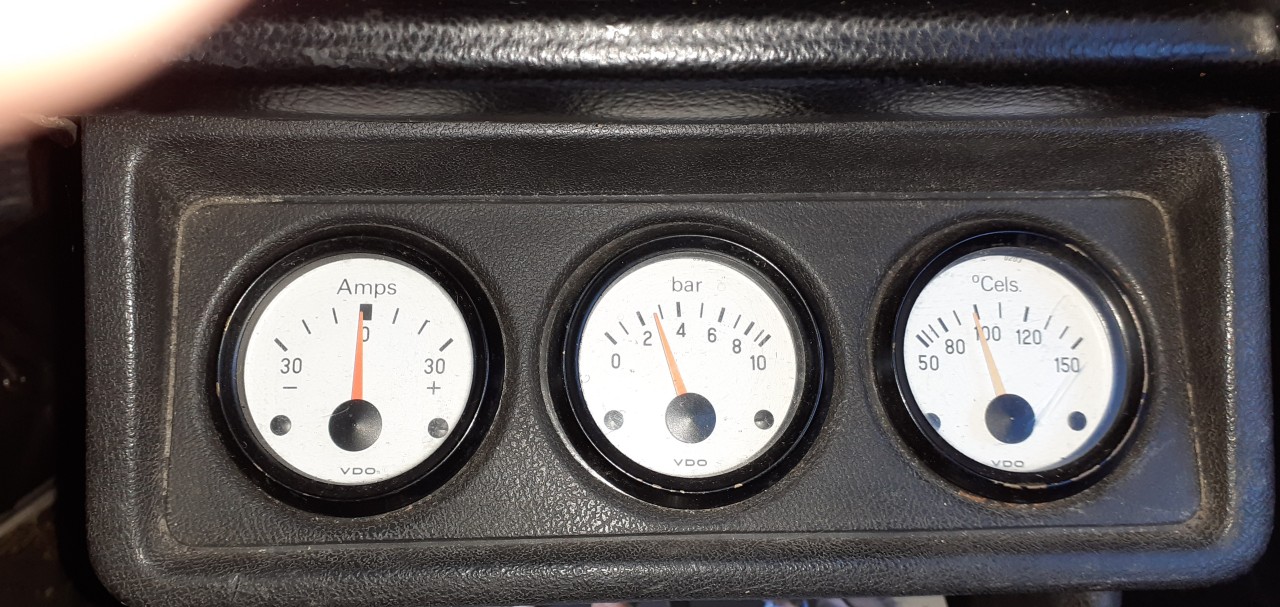

j'ai un soucis de pression, a chaud : ralenti 3 bars, en marche +de 6 bars et contact mis moteur coupé 1 bar...probleme de sonde VDO 0~10 bars ? (elle est assez vieille) ou by pass de la pompe a huile qui déconne ? la voiture n'avais pas tourner depuis un an presque
au ralenti a chaud
en marche dans les tours a chaud
ceux qui ont des mano vdo 0~10 bars quelles sont vos pression ?

Moins que ça, 5 bars environ à froid et ca tombe a 2 max à chaud, voir moins, j'ai du VDO 0 à 6 bars.

pour moi la pression a l'arrêt devrait être a 0, donc déjà la mesure ne doit pas être bonne, mais a chaud, tu devrais pas être a autant, c'est bizarre. Tu n'as pas d'alerte au tableau de bord? je penche aussi pour un problème de mesure

Avant j'avais de mémoire 1 bar au ralentit et 3/4 bars en marche a chaud
je viens juste de m'apercevoir du truc en la réveillant cette année pour aller au CT, je suis rentrer calmos j'avais peur que le filtre a huile explose ou un truc comme ça si c'est le by pass de la pompe a huile
je vais essayer de mettre le fil de la sonde G a la masse pour voir si ça se met a zéro ;)

Alors si je met le fil a la masse je suis bien sur le zéro (fil G débranché l'aiguille va a fond sur un VDO) donc déjà j'ai bien un probleme de sonde double VDO qui délire un peu (:

J'ai changer la sonde par une neuve et c'est pareil a peine mieux contact allumé
quand je met le fil du G pression a la masse je suis bien a zéro donc j’exclue le probleme électrique, reste le mano ou un conduit d'huile bouché ou je ne sais quoi, j'ai pas d'autre mano pour tester malheureusement...j'en perd mon latin

A tu essayer de dévisser la sonde et de la laisser brancher normalement tout en laissant le culot a la masse.
De mettre le contact et voir si tu as toujours cette pression moteur éteint.
Si tu as toujours cette petite pression, on pourra exclure un bouchon dans le conduit d'huile , vu que la sonde sera sortie.

Donc j'ai essayer ça change rien, je penses a un probleme électrique, un retour positif sur la masse ?
Messages : 3222
Re: pression d'huile maxi
Sur la sonde, débranche le W, et fait un essai, faudrait pas que ça vienne de la lampe témoin
