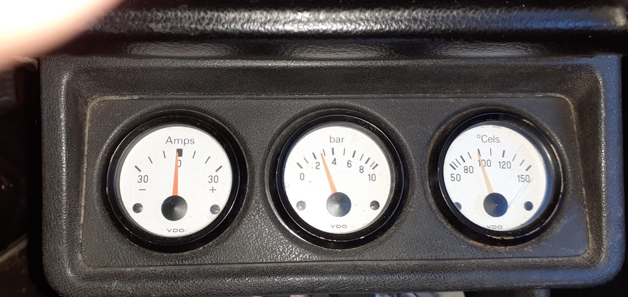

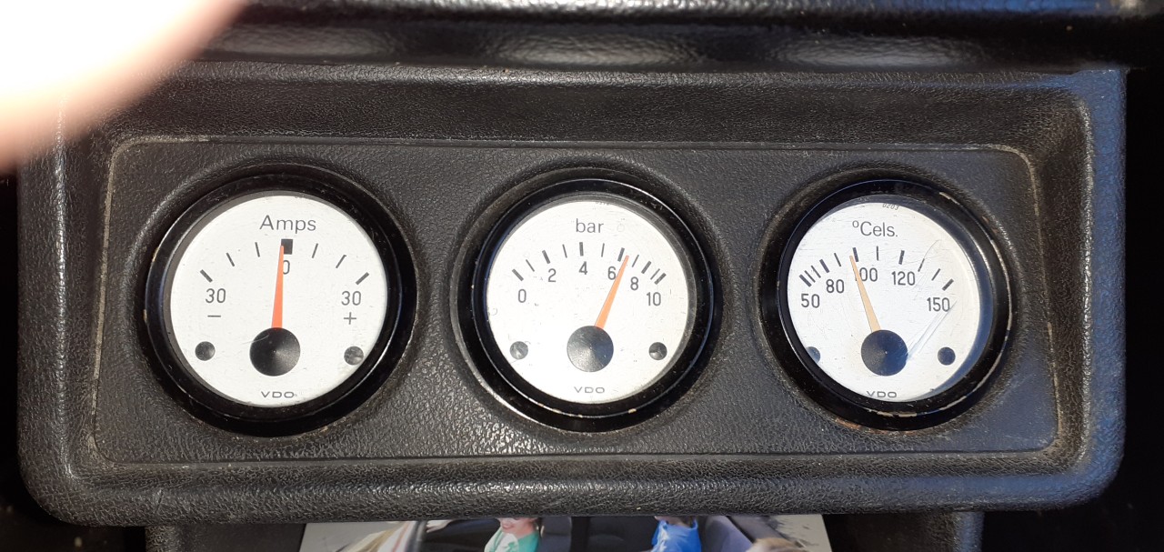

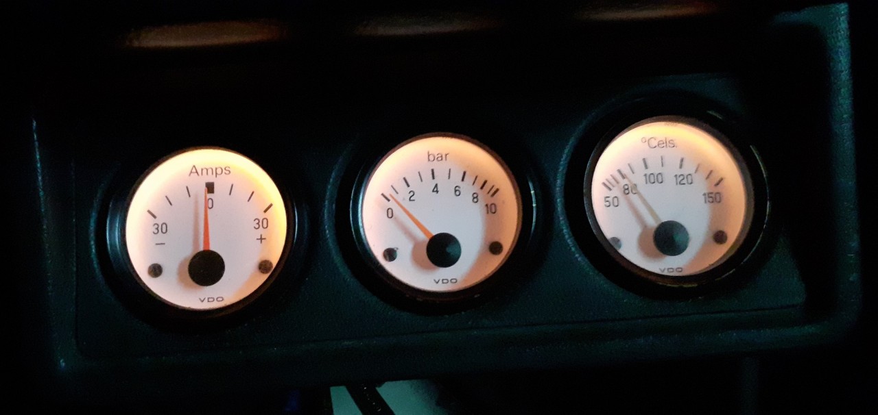

j'ai un soucis de pression, a chaud : ralenti 3 bars, en marche +de 6 bars et contact mis moteur coupé 1 bar...probleme de sonde VDO 0~10 bars ? (elle est assez vieille) ou by pass de la pompe a huile qui déconne ? la voiture n'avais pas tourner depuis un an presque
au ralenti a chaud
en marche dans les tours a chaud

Moins que ça, 5 bars environ à froid et ca tombe a 2 max à chaud, voir moins, j'ai du VDO 0 à 6 bars.

C'est bizarre que tu ai une pression moteur éteint, non ?

pour moi la pression a l'arrêt devrait être a 0, donc déjà la mesure ne doit pas être bonne, mais a chaud, tu devrais pas être a autant, c'est bizarre. Tu n'as pas d'alerte au tableau de bord? je penche aussi pour un problème de mesure

Alors si je met le fil a la masse je suis bien sur le zéro (fil G débranché l'aiguille va a fond sur un VDO) donc déjà j'ai bien un probleme de sonde double VDO qui délire un peu
