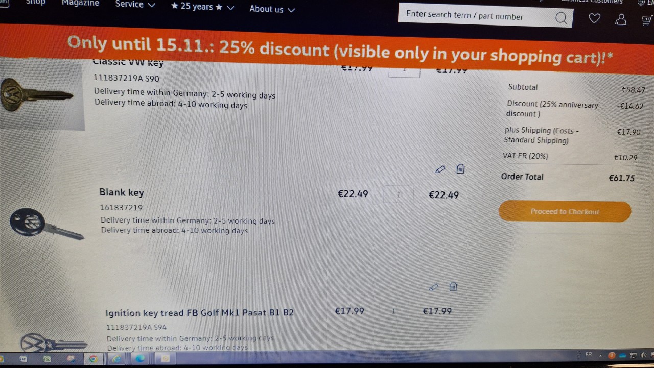

Je vais donc commander des ébauches type AH à cranter, et une de boîte à gant trouvé sur mecatechnic, qui doit être identique.
Pour le look, j'aimerai commander des clé sur classicparts du type de celle fournie d'origine en mode voiturier.

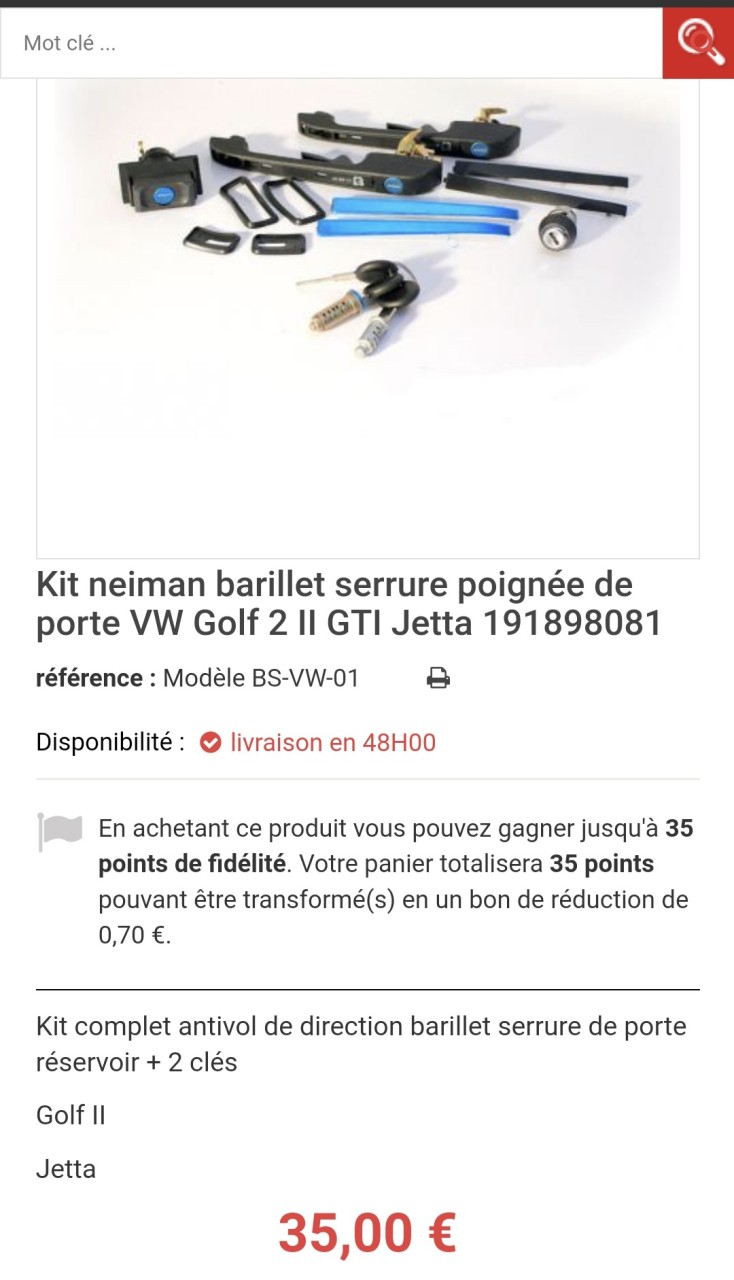

Du coup, j'ai tenté de commander un kit complet chez auto clé service
Kit pour golf 2

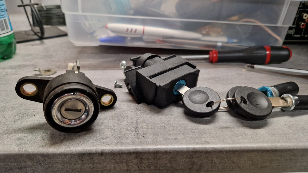

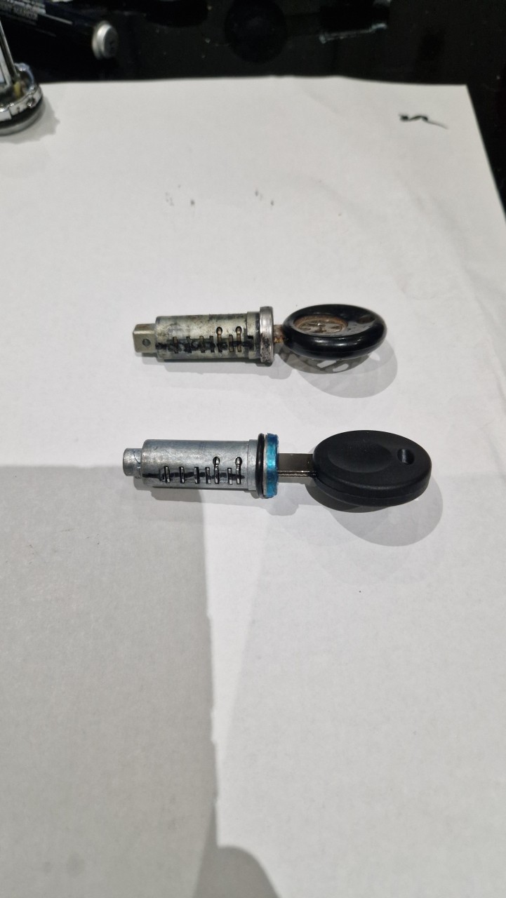

J'ai pu démonter le barillet de la poignée de coffre pour la réintégrer dans celle du cab qui est différente.
Il a fallut que j'utilise le cylindre d'origine et tous les peignes du nouveau

Je n'ai pas réussi à démonter le barillet de la boîte à gant, ni celui de la trappe à essence, mais pas grave.
J'ai ensuite donné à mon coordonnier les ébauches type AH commandées chez vw classics parts, qu'il m'a retaillé avec le crantage du nouveau kit.

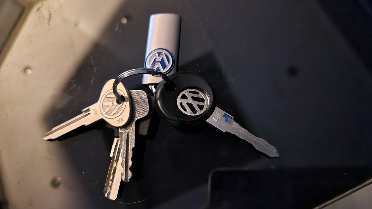

Ca me fait un beau trousseau de clé tout neuf
Une clé que j'ai commandé qui ne sert à rien mais ça fait joli sur le porte clé
