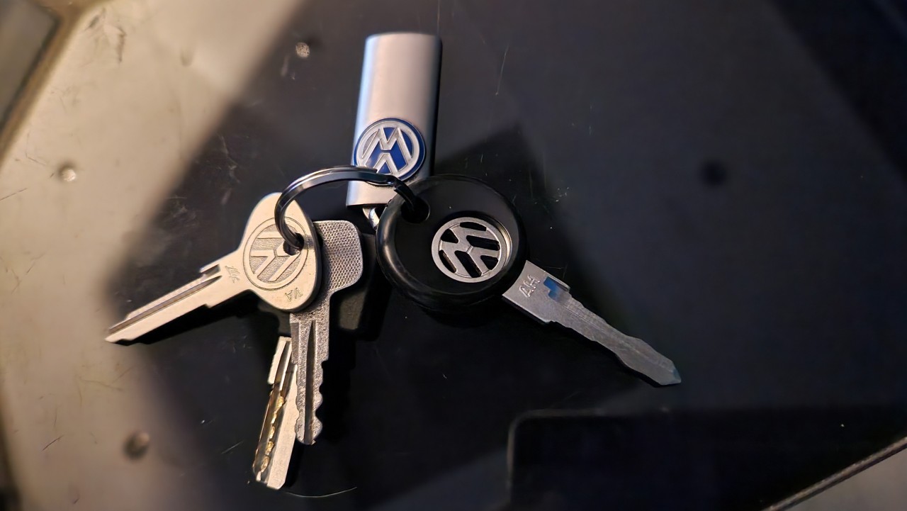

Bonsoir,
La golf que je viens d'acheter est assez pauvre en clés
Il y a une clé noire type AH pour les portes, la boîte à gant, et le barillet de neiman, une 2eme de type aussi AH pour le barillet de coffre, et celle de la trappe à carburant.
Je vais donc commander des ébauches type AH à cranter, et une de boîte à gant trouvé sur mecatechnic, qui doit être identique.
Pour le look, j'aimerai commander des clé sur classicparts du type de celle fournie d'origine en mode voiturier.
Quelqu'un a t'il déjà tenté de commander ce genre de clé et peut on les tailler comme une AH?
Ci dessous mes clés d'origine et celles de classicparts, la 1ere et la 3eme sont plutôt sympa
Merci pour votre aide

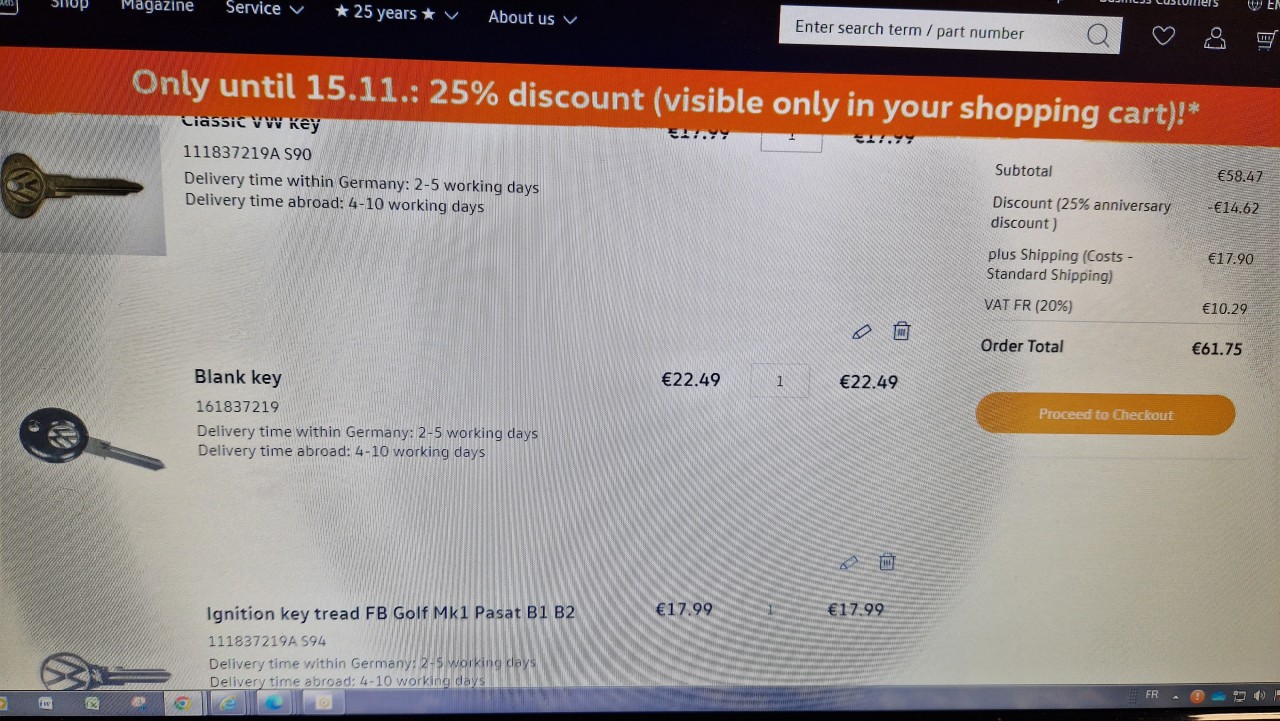

Du coup, j'ai tenté de commander un kit complet chez auto clé service
Kit pour golf 2

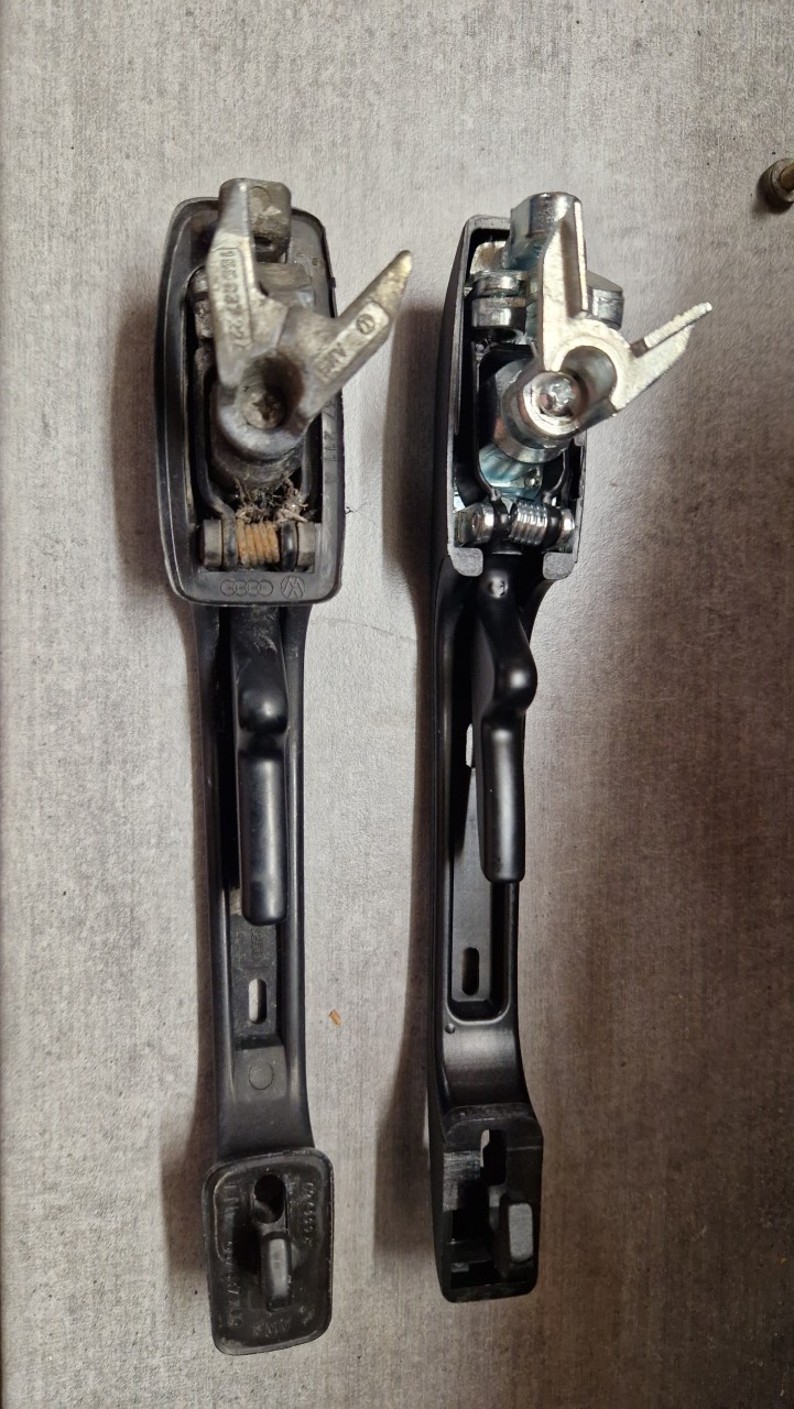

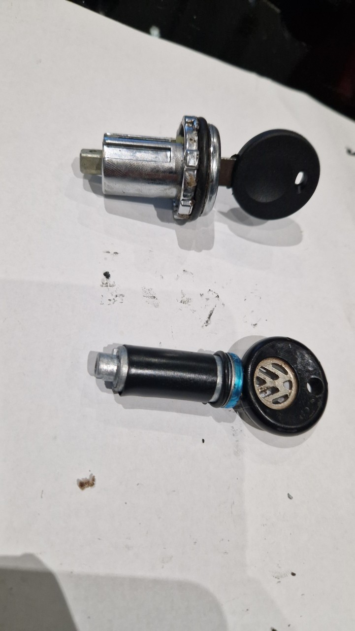

J'ai pu démonter le barillet de la poignée de coffre pour la réintégrer dans celle du cab qui est différente.
Il a fallut que j'utilise le cylindre d'origine et tous les peignes du nouveau
djerf77
Messages : 114
Enregistré le : sam. mai 22, 2021 19:17 pm
Version : Rivage
Lien vers la présentation : https://www.golf1cabriolet.com/forum/vi ... 70#p744070
Localisation : Pays des betteraviers
Re: Doubles de clé
Message par djerf77 »
Les poignées se sont montées en lieu et place, hormis la fourchette qui actionne le verrouillage qui est différente

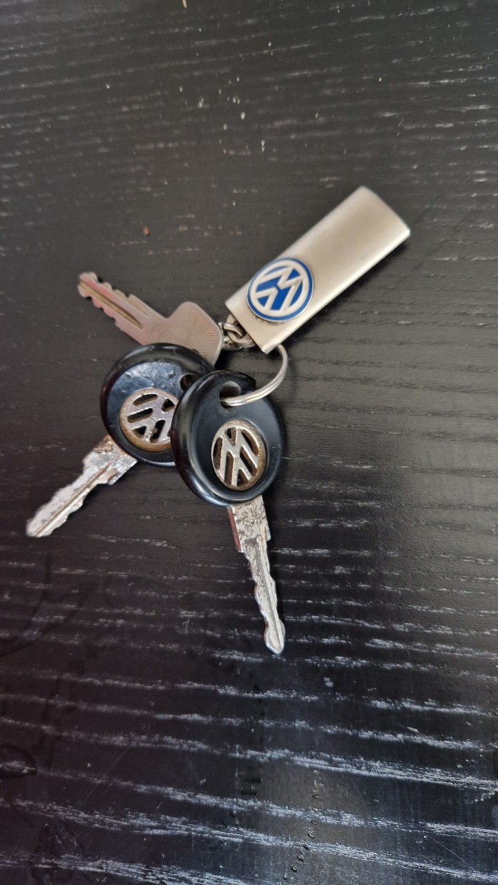

Je n'ai pas réussi à démonter le barillet de la boîte à gant, ni celui de la trappe à essence, mais pas grave.
J'ai ensuite donné à mon coordonnier les ébauches type AH commandées chez vw classics parts, qu'il m'a retaillé avec le crantage du nouveau kit.
Ca me fait un beau trousseau de clé tout neuf
Une clé que j'ai commandé qui ne sert à rien mais ça fait joli sur le porte clé
