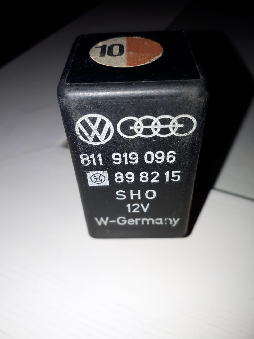

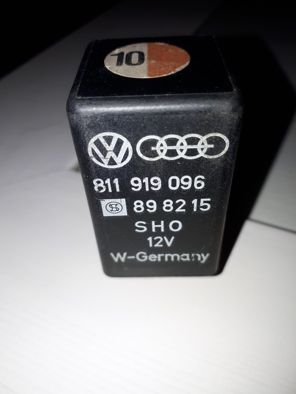

je galère pour savoir si il y a un relais qui gére la coupure à la déccélaration ( életrovanne )sur la platine de ma golf cab de 1992
en effet, j'ai acheté ce relais qui était préconisé mais je ne vois pas d'emplacement sur ma platine
merci d'avance pour votre aide

Il faut demander à celui qu'il te la préconisé.
Apparemment c'est une pointure en mécanique
Cette référence remonte pour les audi 80 B2.

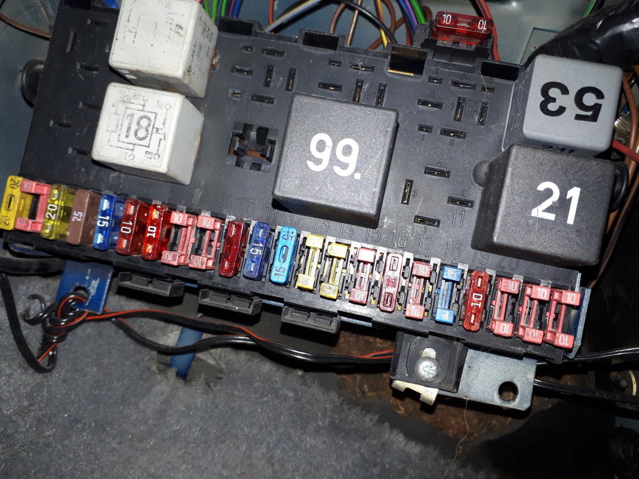

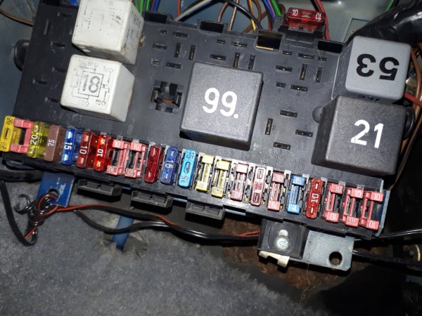

Re: relais electrovanne et sonde sur platine 1992 ?
position 2 sur la BAF pour l'electrovanne
MERCI pour vos retours
l'emplacement 2 correspond au relais 1
est ce bien celui çi qui gére l'electrovanne sur le carburateur ?
Si je débranche l'électrovanne , le moteur doit bien finir par s'arréter et ce n'est pas le cas pour moi
bonne journée
