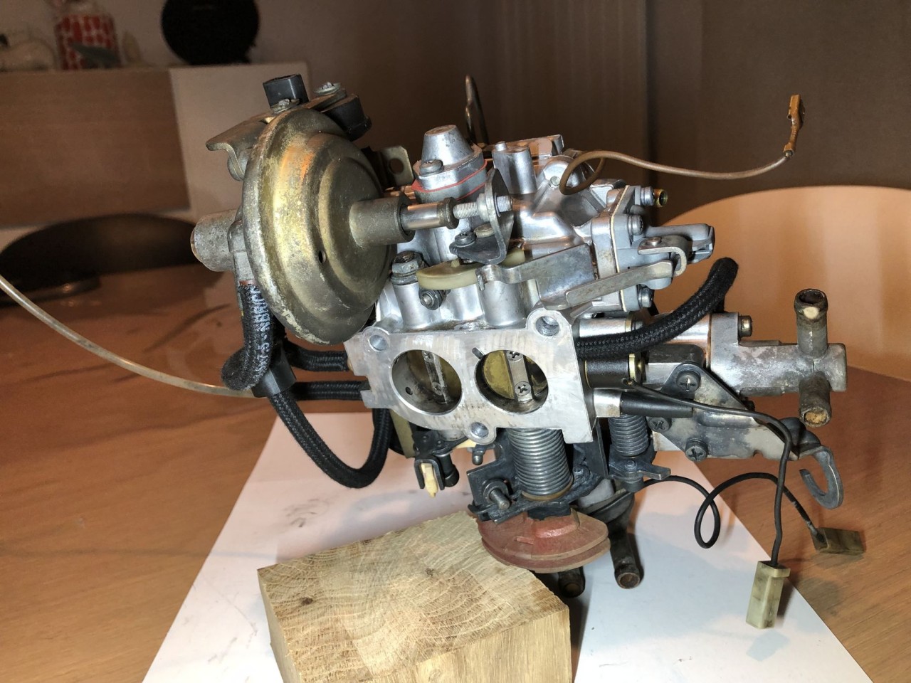

2) récupération d'un bain ultra-sons,... et hop carbu tout propre avec joints neufs
Remontage, calage allumeur, essai non concluant.

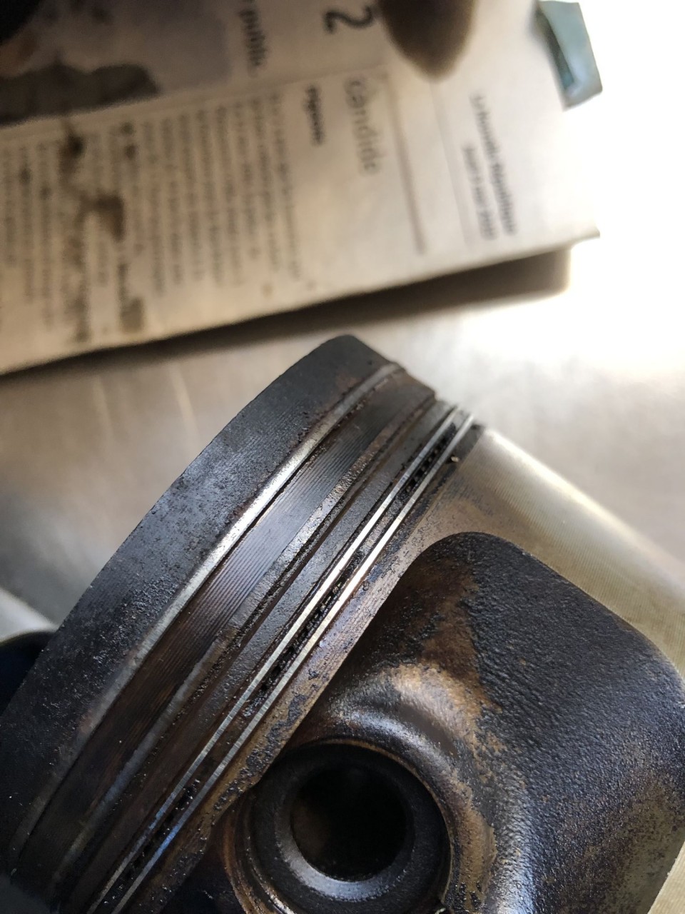

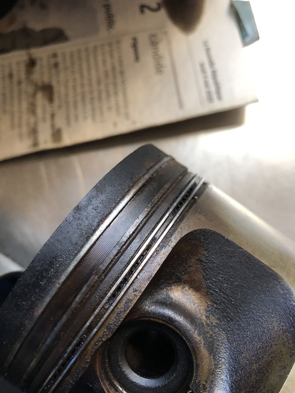

En tout cas, après avoir pris les compressions,... entre 4.5 et 5,... et encore quelques vérif, c'est partie pour le démontage du moteur.
Le démontage et l'analyse continu mais déjà vu l'état des segments collés au fond des gorges des pistons,... pas étonnant que les compressions soient faibles.
Cependant, rien de mis en avant concernant le cylindre qui ne fonctionnait pas,... ils sont tous dans le même état très moyen !!!
Petite question aux connaisseurs VW, en voulant repérer coquille et bielle, je me suis rendu compte qu'il y avait déjà des coups de pointeaux !!!
Est-ce que les bielles étaient repérées neuves chez VW,.... ou est-ce que ça veut dire que le moteur à déjà été ouvert :hein
Merci et à bientôt

Re: Pb démarrage 1,8 90cv carbu
Message par Thomas02600 »
Non d’origine pas de repérage

Merci, c'est bien l'impression que j'avais
J'en profite pour une petite photo des segments collés au fond des gorges de piston,...
et du carbu passé aux ultra-sons
