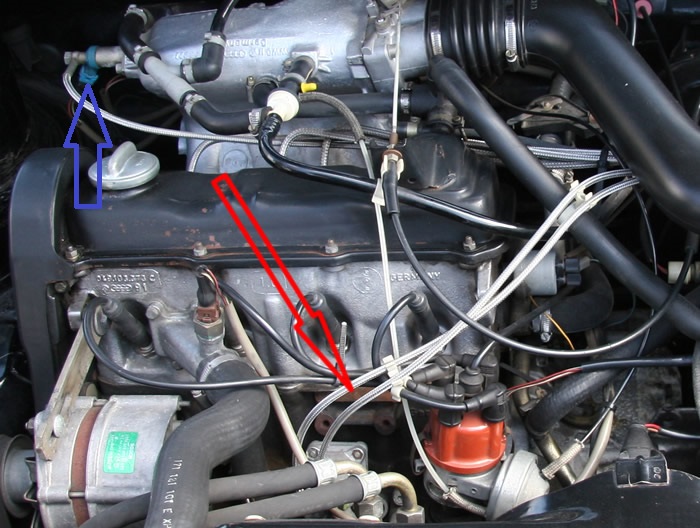

freiner c'est tricher!!!!
- Messages : 12317
Re: Problème de démarrage moteur dx
débrancher l'injecteur de départ a froid n'est pas suffisant, il peut rester bloqué ouvert
tu peux le débrancher dans un 1er temps et si ça ne suffit pas il faudra le sortir pour voir si il débite en continue
il se trouve sous la flèche bleue de la photo
Benou1307
- Messages : 39
- Enregistré le : mer. sept. 21, 2022 23:10 pm
- Version : Golf Cabriolet
- Couleur : LA5E Bleu Marine
- Localisation : Martigues
Bonsoir, juste pour apporter mon expérience sur ce moteur ,j'ai des problèmes de démarrages à chaud après 10mns d'arrêt ,j'avais débranché l'idf mais elle ne démarrait plus ,par contre quand je debranchais la cosse elle démarrait ,du coup j'ai monté un interrupteur sous le tableau de bord qui déconnecte l'idf je le fais après 10 minutes d'arrêt et elle démarre ...
- Messages : 3216
- Âge : 55
C'est sûrement le thermocontacteur qui se trouve sur la pipe a eau qui déconnai
povtach69
- Messages : 104
- Enregistré le : ven. mars 25, 2005 15:28 pm
- Localisation : moissac
- Âge : 41
Benoue1307
Quand tu parles de debrancher la cosse , c'est la cosse de quoi ?
Car juste avant tu parles de debrancher l'idf
Merci en tout cas
Merci en tout cas
- Messages : 1559
- Prénom : Laurent
- Année : 1979
Oui, où c'est un thermo neuf de refabrication. Ça a été le constat sur la oettinger d'un copain qui partait au tour de corse.MIALHE a écrit : mer. févr. 15, 2023 08:13 am C'est sûrement le thermocontacteur qui se trouve sur la pipe a eau qui déconnai
Il fait cracher même à chaud
