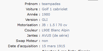

Merci pour tes précieux conseils délivrés dès ton premier message.
Si tu avais un peu mieux regardé tu aurais vu qu'il était déjà épinglé ce sujet. :rolleyes
Tant qu'on est sur les conseils tu pourras mettre à jour la date d'acquisition de ta monture.
