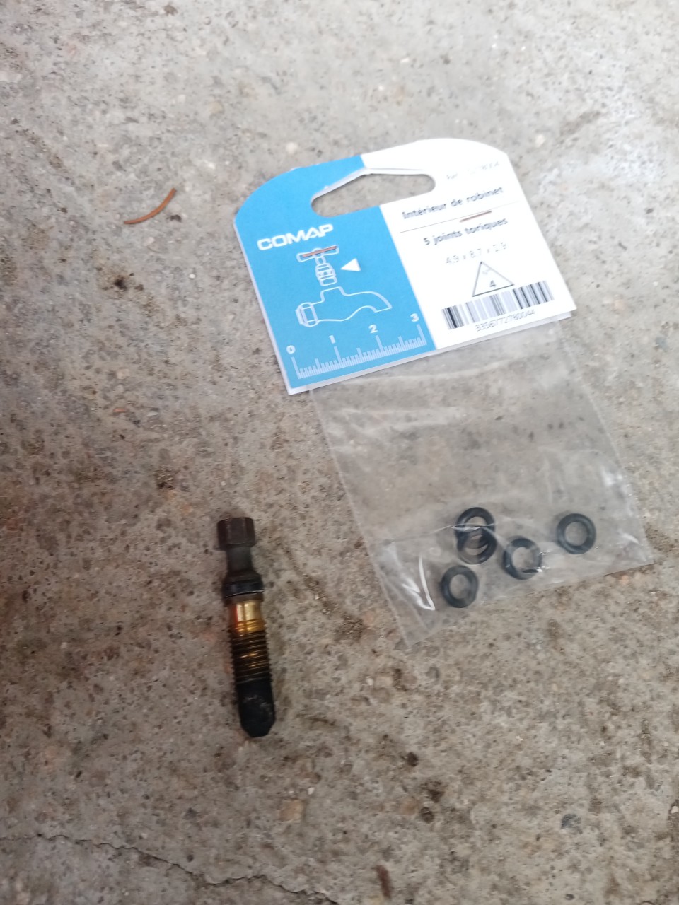

je viens de jouer avec la vis de ralenti qui me semble un peu "lache", ça à l'air d'être bon! je vais aller acheter un joint neuf! à suivre!

C'était bien le joint ??Envoyé de mon SM-S911B en utilisant Tapatalk
- Messages : 12314
Re: Ralenti un peu haut à chaud
ce genre de joint je doute que ça tienne longtemps

en faisant des recherches j'étais tombé sur cette info: https://www.passiongolfgti.com/Forum202 ... php?t=7830
on verra bien...
on verra bien...

j'ai fais le même montage pour un pote car impossible de trouver le joint et depuis 5 ans cela n'a pas bougé...j'étais comme toi !...
