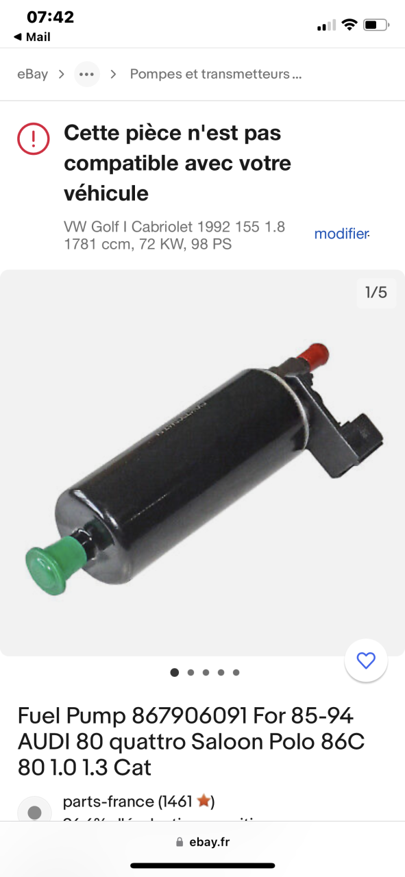

Je me permets de poursuivre la discussion à ce sujet..
Sur un 2H, la référence de la pompe est 867 906 091, et fonctionne à 3 bars d'après le manuel.
Petit problème : cette pompe est actuellement introuvable.. (celles apparaissant dans les moteurs de recherche fonctionnent à 1.1 bars o_O )
L'un d'entre vous aurait il des conseils pour remplacer cette pompe : références équivalentes, adaptations ou pompes universelles ...
Merci par avance pour vos réponses

Oui, par exemple. La forme est la bonne, mais je n’en trouve aucune qui fonctionne à 3 bars

Seule la Bosch semble compatible, mais elle est en rupture. J ai tout essayé, impossible d’en trouver..
