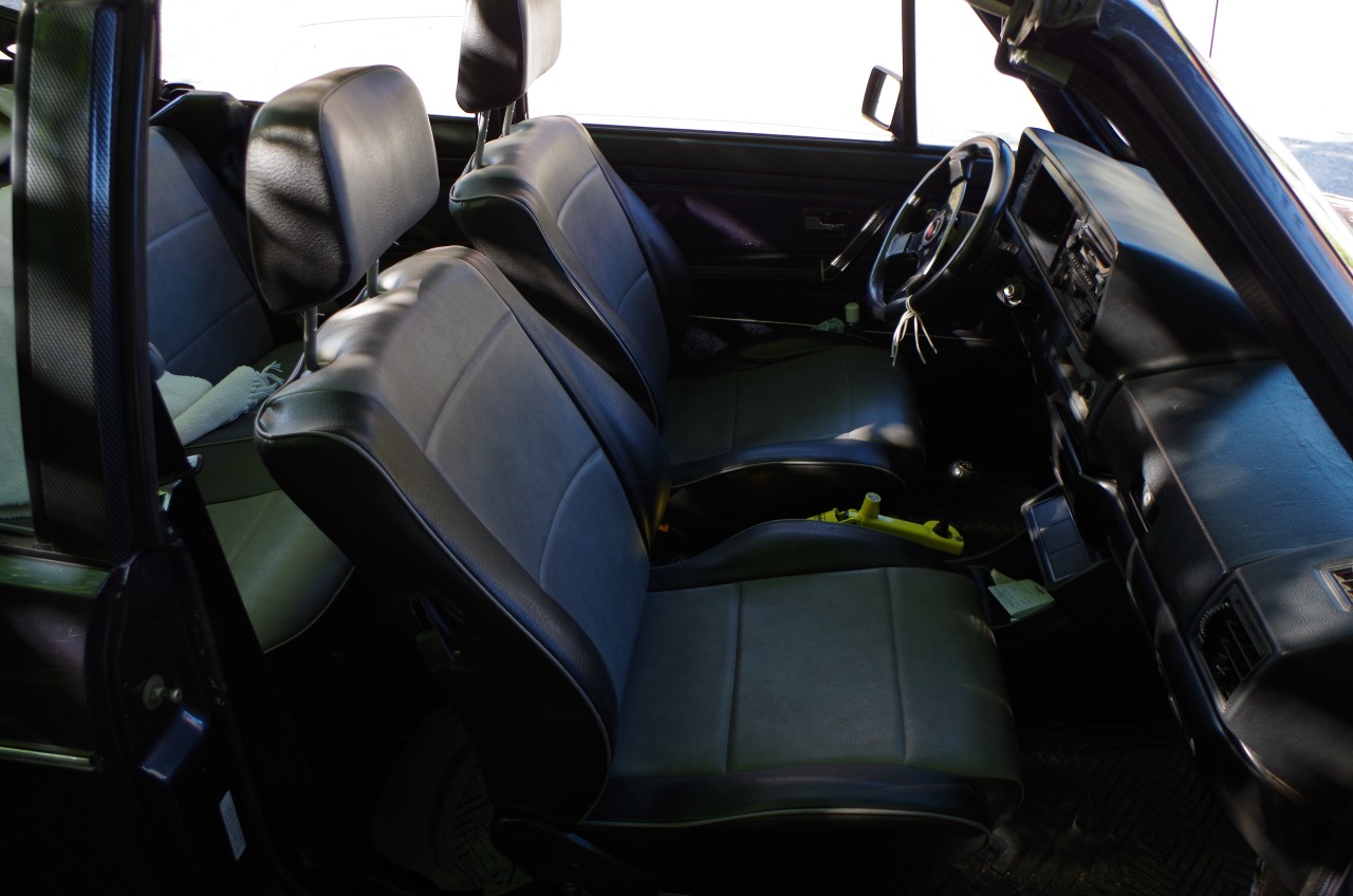

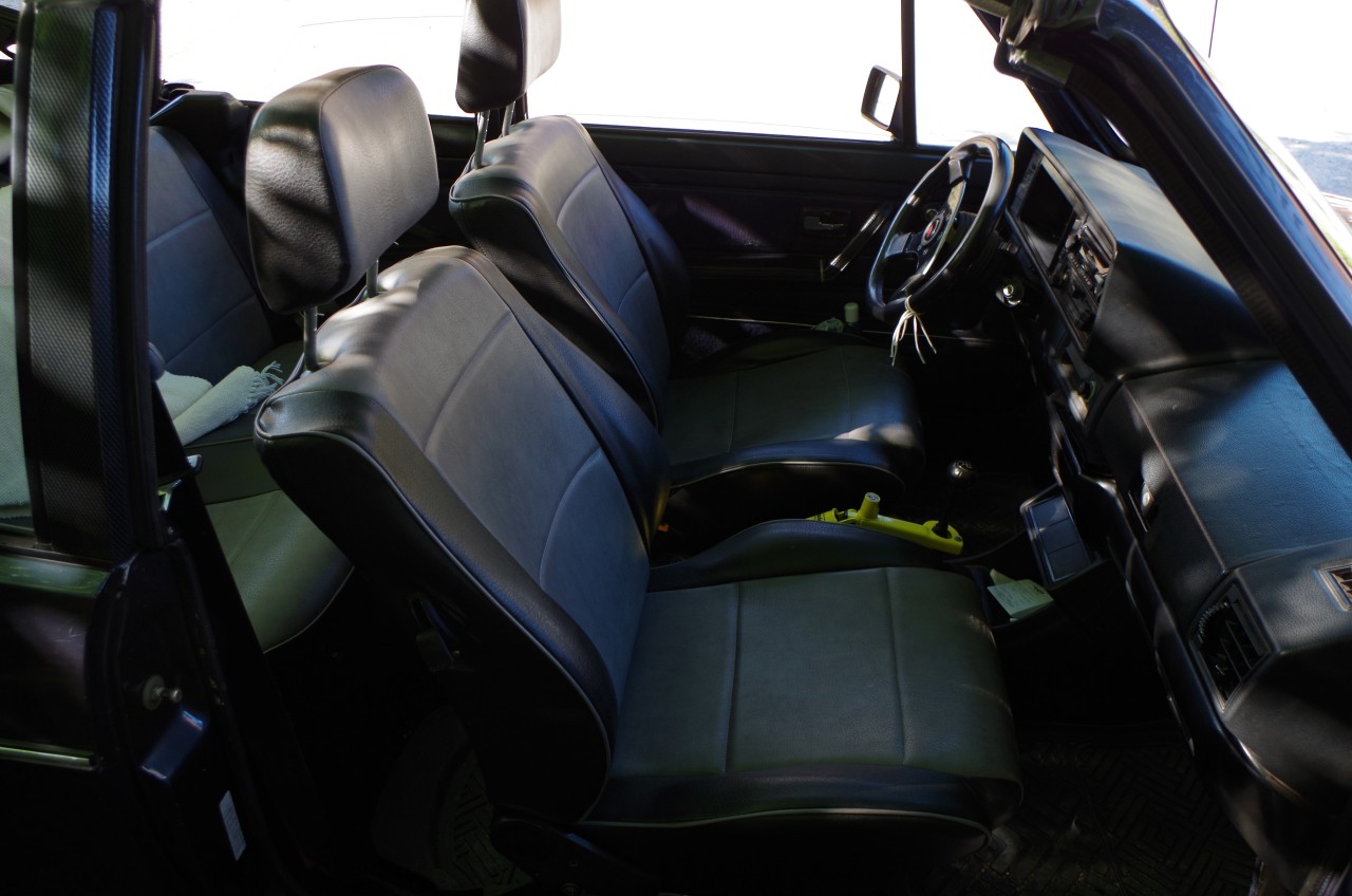

Enfin la bête :
GOLF 1 cabriolet de 1990 bleu LA5y capote beige intérieur simili bi ton bleu (housses de très bonne qualité rajoutées il y a très longtemps), un petit volant cuir base plate qui n’est vraiment pas d’origine mais me plait beaucoup, 4 feux et 2 antibrouillards (déjà sur la voiture à l’achat). Antibrouillards qui ont failli mettre le feu à la voiture car montés en direct sans relai !!!
