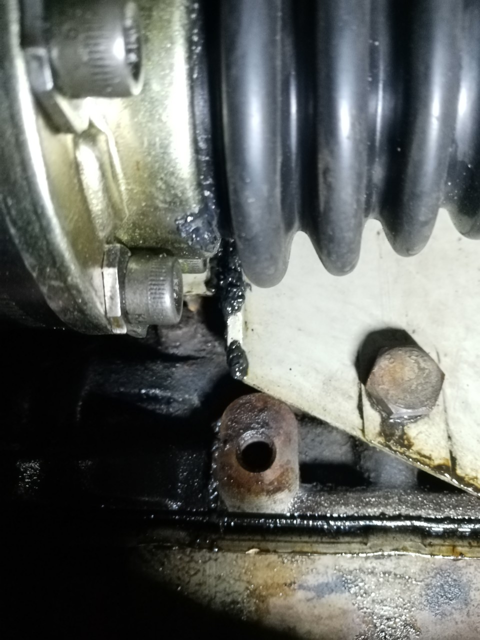

Lors de mon CT, le controleur m'avait indiqué que j'avais de la graisse coté cardan/transmission qui sortait! j'ai été voir et effectivement, il y a de la graisse, sachant qu'il est quasi neuf...je suppose que ce n'est pas normal!
votre avis?

il viens d’où le soufflet neuf ?

Tout est neuf.. De chez skf

A surveiller simplement car ce n'est pas rare qu'il y ai eu un trop de graisse au montage.

j'ai nettoyé, à suivre :)

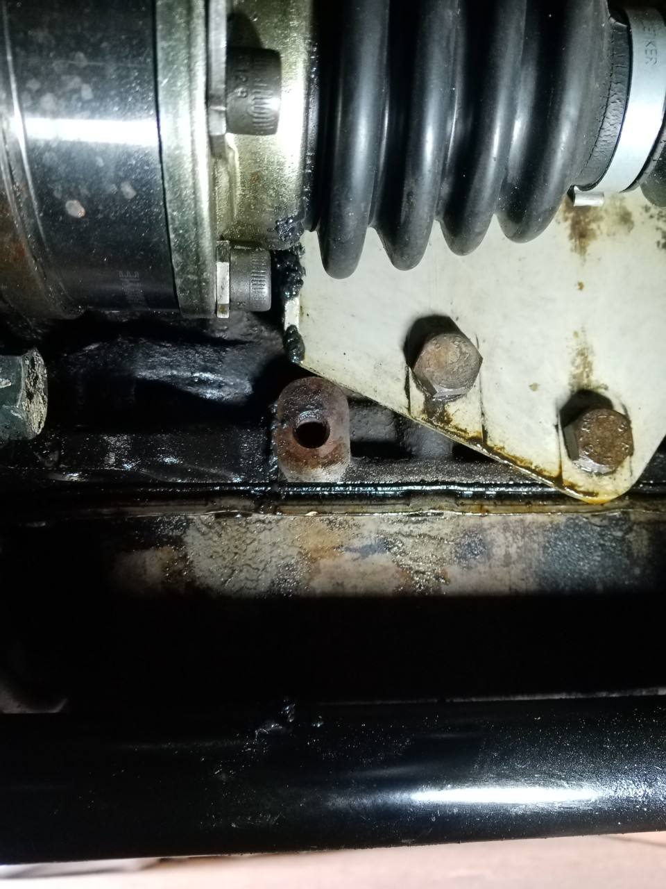

juste pour dire que depuis, j'ai été voir sous la caisse, et je n'ai pas retrouvé de graisse (apres 300km environ), il devait peut être y avoir un trop plein de graisse

Ce genre de soucis n'est pas rare sur les cardans neuf de nos jours.
