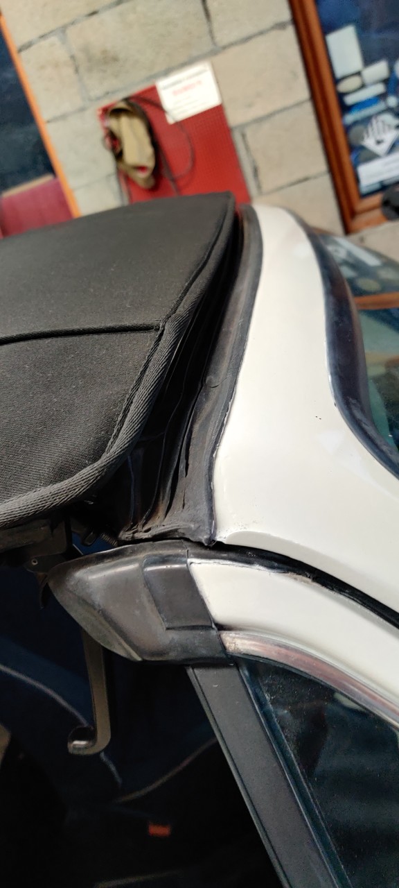

Bonjour à tous ,
je viens de finir de remonter ma capote (de chez Old Azur donc supposée être de bonne qualité) , j'ai bien galéré, et je me demande si c'est normal que je n'arrive pas du tout à refermer la capote, c'est raide de chez raide , et en plus le bourrelet devant la frise rebique de malade...
faut il replacer le bourrelet au plus prés de la frise ? car si c'est ça ça risque de tendre encore plus....
y a t il une méthode pour assouplir cette capote (alpaga/ tissu) , ou faut il attendre quelque jours ?
Car là elle n'est pas prête de fermer ...bon , en même temps je ne suis pas pressé car il va falloir attendre aussi pour remettre lunette arrière ....
je voudrais bien vos avis ; )

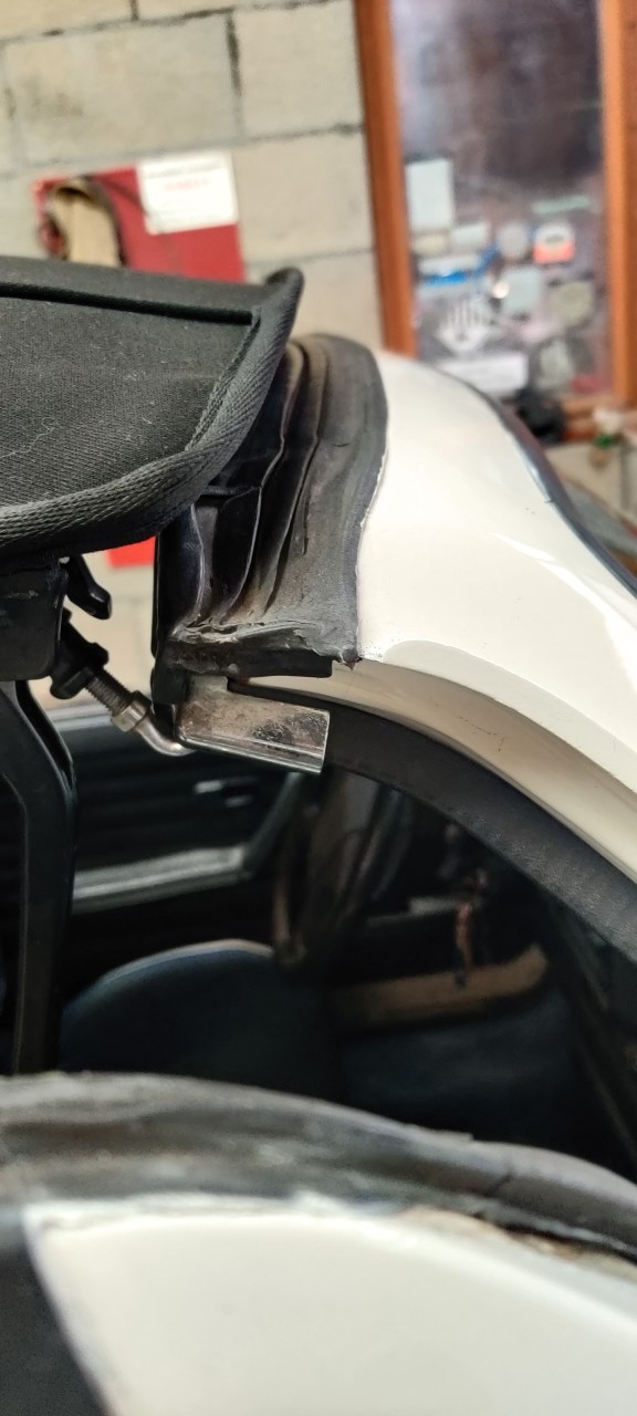

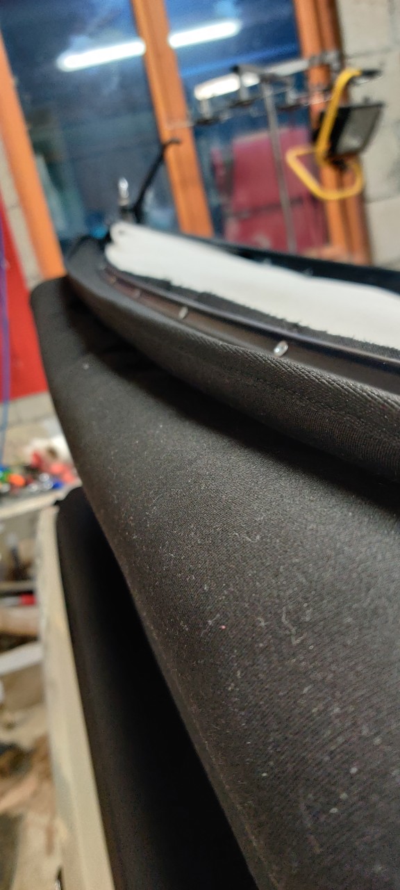

edit : j'y suis retourné et j'ai redemonté la frise, j'ai tiré dessus pour ajuster au plus prés le bourrelet et j'ai revissé, au pire je retirerai ce qui dépasse plus tard , mais au moins ça ne rebique plus , c'est joli , mais ça tends graaaaaaave.....et donc vraiment impossible de refermer....
faut mettre un poids / congélateur / belle mère dessus pour espérer refermer un jour ? parce que là il y a pas mal de cm avant d'arriver à verrouiller ....
des avis ? ; )

Laisses là se détendre. C'est à tout fait normal.

Il faut lui laisser du temps pour se détendre . La mettre au soleil et verrouiller les crochets doucement plus tard.
Mais il est vrai qu'au début c'est tendu comme un string

je vais suivre vos conseils et attendre , j'ai deja réussi à "juste" crocheter de l'intérieur , ça tient à rien
c'est à se demander si ça va se détendre un jour ...truc de fou, en plus niveau soleil , on sait pas si il y en aura un jour ....
je vous redis fin de semaine , en attendant faut rien mettre dessus ?decapeur thermique (à distance...) pas de poids etc?

Pas de décapeur. Mais dans 1 jours ou 2 un poids sur l'avant pour donner un peu de tension . Puis faire prendre les crochets et par la suite verrouillé.

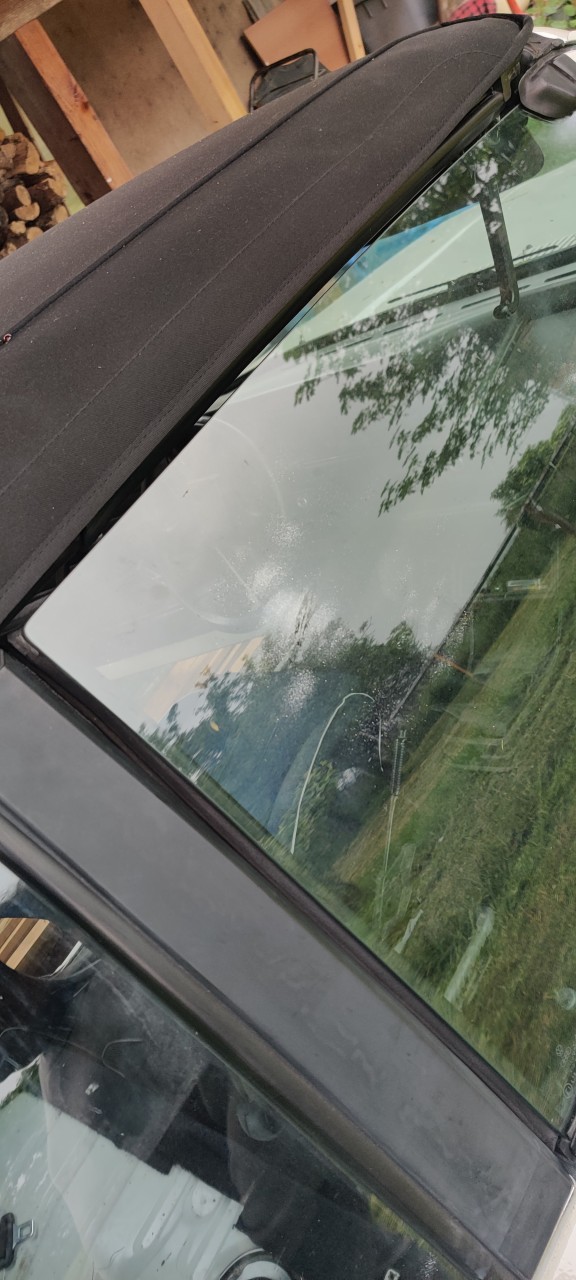

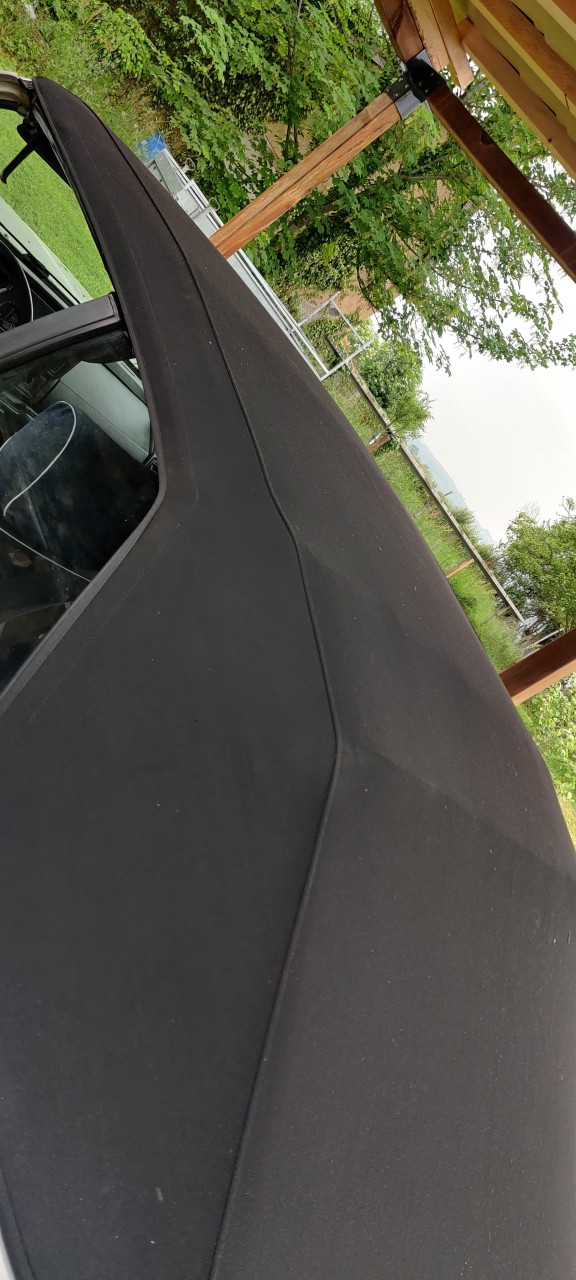

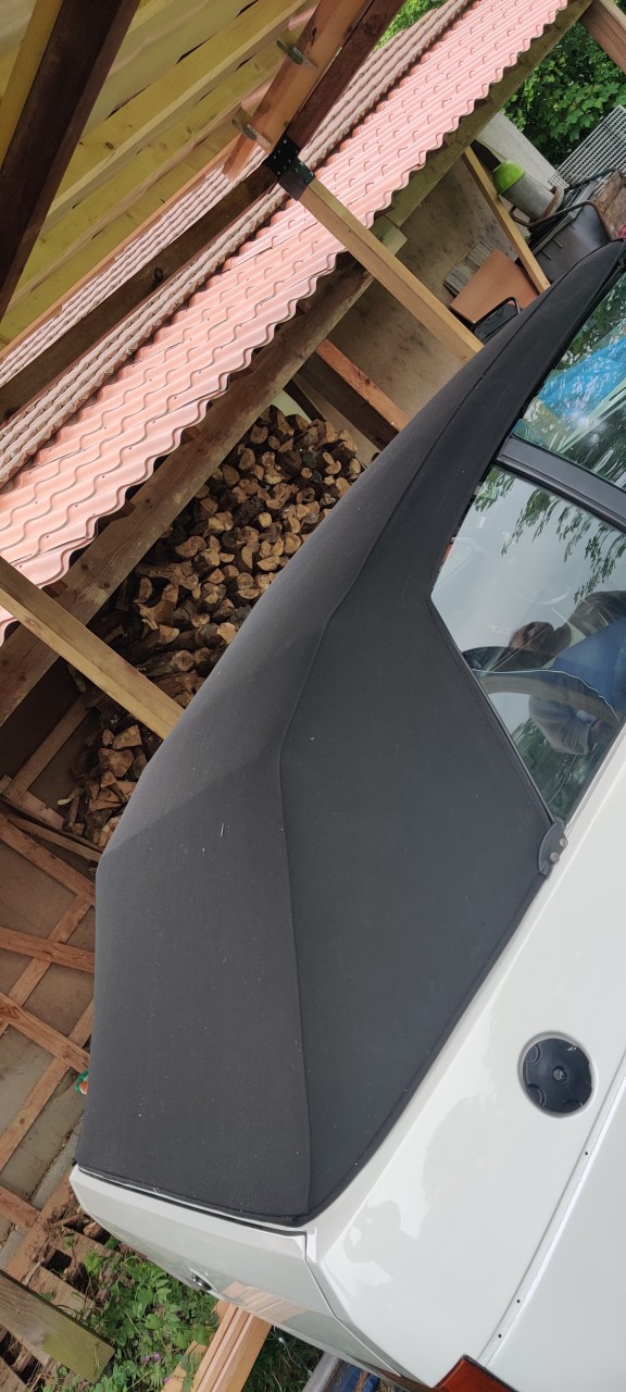

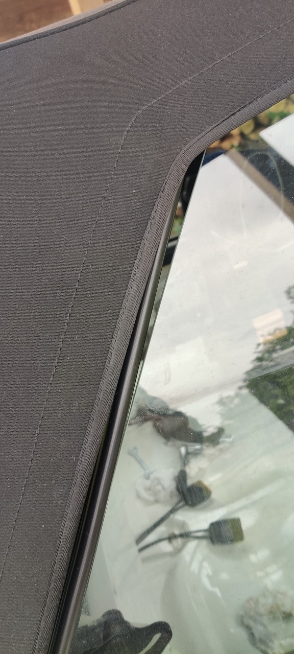

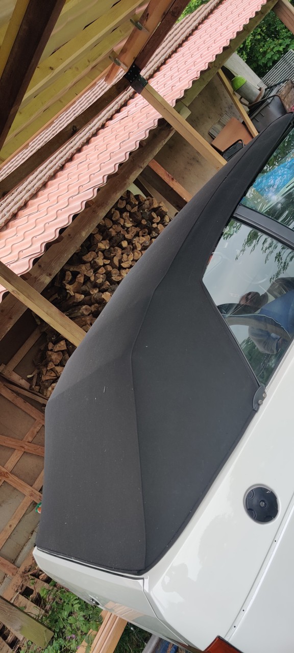

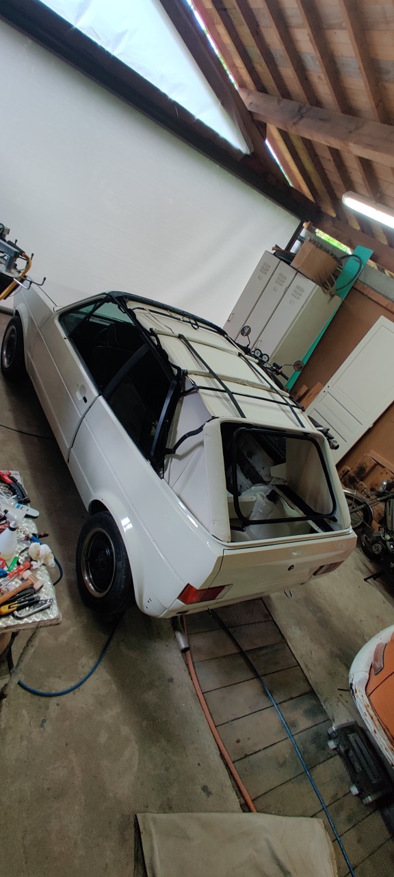

salut à tous , je vous fais un retour .
alors rien ne va....les crochets ne crochètent pas jusqu'au bout , j'ai pourtant essayé toutes les positions...
La capote est vraiment très / trop tendue, j'ai essayé de desserré les 3 boulons de 17 et celui de 13 de l'armature pour cette nuit ...on verra , mais il y a franchement trop à rattraper pour que l'ergot de la capote rentre dans le guide du pare brise....
je vous laisse regarder les photos si vous voyez un truc de louche mais perso je pense que ça risque de se finir en demontage....j'ai pourtant suivi scrupuleusement les tutoriels et vidéos...
à votre avis , faut il desserre le cable de tension arrière de la capote ?
franchement je ne sais plus trop trop ou chercher....
help....
help....

Continue de la laisser au soleil et de resserrer un filet chaque jour! Il te faudra forcer, comme déjà dit plus haut, je mets souvent, sur golf 3, tout mon sur l armature pour fermer, je laisse une nuit et les mailles de la capote se détendent et c est beaucoup mieux ensuite. Lorsque tu crochètes, l ensemble avance vers l avant et ça va finir par rentrer
ne démonte pas tout, ça ne te servira pas plus surtout que je ne vois aucun default dans ton montage

merci pour ton retour Olive , c'est sympa de te pencher sur mon problème ; )
franchement ce n'est pas la peur de déchirer le tissu qui me perturbe, c'est le fait que c'est impossible de rapprocher les crochets / ergots d'un coté et de crocheter ça dans les montant du pare brise. les crochets prennent bien , puis ripent et sautent à chaque fois, je ne vois pas à quel endroit ni sur quoi il faudrait forcer pour rapprocher tout ça ...
ça fait plus d'une semaine que ça dure et je n'entrevois pas trop de solution....(ok le soleil n'est pas là ...)
je te fais confiance car tu es un pro en la matière mais quand je vois le mouvement et la trajectoire que dois encore faire la capote ....pour arriver dans l'ergot ....perso je n'y crois pas trop ...
pour cette nuit j'ai verrouillé avec les crochets qui rentent en contact forcé contre le système de crochetage ....
à ton avis , un coup de vapeur ? type nettoyant vapeur ? pour détendre ce B...el ?
(faire des trous oblongs au niveau des fixations de 17 de l'armature? non je déconne là ...je vais trop loin
@+Fab
@+Fab
