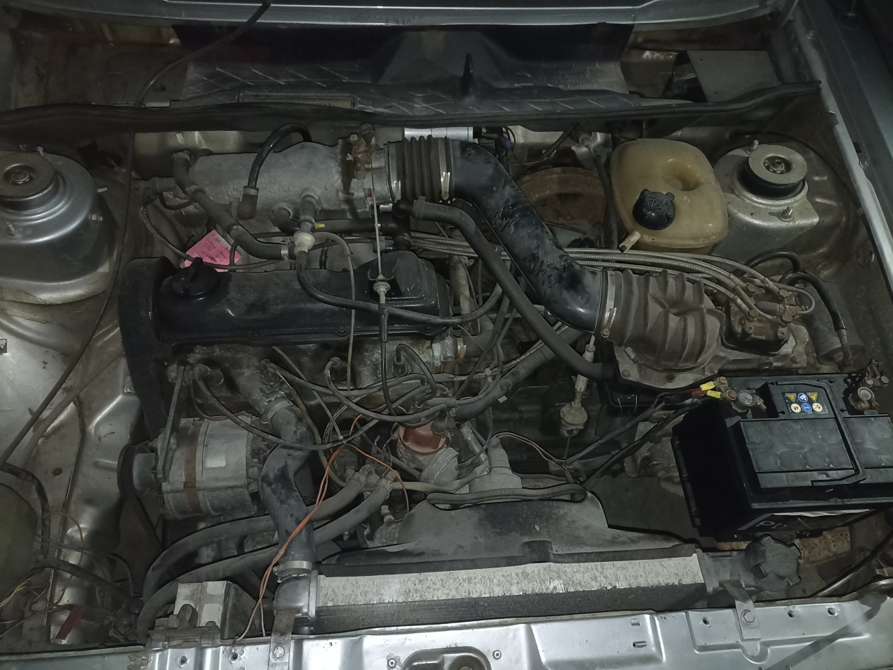

peu tu mettre des photos en détails de ton moteur ?

LinkToons
Messages : 25
Enregistré le : ven. mars 24, 2023 22:58 pm
Prénom : Loic
Année : 1982
Re: Golf tourne 2000tr min
Message par LinkToons »
Voila
Messages : 12301
tu as essayé de régler le ralenti derrière le papillon ?

Messages : 3174
Moi je pense que tu n'a pas essayé de régler le ralenti avec la vis derrière le papillon.
Tu reste bloqué avec ton liquide de refroidissement.
Tu ne vas pas avancer, je pense.
D'après moi il faudrait remettre toutes les durite comme a l'origine.
Messages : 12301
LinkToons a écrit : lun. mai 15, 2023 12:35 pm Je nai juste pas changé le radiateur pour le moment mais la voiture tournait nickel avant je vais me pencher sur le cable d'accélérateur meme si je pense que le carlostat doit pas souvrir et jai pas de liquide qui monte dans mon haut moteur ce qui me déréglé mon ralenti
je ne vois pas le rapport entre le ralenti et le fait que le liquide ne monterai pas dans le haut moteur a cause du calorstat, ce qui est faux car a la sortie de la pompe a eau tu as une durite qui part directement sur le haut moteur et qui n'est pas soumis au calorstat
vérifie a chaud si la durite inférieur du radiateur chauffe comme ça tu sauras si il s'ouvre ou pas mais je doute que ça est un rapport avec ton ralenti
comme dis mialhe tu bloques sur cette histoire et tu risque de ne pas avancer
commence a remettre le système de refroidissement comme a l'origine ;)
