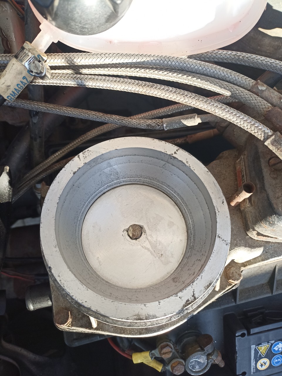

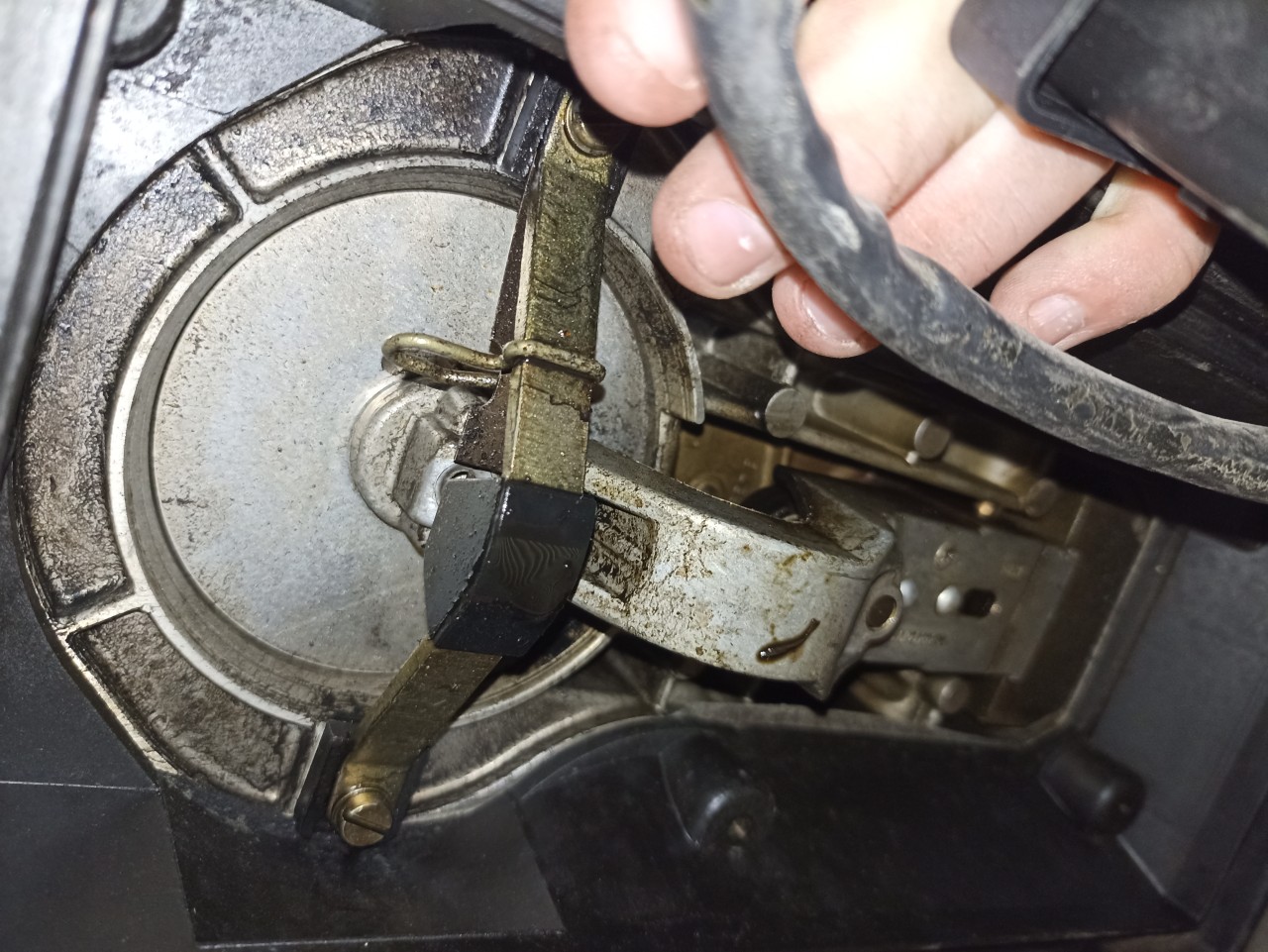

Je me demande en cherchant plus loin si je n'aurai pas touché le plateau sonde ce qui ferait que jai un jeu dessus qui maugmente mon air/essence qui ferait quelle monte a 2000trmin sachant que jai récemment change le filtre a air

Oui, ça c'est possible.
Ou tout simplement, l'ancien filtre à air était très crade et avec le nouveau, l'air passe mieux.
Il suffirait donc de régler le ralenti sur la vis derrière le papillon, ce que je te dit depuis le début, mais on ne sais toujours pas si tu as essayé.

Re: Golf tourne 2000tr min
On avance dans la recherche de régime moteur.
Ils nous avaient caché qu'il avait mis les mains au niveau du doseur distributeur
Pourtant dans cette zone, il n'y a pas de durite d'eau
Si la vis de ralenti est vissé à fond, il y a une grosse prise d'air
Apres vérification mon plateau sonde nest pas centré et ca a lair de venir de la..

- Messages : 12318
recentre le , c'est pas bien compliqué
