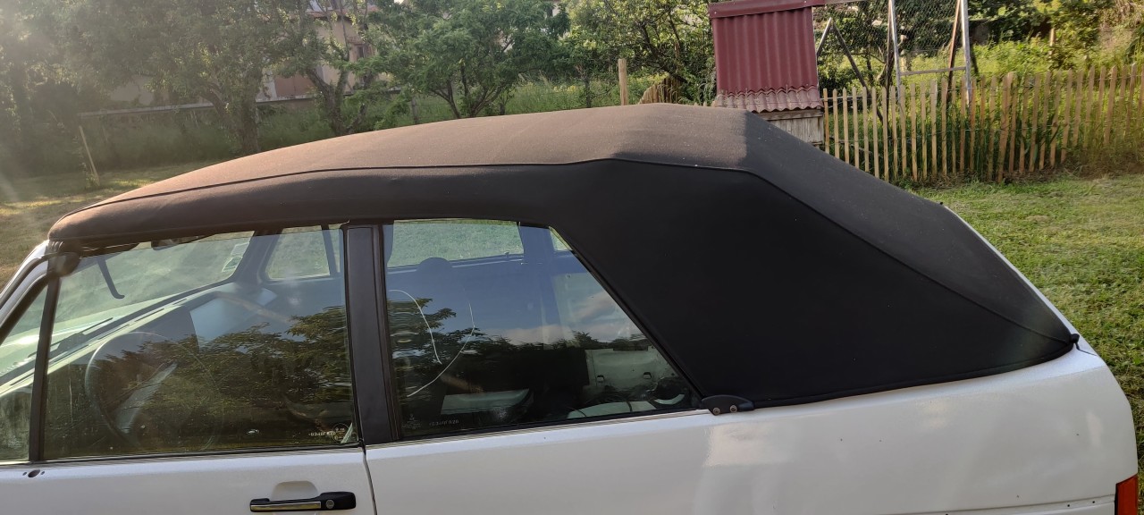

je vous joins 2 / 3 photos si dès fois vous voyez un truc qui cloche.....(genre une grosse bosse bizarre sous la capote ?)

Montre nous une photo du bourrelet arrière.
S'il n'est pas rentré à fond !
En la mettant au soleil, au plus chaud de la journée, elle doit se fermer, il faut l'aider comme me l'a montré mon sellier (il me l'a remplacé en janvier).
Chez moi, pour la refermer, je la mettais 10 à 15 mn au soleil et en appuyant avec l'avant bras pour l'enfoncer vers le bas et l'autre main sur la poignet de verrouillage, elle se fermait.
Re: tension capote : problème de montage / début de piste
Le bourrelet est rentré comme sur les tutos je pense
non ?

Pour moi, non.
A vérifier auprès des spécialistes

Je le trouve pas mal
il demande peut-être encore à rentrer sur le côté gauche mais franchement pour une première
comme il est la, il n a pas d impact sur tes soucis devant. Continue à serrer!
