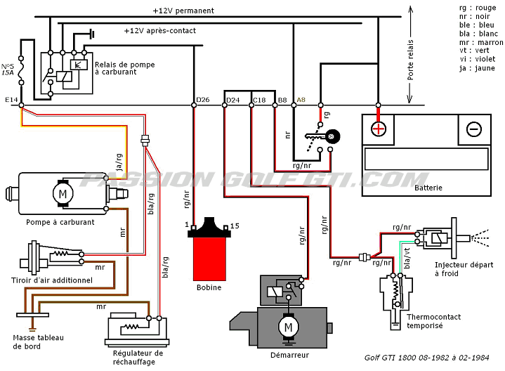

pour mémoire , je me suis basé sur les infos ci-dessous,trouvée sur le forum:
" Ton relai de pompe à essence est un relai classique dans ça parti puissance, puisqu'il envoie du + 30 sur la pompe à essence.
En ce qui concerne la partie commande il est bien spécifique puisqu'il est commandé dans un premier temps par le + après contact (borne 15), mais ceci ne suffie pas à mettre ta pompe en fonctionnement, puisqu'il faut des impulsions de la borne 1 de la bobine pour que la mise en fonctionnement ce fasse. Ceci est une sécurité car lorsqu'un accident intervient et que le moteur câle, il n'y a donc plus d'impulsions de la bobine donc la pompe s'arrête pour ne pas risquer un incendit lorsqu'une durite est arrachée lors l'accident.
De plus les impulsions de la bobine donne l'information à ton relai pour couper l'alimentation de la pompe au régime de rupteur"
L'un de vous, pourrait-il m'élcairer à ce sujet,ou toute autre idée, car je deviens chèvre..

Pour être sur que le problème vient bien de l'impulsion de la bobine, tu peux essayer de mettre le relais de décharge X à la place du relais de pompe.
Le relais de décharge X n'a pas besoin d'impulsion de la bobine pour fonctionner, par contre les pompes tournent dès la mise au contact.
Si ça fonctionne comme ça, c'est bien que tu as un problème avec la bobine d'impulsions.
Ca peux être aussi la mauvaise ref du relais de pompe car il y a plusieurs modèles.

Si c'est des impulsions, je pense qu'il faut prendre la tension en réglant le multimètre sur alternatif.
Mais la, je suis pas sur de moi.
Mieux vaut attendre la réponse des pros
Il me semble que ce sont les mêmes impulsions qui font tourner le compte tour
Il fonctionne le tient ?
