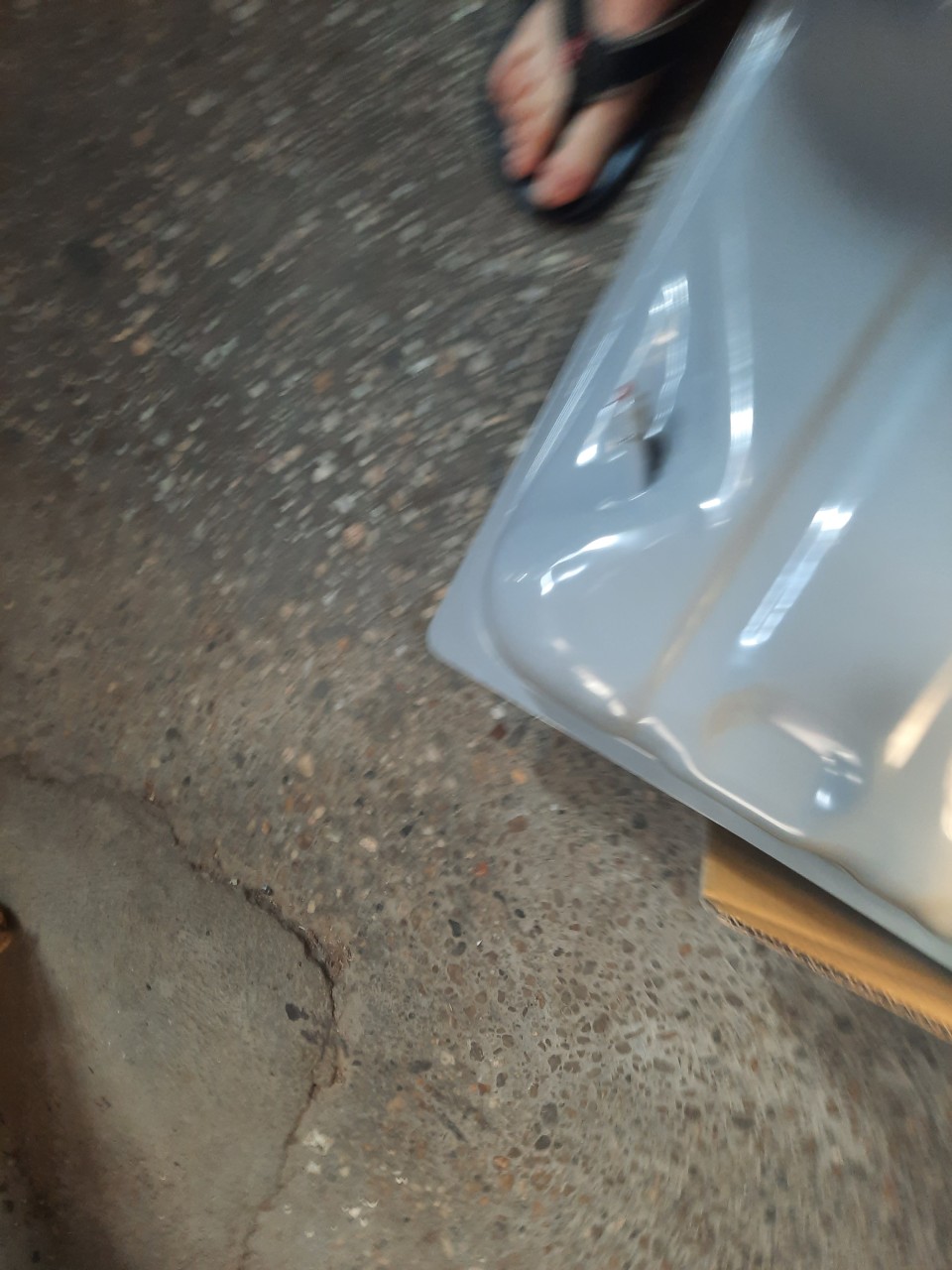

Me revoilà avec toujours le même probleme de reservoir encrassé.
Sans avoir demonté le reservoir, je l'ai nettoyé à l'essence, aspiré, soufflé, gratté. Je pensais avoir résolu mon soucis, j'ai rajouté un filtre avant la pompe etc.... Et la poussiere de rouille sature toujours le filtre au bout de 10km. Avez vous une solution de nettoyage differente avant que je me résigne à changer mon réservoir?

Comment se demonte le logement du prefiltre a l'interieur du réservoir? car le reservoir neuf est livré sans

J-ohm je ne sais pas comment c'est foutu. Je vois que la piece en plastique noire où loge le préfiltre est en 2 parties c'est tout.

Un grand merci J-ohm car cela repond à l'ensemble de mes questionnements, en premier lieu le fait que le reservoir adaptable ne possede pas de crepine ni du bloc anti-dejaugeage.

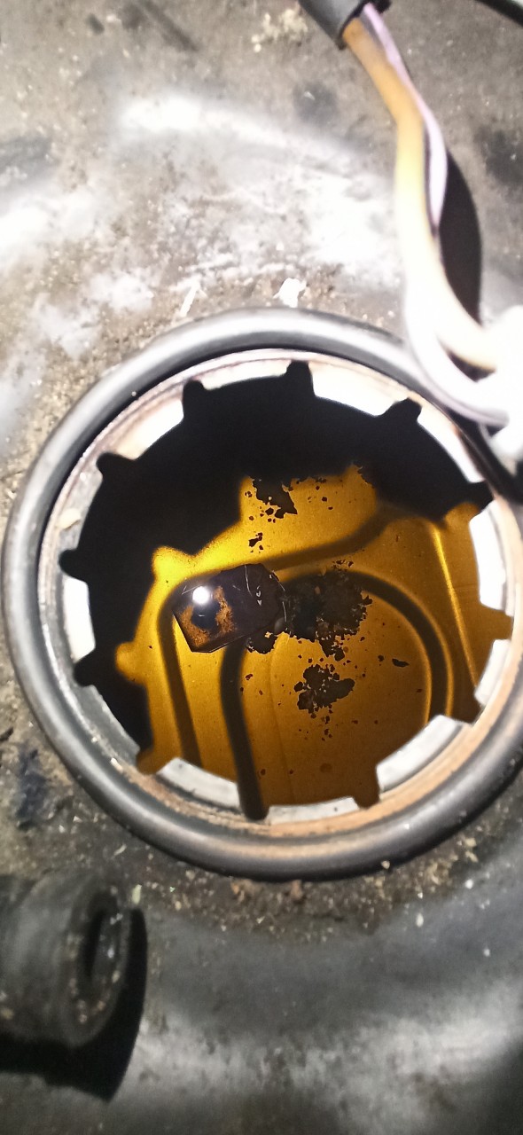

Je déterre le sujet, jai des soucis sur mon cab 1.8 Ex de 1990 avec carbu et boite auto.
Je me suis appuyé sur le forum et jai décidé d'inspecter le systeme d'arrivée d'essence.
J'ai démonté la goulotte pour vidanger par le bas et comme je n'ai pas complètement réussi je suis passé par la banquette. En démontant la jauge à essence je pensais trouver une pompe à essence immergée dans le réservoir... Et non lol
Ai-je mal compris? A savoir que sur les réservoirs de 55L (ce que je pense avoir) il y a deux pompes? dont une pompe à essence à l'intérieur du réservoir? Ou est ce que c'est juste sur les modèles à injection (hypothèse)?
Pompe de ce type
Car en page 1 j-ohm met une photo d'une pompe avec accu à l'EXTERIEUR et je n'ai rien vu de ce type sous ma caisse... Et comme il a un autre modèle que le mien...
J'ai également démonté ma pompe à essence dans le compartiment moteur dans le but de souffler dans les durites.
En bonus ce que j'ai trouvé dans mon réservoir
Pompe de ce type
