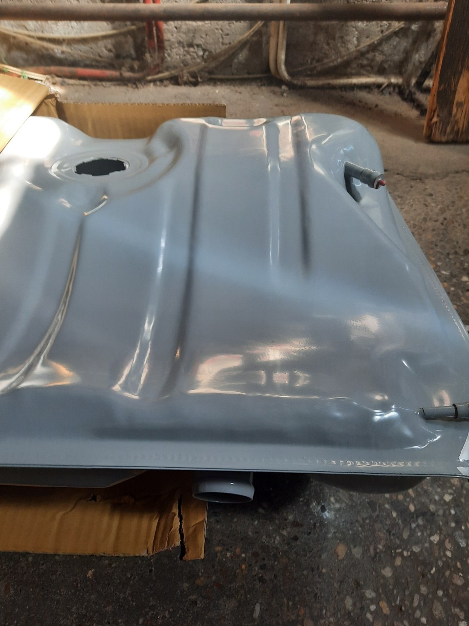

Probleme de reservoir, j ai un CAB US 08/83 moteur JH BVA mais il a été homologué en DX BM. Du coup, je ne sais pas quoi commander comme reservoir, j'ai pris au hasard celui pour GOLF CAB GLI jusqu en 84 mais la position des durites est totalement differente de celui d'origine ainsi que le logement du prefiltre dans le reservoir. Pouvez vous m'orienter vers une reference sûre?
Sur les images de MECATECHNIC, aucun des reservoir ne ressemble au mien
Merci de vos retours

Un grand merci J-ohm car cela repond à l'ensemble de mes questionnements, en premier lieu le fait que le reservoir adaptable ne possede pas de crepine ni du bloc anti-dejaugeage.
Cordialement
