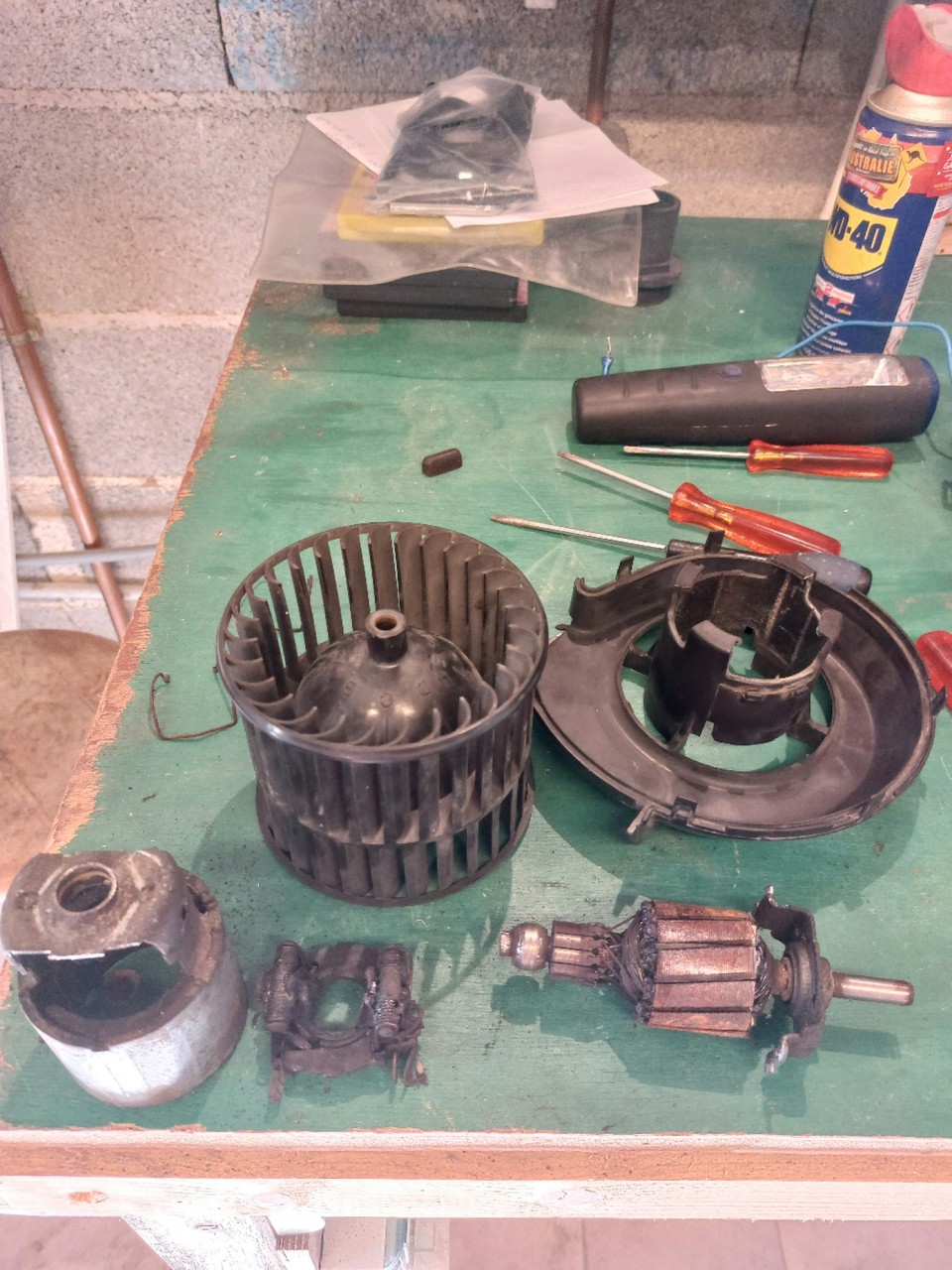

J'ai autopsié mon 1é modèle hs, en mode destructif.
En pj la photo des morceaux
A+
