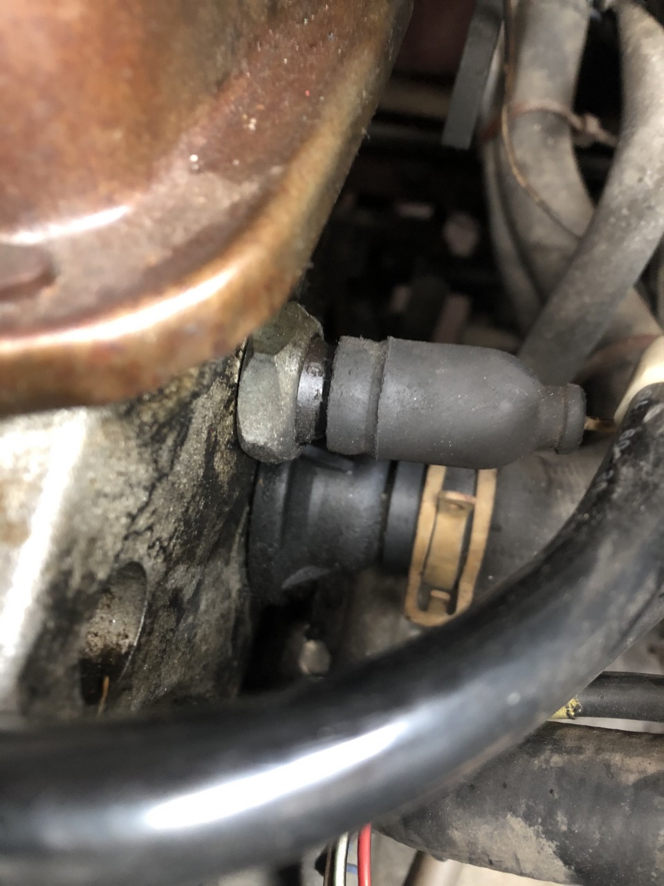

Donc je me suis attaqué aux branchement des manos et c'est un vaste chantier car rien ne correspond. Donc j'aurais besoin de vos lumieres
1ere question, à quoi doit être relié cette sonde?
A quoi sert cette fiche situé sous le vase d'expansion?
Et enfin, cette grosse fiche derriere le compteur n'est relié à rien. A quoi correspond t elle?
Merci de vos reponses

Je precise que la sonde " buzzer" etait branché à l' achat de la voiture sur le mano de temperature. J'ai rajouté une sonde de temperature afin d'avoir les bonnes données.
Le voyant pression d'huile du MFA fonctionne sans cette sonde "buzzer".
Donc......je seche un peu

Coolraver,
la photo du filtre que tu postes n'est pas à moi.
En fait je veux savoir où se branche maintenant la sonde pression d'huile haute ? parceque le fil monté d'origine avec le bon code couleur correspond à la temperature et non à une pression..
Messages : 12317
Re: Branchement manomètres (VDO)
désolé je me suis mélangé les crayons sur les photos
ça doit être le fil bleu/noir qui traine en dessous sur la photo
j'irai vérifier sur la mienne si tu veux
il manque aussi le raccord sur la sonde sous la pipe d'eau spécifique au JH , es-tu sur d'avoir le bon faisceau moteur ? ça n'a pas été une bidouille a ce niveau ?

Bonjour Coolraver, bonjour à toutes et tous,
Je considere que tout à été bidouillé, elle était equipé de la clim à l'origine mais quelqu un a decidé de la retirer. J'essaye donc de tout remettre en ordre. J'ai à peu prés retrouvé le cablage de la clim mais j'ai encore des prises mysterieuses.....
la prise MFA de mon TDB, par exemple, est ce normal qu'elle ne soit pas branché??
la prise en T sous le vase d'expansion correspond à quoi??
Mais piur les manos, j'y vois un peu plus clair.
Ma golf a une etiquette de coffre indiquant JH BVA
La carte grise est un DX BVM, mais le numero chassis est le bon.
Elle est bien equipé en JH et BVA.....
Autres mystere......
Messages : 3216
Je peux participer pour la prise sous le vase d'expansion, c'est pour les anti brouillard.
Messages : 34755
Ton cabriolet est un import US ou canadien de 1984 en JH.
Quand il a été importé en France le code moteur JH n'a jamais existé en France et donc en préfecture il est passé en DX.
Par contre BVM c'est une erreur ou alors la préfecture, encore une fois, n'a pas d'association.possible entre DX et BVA (ça n'a jamais existé non plus) d'où ce 2ème problème sur ta CG.
