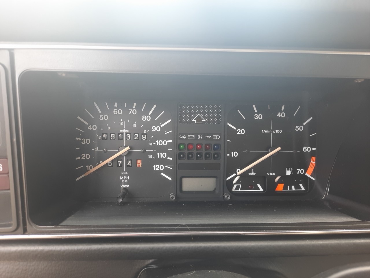

merci à vous et si je peux insister sur la prise MFA? est que le MFA est une option pouvant équiper toutes les Cab aprés 81 ou est ce que le mien à eté supprimé comme la clim??
Merci encore

Aux states le MFA n'était pas forcément de série malgré la motorisation en Injection.
Une photo de ton compteur et de ton tableau de bord ?

Ton cabriolet ressemble à ça ?

oui Olive4, c'est exactement celui-ci

OK . Ton compteur est donc bien d'origine et pas de MFA

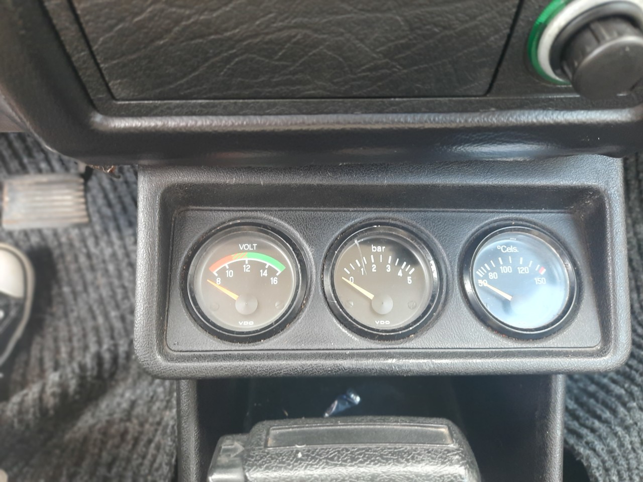

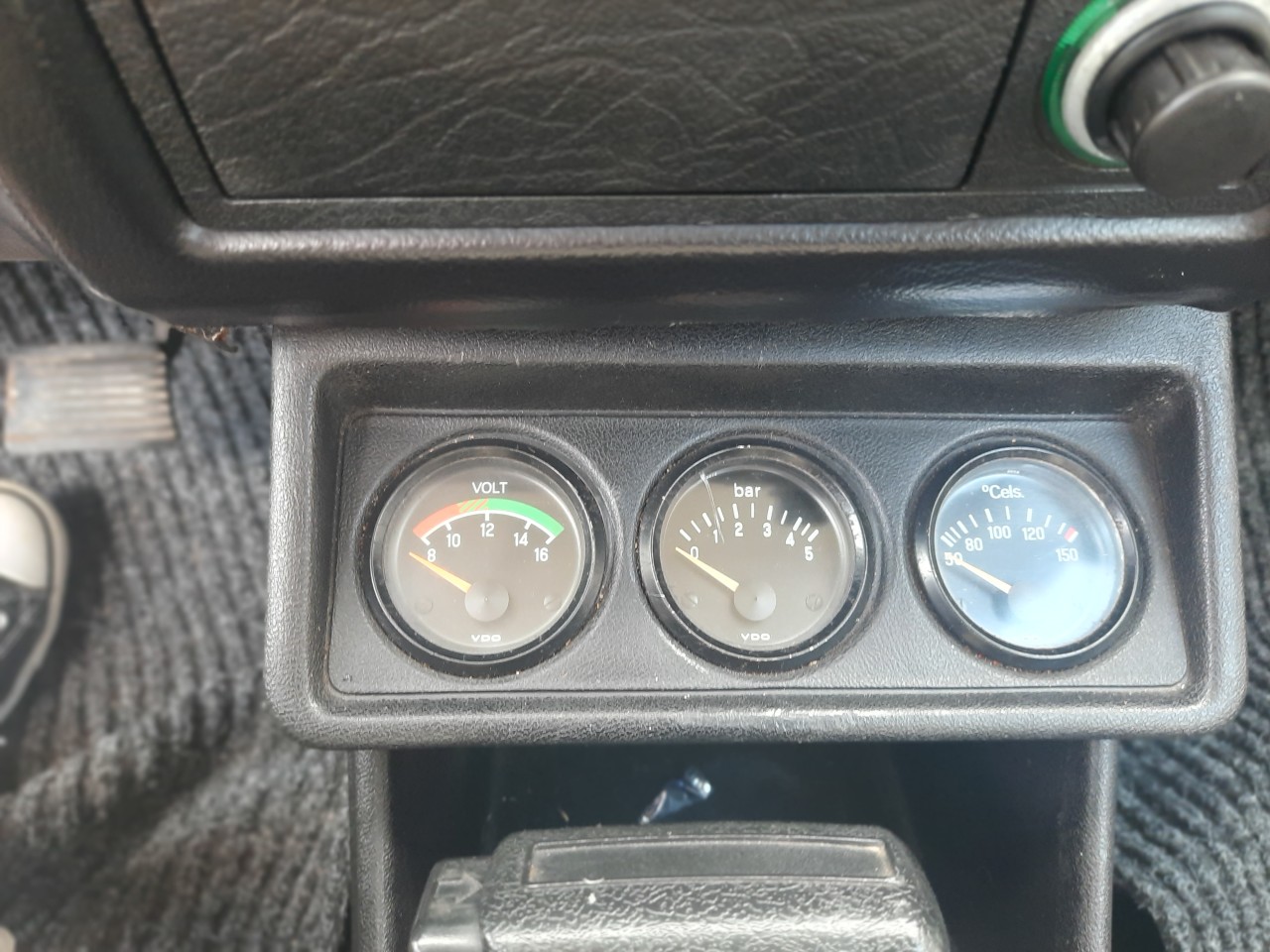

3 mano VDO

Cordialement

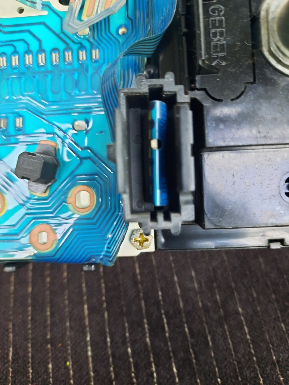

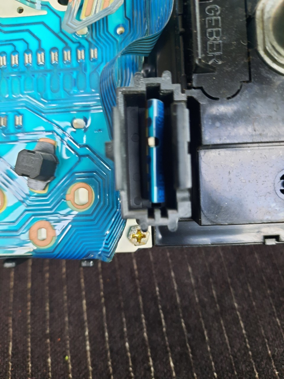

Messages : 12317
Re: Branchement manomètres (VDO)
montre l’arrière de ton mano et une photo de ta sonde double aussi ;)
