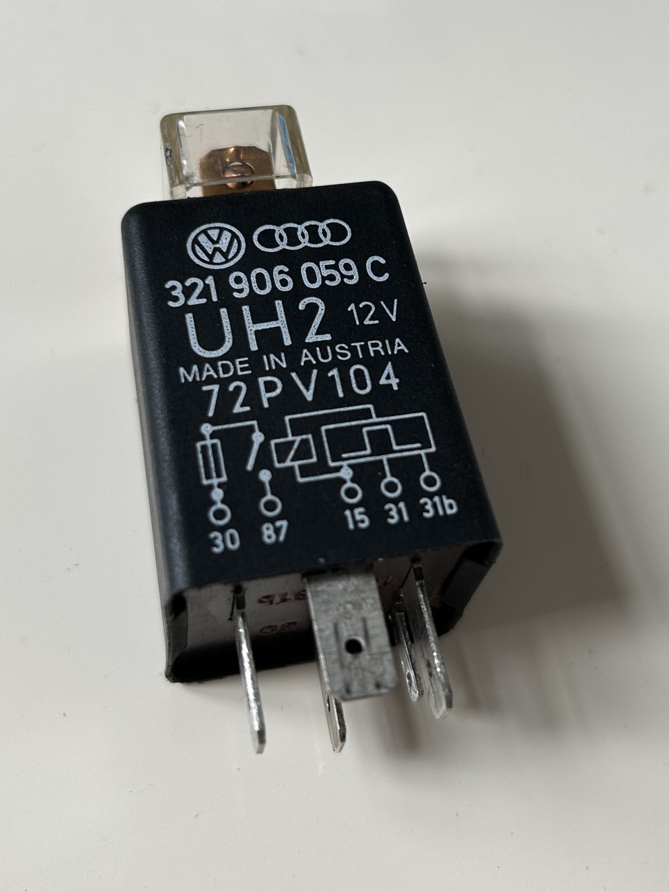

Apparemment mon relais de pompe à carburant est HS 😔
La réf VW est 321906059C.
J’en ai trouvé un à 150€ sur lbc. C’est cher et aucune garantie qu’il fonctionne 🤔😔
Quelqu’un aurait ça en stock ? ☺️
Est-il possible de réparer un relais ?
Merci de votre aide…

Il y a en a malheureusement plus a vendre en repro depuis un moment , c'est la merde...il faut attendre qu'une repro soit lancé via classicparts
peu être faire une recherche interconcession au cas ou en attendant ;)

Pour te dépanner, tu peux le remplacer par un relais de décharge X.
La différence est que les pompes tourneront dès la mise au contact.
Tu prend juste un risque si tu as un accident grave , car les pompes continueront de tourner et peuvent favoriser un risque d'incendie.

euh non c'est pas un 1800, mais un 1600 boite a fusible a bâton de plus le fusible de relais est sur le relais
vaux mieux ne pas faire ça en plus même pas sur que le relais décharge sois compatible sur cette baf :@

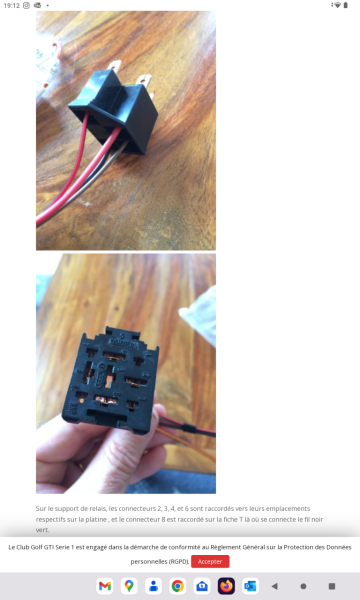

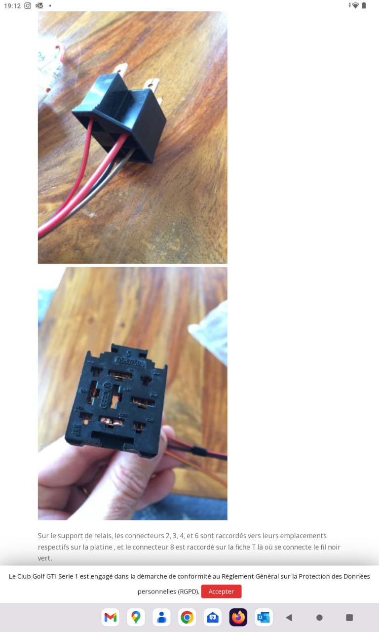

La solution que j'avais pensé , si j'étais en rupture de relais.
Comme j'ai la modif vw
Je déplacerai les cables du support pour les faire correspondre à un relais de 1800
