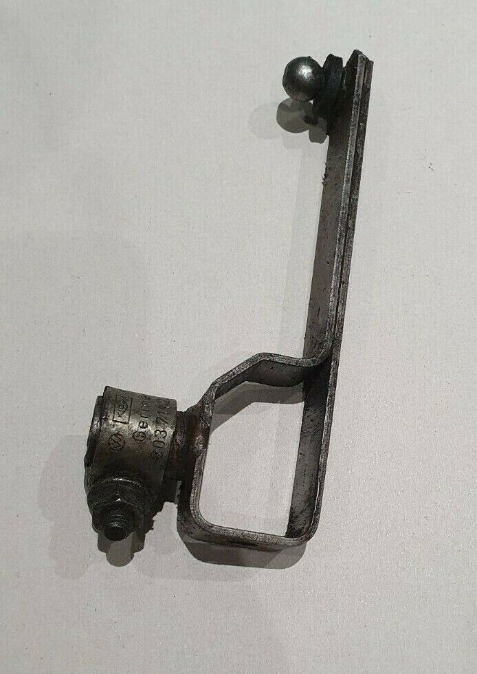

support de boite a changer , piece en b et bielette a changer

Il n'y a pas grand chose à changer mais que veux-tu dire par piece en b?

la piece de la tringlerie en b , probleme bien connu des amateur de caddy qui passe en boite 5
elle est plus longue sur la boite 5 que sur la boite 4
sans cela impossible de passer la cinquième
mecatruc vendait un modèle multiboite, je ne sais pas si il le vende encore

Je te remercie pour cet éclaircissement.
Je vais regarder si je trouve ces pièces mais le plus compliqué sera surtout la boîte.
