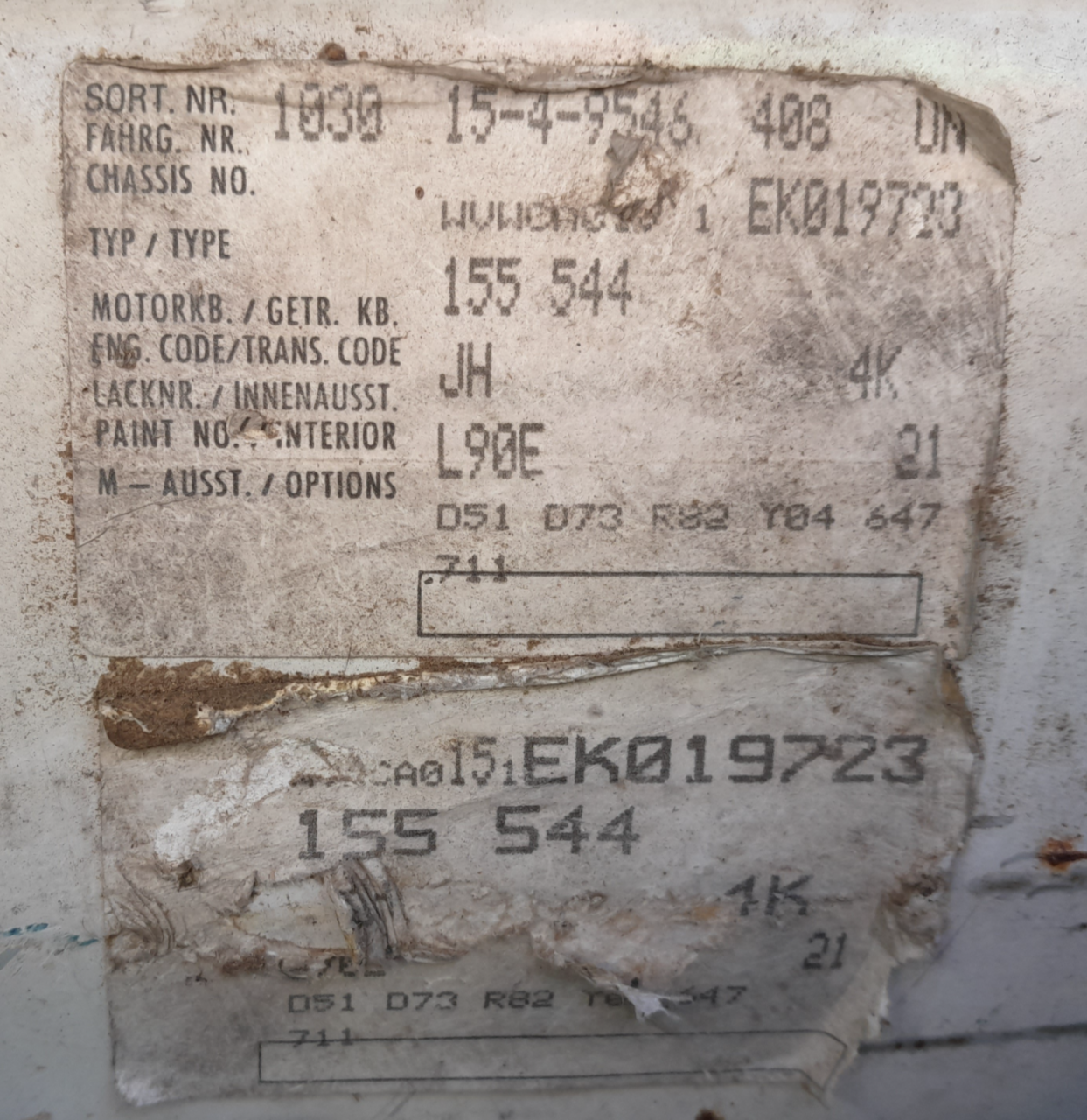

bonjour à tous,
Je cherche à identifier le modele de cette golf. Pour le moteur, la boite, la couleur et la sellerie, c'est bon, mais je n'arrive pas à déterminer l'année, le modèle et les options.

C'est un modèle américain de 84 avec moteur JH 95cv catalysé
Elle pourrait ressembler à ça...
https://www.golf1cabriolet.com/catalogu ... -1983-usa/
https://www.golf1cabriolet.com/identification/

C'est une golf du marché US non ?
Serie speciale Best Seller .1989.
https://www.golf1cabriolet.com/catalogu ... -usa-1989/
Ça colle ?

Lettre E Olivier, c'est donc produit à partir du 01/08/1983

Cathar Eleven a écrit :Lettre E Olivier, c'est donc produit à partir du 01/08/1983
Exact ! Je ne sais pas pourquoi je suis parti sur 1989 ! Image

En plus d'une Wolfsburg Edition ça peut être aussi une White Édition.
Ce sont les mêmes sièges.

ça semble coller avec une Wolfsburg Edition. La carte grise indique 00/00/1984, L'année semble donc aussi coller même s'ils ne se sont pas trop embêter pour compléter la carte grise lors de l'import US.
Merci pour l'aide.
