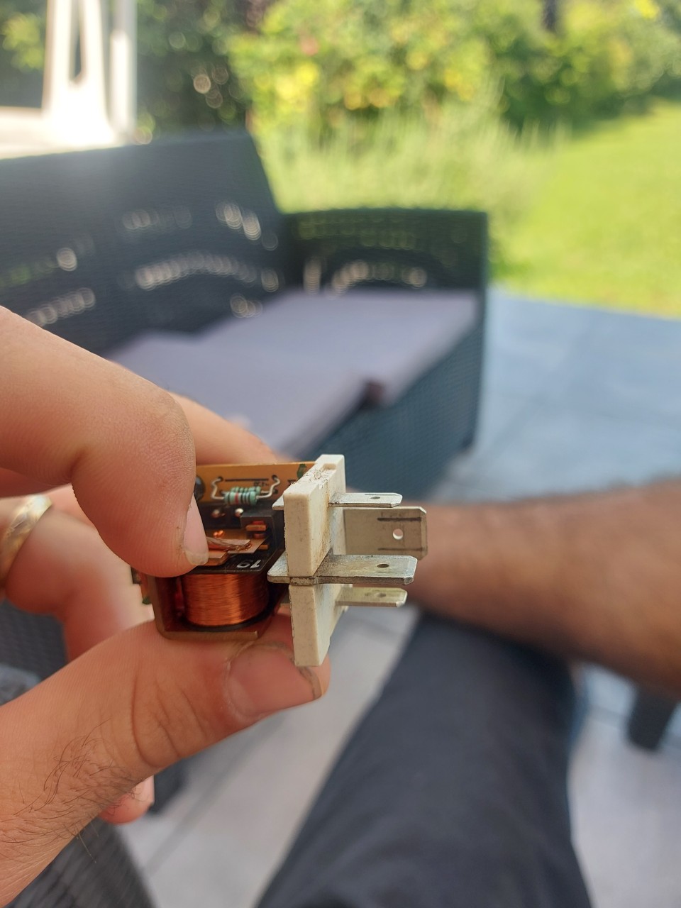

Je n entends pas la pompe de gavage lorsque je tourne la clé
Par contre j ai démonté mon vieux relais et lorsque j appuie sur la petite languette la pompe se met en route et à force d insister manuellement sur le relais la voiture démarre ( voir 📷)Image

Commence par changer ton relais dans un 1er temps et ensuite il faudra prendre les mesure de pression de retenue, il y a fort a parier que l'accu est hs, phénomène de vapor lock

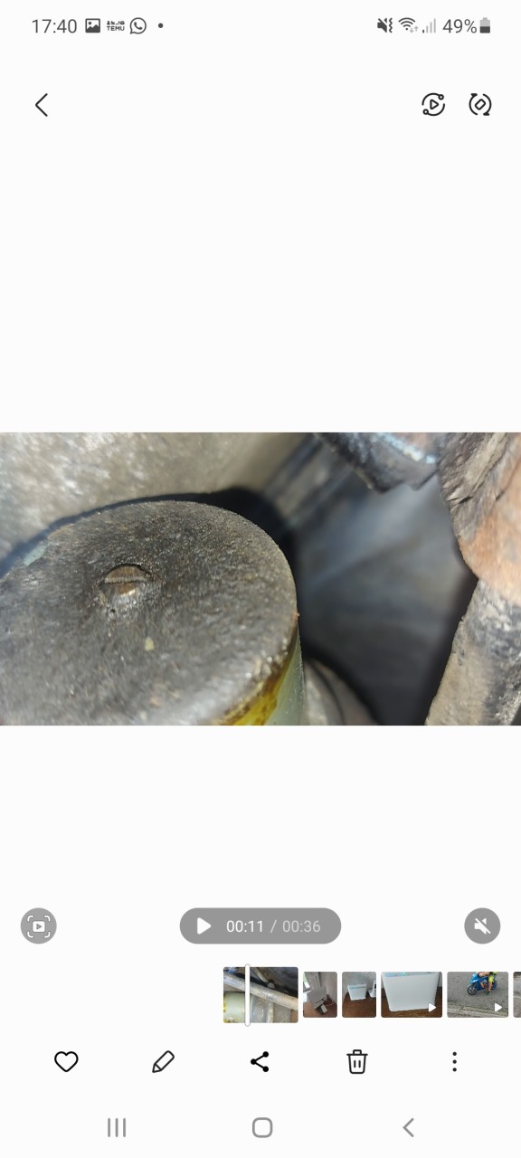

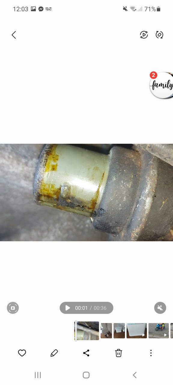

Alors voilà la tête de l'accu... pas humide mais il n est vraiment pas beau ... après ma durite tressée qui arrive à l'accu n est pas jojo non plus...

il faut regarder au cul de l'accu si il y a une trace de fuite, sinon il faut prendre les pressions
